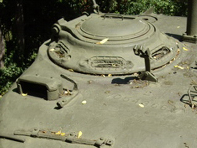

Jeepy a écrit:Pour la trappe de tourelle [...]. Les trappes de chef de char "monobloc" était à ma connaissance uniquement monté sur les toureleaux "vision cupola". On les reconnait du fait qu'ils ont 6 parties vitrées e guise de "périscopes" en plus de celui qui est lui-même monté sur la trappe.
Tu as parfaitement raison ! La preuve en image :
Mais le pire, c'est que je viens de voir que ce type de tourelle est présent dans la boîte de Dragon ! Mais classée "non utilisé" !
Bon, il ne me reste plus qu'à casser ça sur le mien et essayer de refaire propre...
Moi qui étais fier de ma modification
Allez, au boulot et merci !

En fouillant parmi les 11 grappes, j'ai finalement trouvé ces 2 pièces, qui me paraissent ressembler au mieux à la photo du vrai :
Par contre, il me manque le capot sommital, et là je m'inspirerai de ces photos :
(copyright sites.google.com/site/francemodellers/articles-techniques/guide-d-identification-des-chars-sherman)
La pièce ressemble à un fond de poële, avec une autre pièce rectangulaire...
Avant d'arracher l'ancien tourelleau, je vais voir ce que je peux bricoler.
