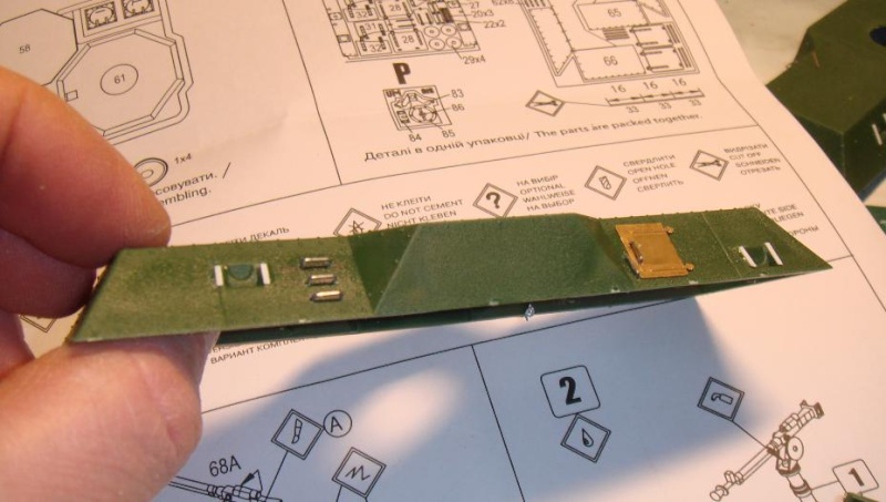

ces kits contiennent beaucoup de pièces en photo découpe comme les trappes de visite
TRAINS BLINDES ET SUR RAILS - Page 5 9-trap10
 sur le premier kit j'ai collé à la colle à maquette sur celui là à la cyano
TRAINS BLINDES ET SUR RAILS - Page 5 10-vue10
et vu de l'autre portion
TRAINS BLINDES ET SUR RAILS - Page 5 11-vue10

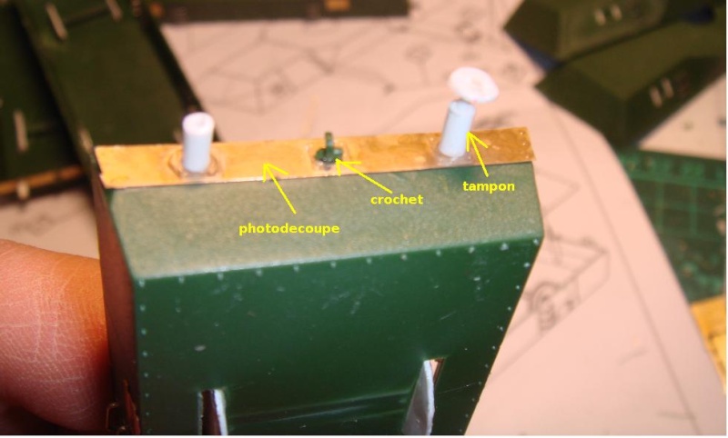

pour les tampons, j'ai préféré les refaire avec des profilée ce CP  mes précédentes tentatives avec le corps du tampon de la grappe et la rondelle de photo découpe est tres fragile et rend pas assez à mon gout  la masse du tampons
 je vous ai détaillé la manip
jld
Nombre de messages : 730
Localisation : BOURGOGNE SUD
TRAINS BLINDES ET SUR RAILS - Page 5 Empty Re: TRAINS BLINDES ET SUR RAILS
Mar 4 Mar 2014 - 8:47
TRAINS BLINDES ET SUR RAILS - Page 5 16-tam10
TRAINS BLINDES ET SUR RAILS - Page 5 17-tam10
j'ai aussi un doute sur l’authenticité des tampons.
 sur les photo on voit souvent des attelage automatique centraux style US ce qui est logique car les US ont fournit beaucoup de matos aux russes. même actuellement  tout est en attelage  automatique( fournit par les US ou copié?)
 les commentaires disent que certaines pièces de musée ont les 2??? On peut penser à une approximation du fabriquant de maquettes?
 j'ai mis des tampons Européens comme en utilisait le 3-reich  il y a tant de prise de guerre et de reprise d'échange +/- volontaires!!!

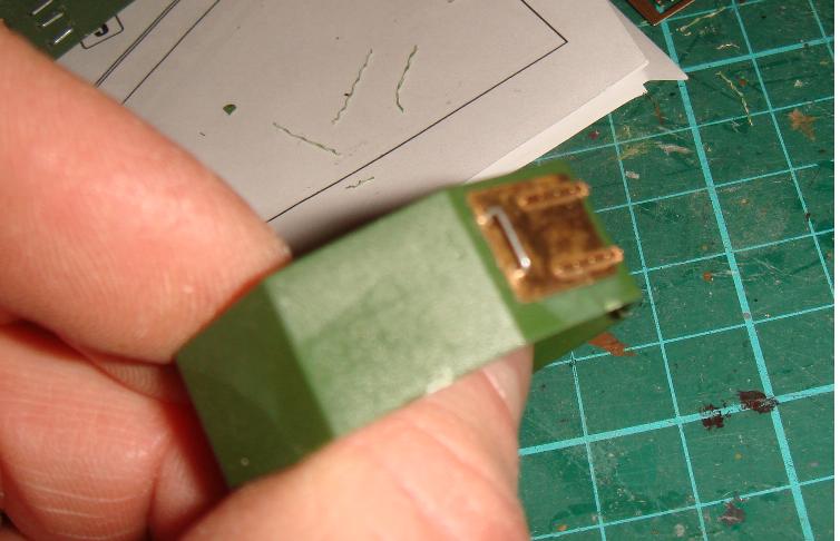

De l'excellent travail à une échelle très réduite!......Magnifique!..... Bravo  Bravo  number-one-respect  number-one-respect
