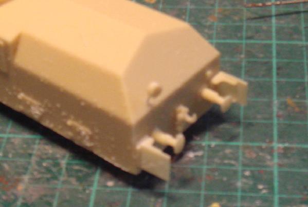

J'ai enfin trouve ma "krasnaja "
à l'ouverture de la boite un gros bloc de résine pour la caisse et des accessoires , une grappe de photo découpe.
Donc pas de problème équerrage pour la caisse. Par contre la séparations des accessoires est minutieuse. Si la résine ne présente pas de bulles sur les surfaces, les crochets sont très fragile. J'ai du remplace les barres d'embiellage par des bandes d'evergreen.
Le fut du canon , ne pouvant pas le percé a été remplace par un tube en laiton.
Je ferais de même pour les mitrailleuse qui sont très (trop) fine
le support des phares est aussi un métal.
Pour les emplacements des échelons et main montoire , on a et c'est très bien des micros trous pour leurs emplacements.
Mise à part la séparation des petites pièces pas de souci au montage
TRAINS BLINDES ET SUR RAILS - Page 8 Krasna11

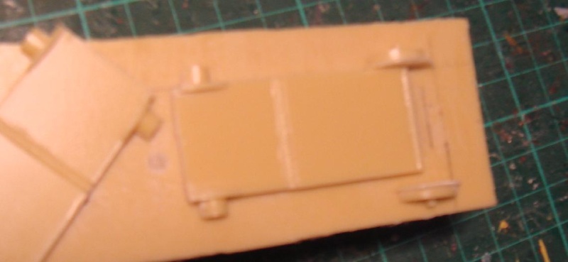

TRAINS BLINDES ET SUR RAILS - Page 8 Krasna13
les boggies sont symboliques mais vu que c'est du statiques!!
 par contre pour les dégrapper  tout à la lime douce
TRAINS BLINDES ET SUR RAILS - Page 8 Kranaj10
j'ai remplacer les bielles en résine par une tige de platicard  moins cassante!!!

TRAINS BLINDES ET SUR RAILS - Page 8 Krasna14
les extrémités sont simples juste les protections blindés des attelages tres fragiles comme toute les pièces en résine trop fines!!

oui en résine pas de soucis de parallélisme et équerrage. le gros de l'engin est en un seul bloc. le gros du problème au montage c'est l’ébavurage.
a part la tourelle qui est coulé dans un moule fermé, toute les autres pièces sont  dans les  moules à ciel ouvert ( +/-)  c'est de conception plus facile pour le mouleur et permet de mieux gérer les bulles!!  par contre pour le montage c'est scie circulaire bâtarde et limages à gogo et là on se retrouve avec des équerrages à gérer à l’œil!!!
  mais c'est toujours jouable.
amicalement jld
