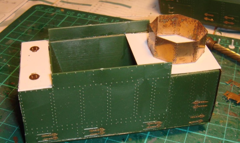

les éléments sont à l'envers . contrairement aux caisse de UM  je fabrique à partir du toit qui me sert de  base support après les flancs et les extrémités. tout est plan c'est plus aisé
TRAINS BLINDES ET SUR RAILS - Page 6 32_wdt10
TRAINS BLINDES ET SUR RAILS - Page 6 33_wdt10

on voit les trappes de visite des essieux , les agrafes mains montoire et les ouvertures de mitrailleuses. si la caisse est en PC de 0.5 les ajout en PC de 0.3
 les tampons tjs même technique

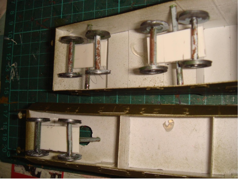

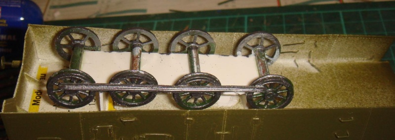

c'est pas tout de faire du scratch  mais il faut des roues.
 deux solutions
soit on se contente de prendre des boggies de recup sur une brocante  mais l’écartement russe est de 1.54 ou 1.68 et non 1.43m comme en occident on peut faire la concession de la prise de guerre? mais on restera ai 1/87 échelle commune des trains  électriques et non 1/72 des maquettes en kit!! (cette solution je l'ai utilisé pour le train Rafale indochinois car là on a un train à écartement métrique ce qui donne des wagon  large sur une petite voie l’effet visuel est ok
soit on se fait des boggies à la taille demandé et la les kits UM sont géniaux. ils fournissent les roues en excès et des voies à l’écartement russe
il suffit de coller les roues sur un axe ( une tige du support du kit et pas les axe du kit trop fragile
TRAINS BLINDES ET SUR RAILS - Page 6 50_les10
TRAINS BLINDES ET SUR RAILS - Page 6 51_les10
puis de trouver la solution pour les accrocher sous les wagons.
 pour l’essartement j'utilise des cales en bois  on obtient la même largeur et la perpendiculaire
TRAINS BLINDES ET SUR RAILS - Page 6 52_les10
TRAINS BLINDES ET SUR RAILS - Page 6 54_les10

TRAINS BLINDES ET SUR RAILS - Page 6 54_les11
TRAINS BLINDES ET SUR RAILS - Page 6 55_rou10
 voila les roues ( simulées!! ) en place eil faut surtout vérifier que c'est plat!!!
 le final c'est pour bientot jld

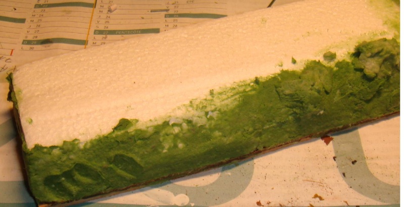

pour les présentoirs ou socles je suis assez simpliste une planchette un peu de polystyrène et du flocage
TRAINS BLINDES ET SUR RAILS - Page 6 60_les10
les rail du kit sont à peindre en totalité rouille  les rail sont repassé en métal gun sur le dessus et un coup de noir au milieu des traverses

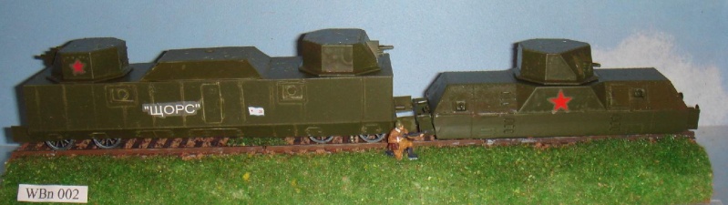

il faut bien finir!
TRAINS BLINDES ET SUR RAILS - Page 6 65_wb_10
TRAINS BLINDES ET SUR RAILS - Page 6 66_loc10
TRAINS BLINDES ET SUR RAILS - Page 6 67_wbn10
TRAINS BLINDES ET SUR RAILS - Page 6 67_wbn11
Voila les maquettes sont sur site une figurine à chacun
 à bientot jld

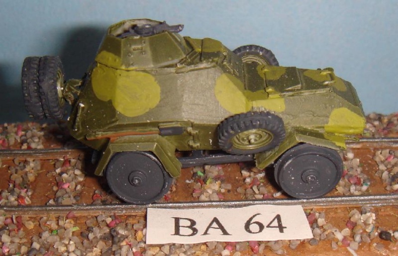

 le dernier en date le BA 64 sur rail . la boite propose 2 versions j'ai donc attendu d'avoir une 2- boite pour montrer :
 la version avec un complément un peu complexe pour rouler sur rail . ce dispositif existe pour les camions moderne et les pelteuses actuelles
TRAINS BLINDES ET SUR RAILS - Page 6 Ba_64_11
