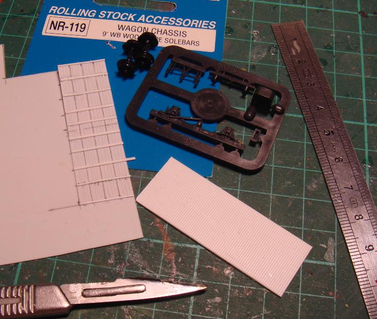

je parlais des wagons de sécurité voila leur assemblages. à l’échelle N (1/160) j'ai une bonne connaissance et des trucs que j'utilise depuis longtemps quand je "fabrique" mes wagons.
le matériel : cuter, réglette, plaque nervurée (c'est plus simple!!) , profilé evergrenn et surtout la petite pochette Peco avec les roues à rayons et l’ébauche du châssis ( cout moins de 4 E!!)
là on a déjà monté les cotés du wagon plat en série pour qu'ils soient tous pareil

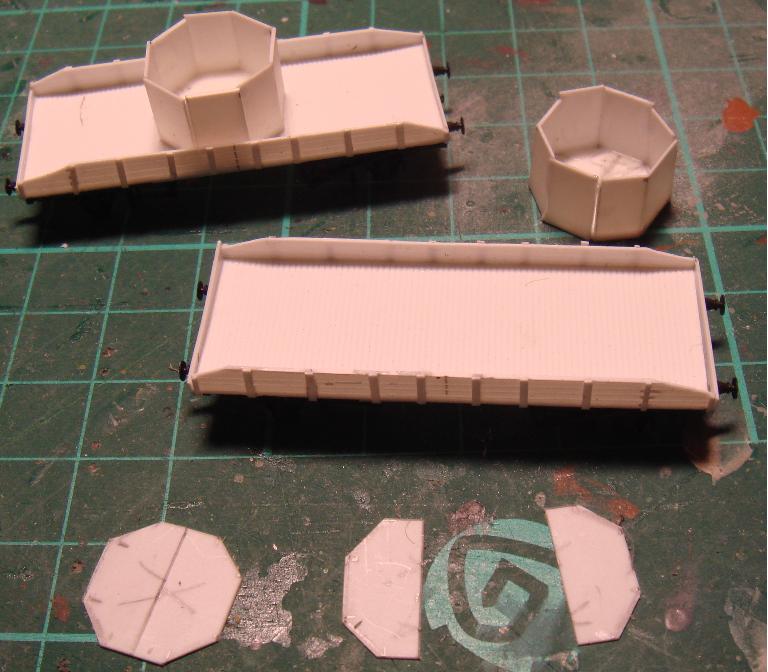

la découpe se fait aussi en série pour une uniformité
- jldSergent-Chef
- Nombre de messages : 730
Localisation : BOURGOGNE SUD
Re: TRAINS BLINDES ET SUR RAILS
Ven 27 Déc 2013 - 12:23
l'assemblage se fait tout simplement
on a maintenant la caisse du Plat

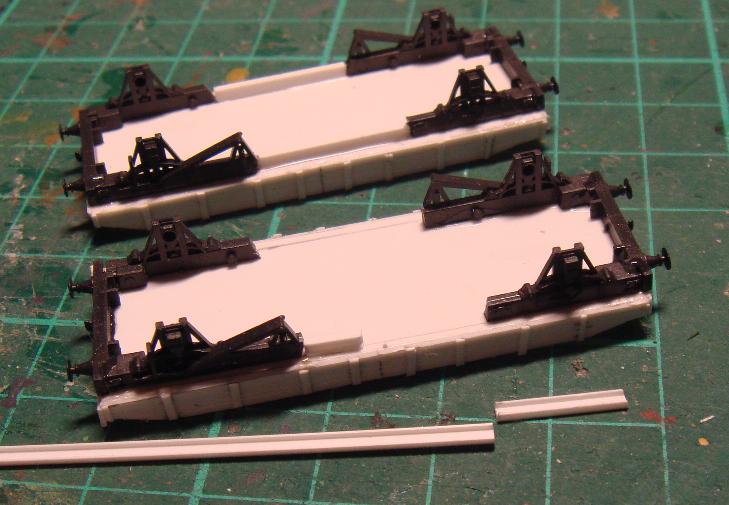

après la caisse proprement dite je monte le châssis. C'est là que les petits Kits peco sont d'une grande utilité. on a les organes de roulement, les tampons, le système de freinage avec les sabots ( les trucs en fonte qui serrent les roues là où on montre des étincelles dans les films!!!) les puristes purs et durs argumenteront que cela n'est qu'une reproduction anglaise et non russe!!! mais faute de mieux et sans loupe!!! ( et puis ça m'amuse de fabriquer!!)
- jldSergent-Chef
Sam 28 Déc 2013 - 13:10
comme vous le constatez le cassis d'origine est trop court mais cela ne m’arrête pas. une portion de profilé en "chanel" poutre en U en français et c'est comblé. je pratique souvent sur les wagons que je construit
