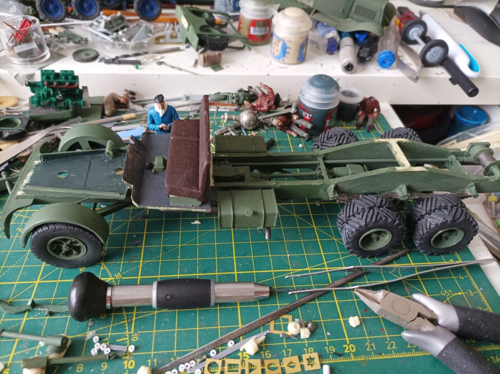

Message par MDVS Ven 28 Juil 2023 - 16:24
Merci FOXTWO, j'ai toujours aimé partager ce que je trouve.
Avec plein de jurons et autres grossièretés Evil or Very Mad à cause de la cyano qui colle plus les doigts qu'autre chose , j'ai installé les derniers bouts de la direction, ce qui fait que mon chassis est terminé. reste le dessus! Razz
 BERLIET GPE4 - 1/35 Wespe Models - Page 3 Img_2041
Robert le mécano est là pour donner l'échelle. Le trou à coté de lui entre le chassis et le coffre est là où j'aurais dû mettre le mécanisme de freins arrière, de chaque coté: donc pas de freins arrières! Mad
le chassis vu de dessus:
BERLIET GPE4 - 1/35 Wespe Models - Page 3 Img_2042
La banquette est là pour la déco pour le moment. Il ne faut surtout pas la coller maintenant sinon il sera impossible de mettre en place la cabine. Elle doit être amenée inclinée sur l'avant, comme les tracteurs de semi où on y fait de la mécanique, puis glissée entre le plancher moteur et celui du pédalier, et ensuite redressée dans sa position finale. Si il y a la banquette, ça passe pas affraid. D'ailleurs je vais maintenant m'occuper en 1er de cette cabine, puis le plateau, puis ce qu"il y a entre les 2 et pour finir le moteur, à moins que je change d'avis BERLIET GPE4 - 1/35 Wespe Models - Page 3 265475

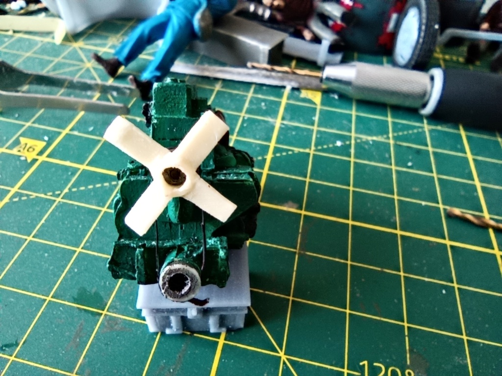

J'ai quand même monté le ventilo et sa courroie sur le moteur.
BERLIET GPE4 - 1/35 Wespe Models - Page 3 20230810
La courroie est faite en métal utilisé sur les bouteilles de vin - je sais plus comment ça s'appelle - découpé au ciseau et peint, ça mange pas pain.
J'ai fait aussi de la chirurgie sur une des pales du ventilo qui était cassée et le bout perdu:
BERLIET GPE4 - 1/35 Wespe Models - Page 3 Img_2043
BERLIET GPE4 - 1/35 Wespe Models - Page 3 Img_2044
On voit pas trop, ce le bout de la pale en haut, à gauche, il parait un peu plus blanc.

Sympa ce bloc moteur, tu pourras même y ajouter un peu de crasse pour le rendre plus vrai - moins propre  Very Happy.

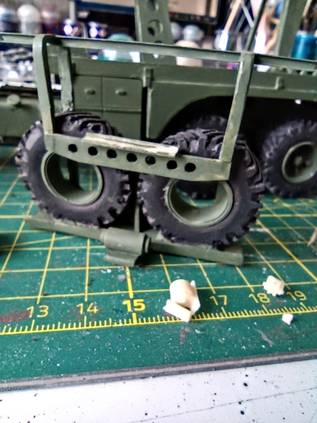

Message par MDVS Lun 7 Aoû 2023 - 16:23
de retour après une tit' pause.
Je voulais commencer par la cabine mais je ne sais pas ce que j'ai fout..
 de mon plastique transparent à vitres! Ça m'énerve! Evil or Very Mad Evil or Very Mad Evil or Very Mad
En attendant, je bricole la partie roues de secours / transmission portique, j'ai trouvé la place
définitive de la tôle à trous:
BERLIET GPE4 - 1/35 Wespe Models - Page 3 Img_2046

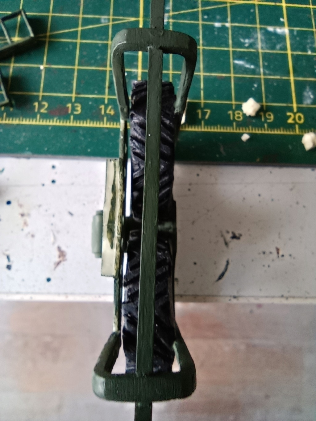

Elle est collée en bout des arceaux, parallèlement aux pneus sans les toucher:
BERLIET GPE4 - 1/35 Wespe Models - Page 3 Img_2047
Le support / butée de portique / protection de boite de vitesse vient se coller contre:
(si vous trouvez un meilleur nom, je suis preneur!)

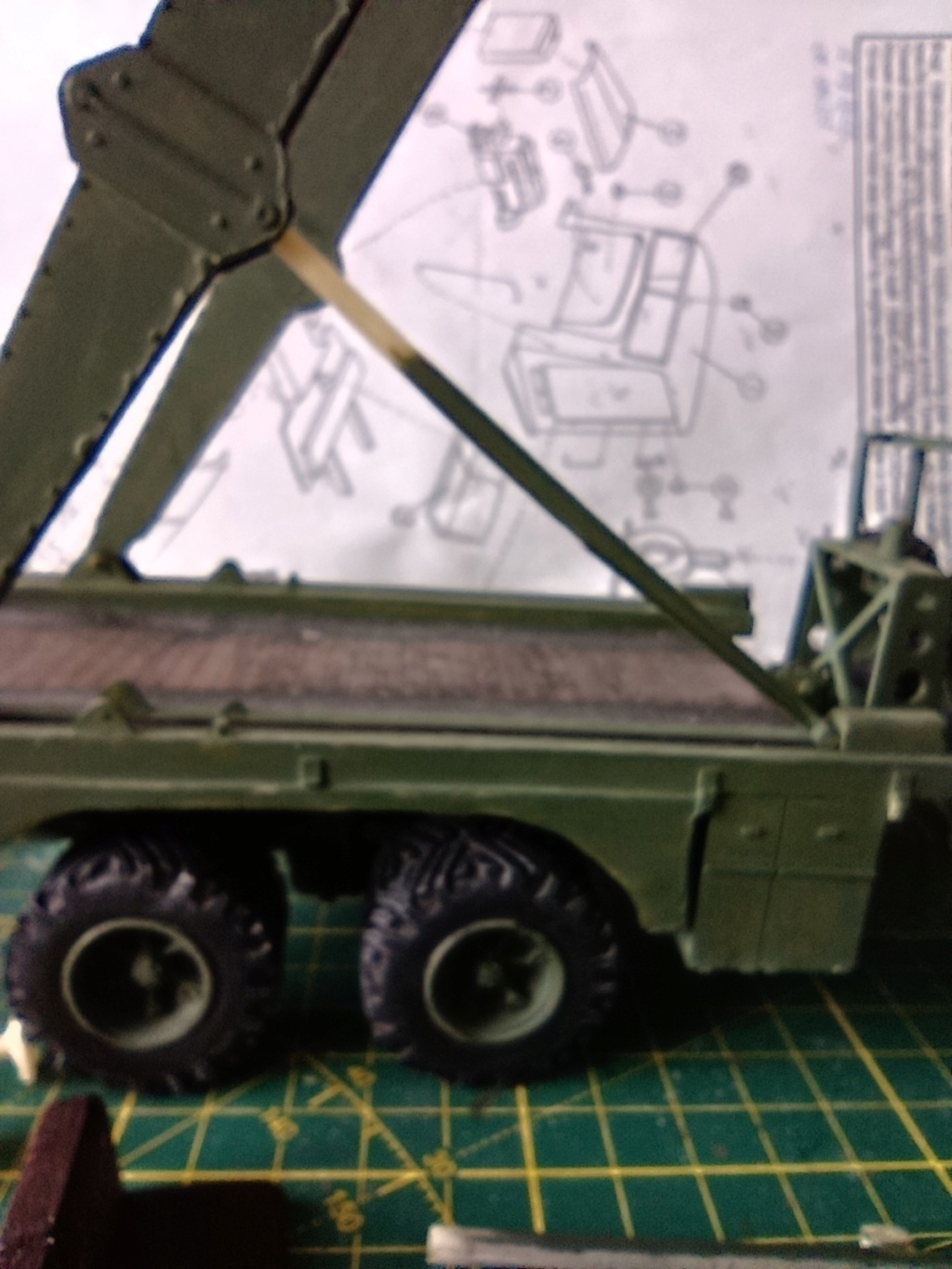

Pour ceux que cela intéresse et qui ne le savent pas, il y a une vis sans fin carénée de chaque coté du plateau qui permet le basculement du portique en tirant ou poussant un chariot portant une jambe de poussée sur le portique, ce qui permet la manœuvre:
BERLIET GPE4 - 1/35 Wespe Models - Page 3 Img_2050
levé
BERLIET GPE4 - 1/35 Wespe Models - Page 3 Img_2051
couché.
Le portique est relié à la jambe au moyen d'un galet sur coulisseau, fixe sur le portique, qui courre le long de la jambe, ce qui compense la variation de longueur lors du déplacement du portique. Une butée finale limite évidement la course, mais Wespe Models n'a pas détaillé tout cela.
La manœuvre était à priori initialisée par le câble du treuil, ou les deux cables en bout de pylône au cul du plateau, mais là je dois approfondir la chose.BERLIET GPE4 - 1/35 Wespe Models - Page 3 Img_2052
Par contre, dans le tâtonnement de mes recherches, j'ai bêtement séparé le galet de la jambe sur une des deux pièces, n'ayant as encore compris comment ça fonctionnait à ce moment: ai plus qu'à recoller! Evil or Very Mad C'est pas graff, comme disait mon pote Otto.
