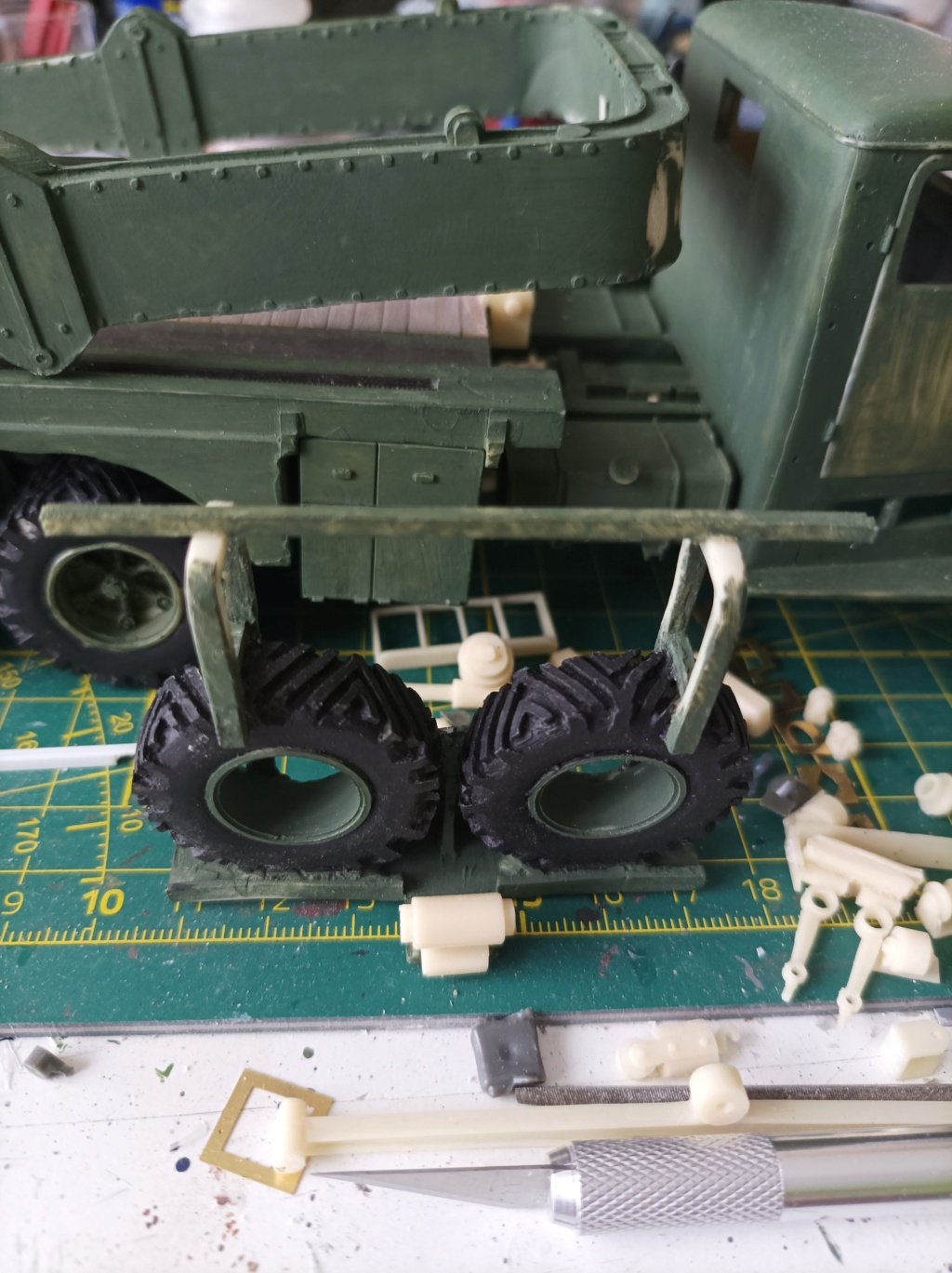

Message par MDVS Jeu 20 Juil 2023 - 10:01
j'avance un peu sur le support des roues de secours. J'ai supprimé les 2 entretoises qui bloquait les rouescar je ne les ai pas trouvé sur aucune photo, et je ne voyait pas comment les roues auraient pu être sorties, surtout avec le palan.
Le plus dur a été de séparer les roues des potences sans rien casser.
Avec les entretoises
BERLIET GPE4 - 1/35 Wespe Models - Page 2 Img_2035
 Une entretoise en moins, et un test de modif de la jante - que je validerais pas!:BERLIET GPE4 - 1/35 Wespe Models - Page 2 Img_2034
Le travail de suppression est fait à la scie + lime, seul moyen permettant de travailler la résine sans la casser. Le cutter peut servir à désépaissir, mais ça part souvent très rapidement en vrille, ou ça casse.
J'ai abandonné l'idée d’œilletons de fixation dans la jante car apparemment il n'y a qu'un anneau en légère surépaisseur sur la jante, qui est fixée sur le moyeu avec des crapauds, suivant la photo ci-dessous.
Roue artillerie Berliet:
BERLIET GPE4 - 1/35 Wespe Models - Page 2 Roue_b10
Photo de Griffon141 en provenance de son blog sur skyrock.com  Jetez un œil sur son site, c'est très intéressant:  https://griffon141.skyrock.com/3068496331-BERLIET-A-SAUVER.html
Il ne reste plus qu'a bricoler le palan et ça sera bon pour cette pièce
Marco

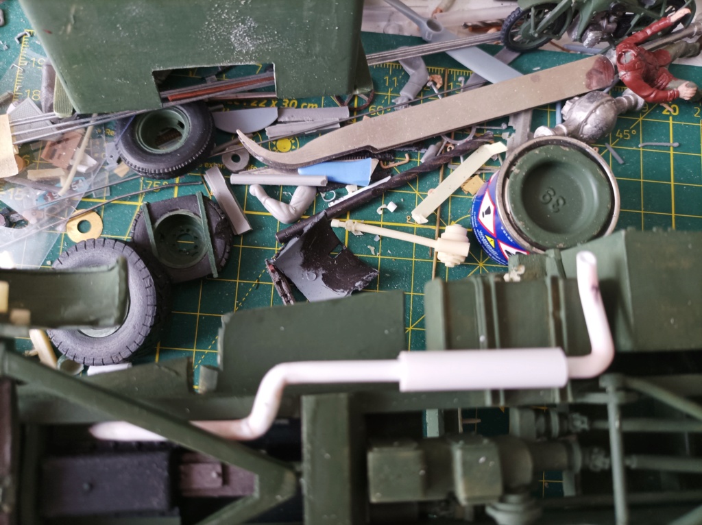

Message par MDVS Lun 24 Juil 2023 - 12:30
dans le kit Wespe, il n'y a pas d’échappement prévu, et un échappement de camion même au 1/35 ça se voit!
Encore plus son absence!
Alors je pallie à ce manque, avec quelques bouts d'Evergreen:
BERLIET GPE4 - 1/35 Wespe Models - Page 2 Img_2036
mis en place:
BERLIET GPE4 - 1/35 Wespe Models - Page 2 Img_2037
Je me suis un peu inspiré de celui fait par Hachette Collections, à la différence qu'ils n'ont pas reproduit la bêche de treuillage ni la traverse de renfort du chassis, alors que Wespe l'a fait, va savoir qui a raison.
De fait ça donne une ligne d’échappement un peu plus torturée, mais ça fait partie du plaisir.
Je rajouterai peut être un collier de montage avant le silencieux, comme il est relativement exposé, il devait être facilement démontable et échangeable.  A voir.
Coté roues de secours, il me reste encore à faire le palan, mais je manque d'idée pour l'instant, et de toute façon je dois mettre en place d'abord le plateau, d'où le travail en dessous.
A bientôt.
Marco.

BERLIET GPE4 - 1/35 Wespe Models - Page 2 Empty Re: BERLIET GPE4 - 1/35 Wespe Models
Message par FOXTWO Lun 24 Juil 2023 - 12:55
Bluffant le pot !
Un sacré travail !
