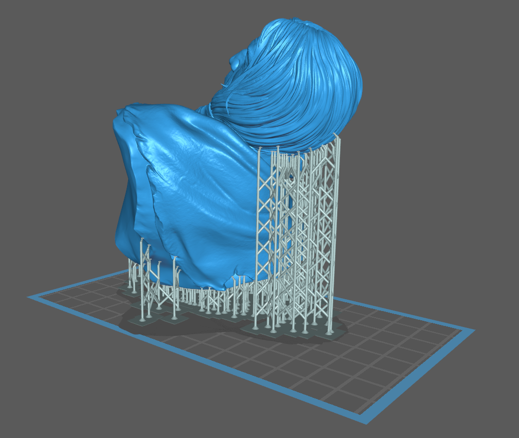

Bonjour Gilles.
Tu est le premier a se lancer dans ce monde passionnant de la création personnelle.
Ton premier essai est très concluant bravo.
Si je peux t´aider n´hésite pas a poser des questions et si tu cherches des fichiers 3d qui pourraient t´intéresser je possède déjà une collection enviable.
N.B. Les supports doivent être si possible sur les parties les moins voyantes de la pièce comme le dessus ou le dos.Compte tenu de la façon dont ces machines solidifient la résine le visage sans supports.
Expl.
Premier essai avec l'Elego Captur70
Premier essai avec l'Elego Captur69
Georges.

Donc si je comprends bien, tu peux déterminer la position de la pièce avant l'impression. Je pensais que c'était un truc déterminé d'avance, genre optimisé en fonction de la forme concernée.

Oui les logiciels te laissent positionner les pièces comme tu veux.
