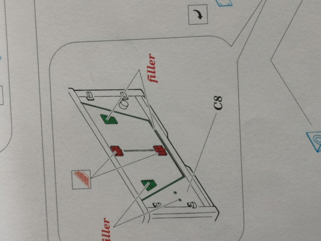

je vais monter ce Horch Tamiya (la boite "de base" sans le canon ou le Nebelwerfer) et j'ai acheté en même temps une planche de photodecoupe Eduard pour l'engin.
D'après la notice Eduard, la partie arriere de la Horch sera fausse et il faudrait la modifier. Pourquoi pas mais je n'ai pas trouver confirmation de çà... J'ai vu pas mal de photos de kits montés sans cette modif... Help ! Si vous avez l'info, je suis preneur !
CI-dessous la pièce du kit et la notice Eduard...

Les portes arrières seraient rectangulaires et non avec un coté oblique comme sur la maquette. Est ce une modification visant à faciliter la fabrication ou une variante ?

Il me semble que la confusion peut venir de deux véhicules extrêmement similaires:
Le Horch 1a a les portes arrière trapézoïdales tandis que le Steyr 1500 a/01 a les portes arrière rectangulaires. Eduard s'est peut-être trompé.
J'ai le même ensemble de photo-découpe et je ne l'avais pas utilisé à cause de ça justement... Ça m'est revenu en vérifiant mon stock.

même si tu as vraiment une 1A,n essaye pas de modifier car tu risques plus d avoir un engin qui parte à la benne qu autre chose!!  affraid
à savoir aussi qu il faut se méfier des planches Eduard: des choses sont fausses et certaines pièces en PE sont moins réalistes que le moulage de certains kits  Rolling Eyes

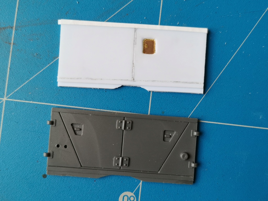

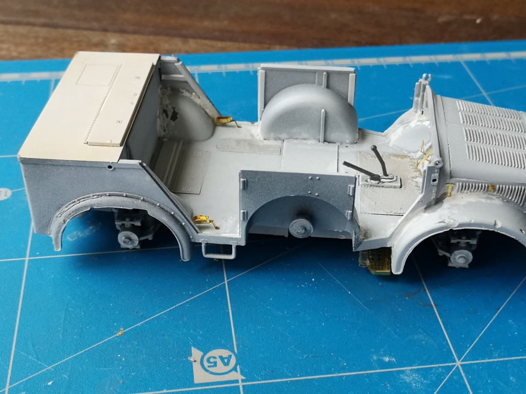

Et voilà une tentative de pièce "maison"... Moins bien gravé que Tamyia... Mais au moins j'ai essayé. Je verrai bien laquelle je monte à la fin ! J'ai collé deux ùorceaux de carte plastique pour "créer" le creux dans lequel se trouve la poignée...AU moins, j'aurai essayé !
Bonne fin de journée

Message par PP79 Sam 18 Avr 2020 - 19:38
C'est ce qui faut Tamiya Horch 4x4 Type 1A (1/35) + photodecoupe Eduard - Besoin d'aide SVP Pouce122 essayer ! Le plastique c'est fantastique …………………………(slogan du "stratcheur")

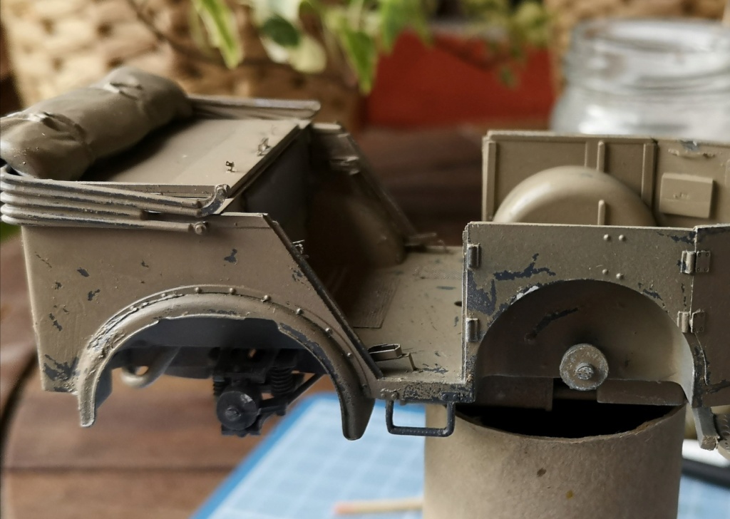

j'espere que vous allez tous bien ! Entre jours fériés et RTT imposés, j'essaie d'avancer et après avoir fait des portes arriere en scratch, je me lance dans un interieur modifié avec une banquette arriere "maison"... que vous verrez prochainement ! du coup j'ai rebouché le plancher de la maquette. La couche de primer blanc était juste là pour montrer les défauts à corriger...
J'adore plier et coller les tout petits machins qu'Edurd met dans sa planche... quand ils ne sautent pas pour se perdre à jamais !
Bonne fin de journée et prenez soin de vous !

Message par fgeiu Dim 3 Mai 2020 - 19:39
"J'adore plier et coller les tout petits machins qu'Eduard met dans sa planche... quand ils ne sautent pas pour se perdre à jamais !"
Pour les petites pièces en photo-découpe, j'utilise ce crayon collant de chez RB Productions. Je sais qu'il existe également des crayons de cire dans les magasins d'art.
Je pense qu'on en trouve chez Green Stuff.

Tamiya Horch 4x4 Type 1A (1/35) + photodecoupe Eduard - Besoin d'aide SVP Empty Un essai de la technique "de la laque"...
Message par Paco1964 Mer 13 Mai 2020 - 18:53
Tamiya Horch 4x4 Type 1A (1/35) + photodecoupe Eduard - Besoin d'aide SVP Img_2038
Tamiya Horch 4x4 Type 1A (1/35) + photodecoupe Eduard - Besoin d'aide SVP Img_2039
Toujours avide de vos conseils... Technique utilisée pour la première fois, en prenant pour référence un tuto Youtube: 3 fines couches de laque sur une premiere couche de gris panzer, une couche de "jaune sable" et un cure-dents... IL faut que j'achete des pinceaux à poil dur.
C'est assez difficile à doser, assez difficile aussi sur les petites pièces collées un peu partout... età compléter par les jus et autres...
Merci d'avance de vos avis !
Bonne fin de journée !
Nombre de messages : 966
Tamiya Horch 4x4 Type 1A (1/35) + photodecoupe Eduard - Besoin d'aide SVP Empty Re: Tamiya Horch 4x4 Type 1A (1/35) + photodecoupe Eduard - Besoin d'aide SVP
Message par Sgt Pepper Mer 13 Mai 2020 - 20:12
Très bons débuts avec la laque, ensuite il faudra repasser des filtres pour harmoniser  number-one-respect
