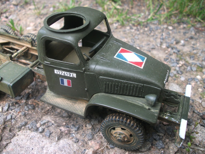

dans la série des maquettes qui resurgissent du passé voici donc ce GMC tôlé d' italeri , commencé il y a bien
je sais plus 15 20 ans ?
c' est surtout une déco trouvée dans Steel Master qui m' a donnée envie de reprendre ce montage , hélas trouvé en vrac dans le grenier , il manque la caisse cargo , heureusement une encore plus vieille maquette Heller , peut me fournir les pièces manquantes
pour la déco de ce camion du 31eme GCFTA ( groupe colonialdes forces terrestres antiaériennes) 1ere DIM du CEF en italie , tout doit être crée puisque la déco n' existe nul part
donc , le drapeau consulaire est peint a la main , la déco du pare choc est a base de morceaux de décals et pour le plus ch.... le code TQM , voici comment j' ai procédé :
prendre une bande blanche en décal ( ici un morceau de croix de Savoie d' un SM 79 sparviéro ( bombardier tri moteurs Italien pour ceux qui ne savent pas ) la même planche fournit des petits chiffres ( moins d' un mm de haut ) a placer un par un ( grand nerveux s' abstenir ! )
une petite astuce , badigeonner de Klir la bande blanche directement sur la planche , poser les chiffres , re badigeonner de Klir et après séchage poser comme un décal normal !

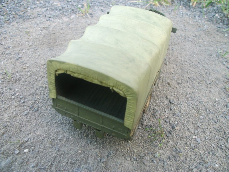

la suite avec l' adaptation de la caisse Heller , bon tout se passe bien , faut juste gratouiller par ci par là , pour la bâche d' origine Heller aussi , j' ai poncé les bords pratiquement juste a la limite de la transparence , et fait le rabat arrière en carte plastique car curieusement oublié par Heller !
pour le portique de la " doucette " tout est en scratch avec des bouts de récup , alors ne sortez pas les pieds a coulisse , car sans plan je me suis basé d' après photo en utilisant cet outil merveilleux qu' est le pifomètre !
ah oui ! j' ai viré une partie de la déco qui ne me convenait pas , a refaire !
