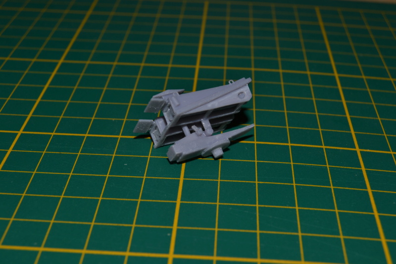

Préparations des différentes pièces en résines 3D qui constituent le set de conversion .
Ajustement de la partie supérieur du toit et mise en place à blanc sans collage pour vérifier le bon positionnement.

Les pièces du set sont maintenant prête, Ils faut donc maintenant les coller à leur place.
J'utilise pour ceci de la colle 21 .
Préparation du panier à missiles de la rampe
Et une petite mise en place à blanc pour visualiser le tout ...
Et là : l'erreur du débutant, l'oubli de charcutage !! J'ai voulu aller trop vite
J'ai oublié de mettre en place l'échappement spécifique du HOT
Que cela ne tienne, on charcute de nouveau ..
L'ensemble des pièces étant en places, maintenant quelques photos finale du zoziaux .
