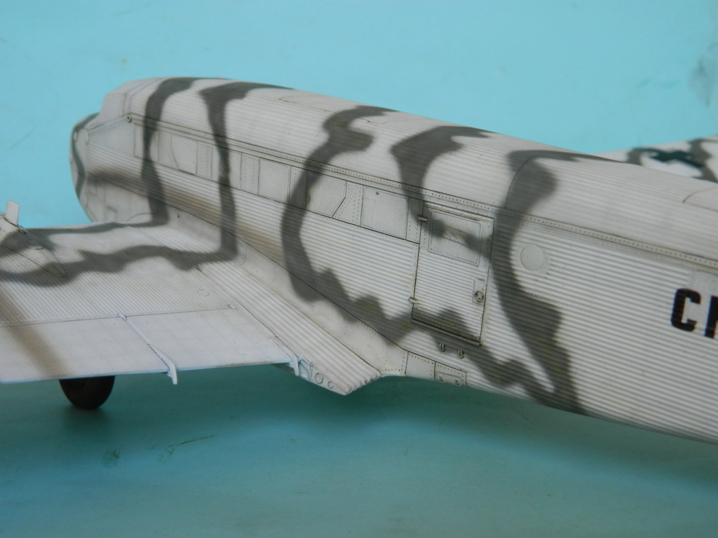

très chouette barbouille

SUperbe ta peinture ! Les zébrures sont faites à l'aéro ? Bravo !

Quelle réussite ces zébrures. j'Imagine que tu étais à une très faible pression pour parvenir à jouer avec toutes ces ondulations.

Quelle précision dans le trait...

Les copains ont tout dit : précision, finesse du trait...Car je suppose que tu as fait ça sans bande cache ?

Je ne suis pas un grand fan de cette déco, mais par contre je le suis toujours autant de ta technique!

magnifique camo de toute beauté ![number-one-respect](/users/2514/78/59/11/smiles/770329.gif)

Comme y a rien à en redire, je me tais, et j'admire les yeux écarquillés ![Shocked](https://2img.net/i/fa/i/smiles/icon_eek.gif)

Merci les copains!
Effectivement c'est fait à l'aréo et à main levée.
J'ai procédé de la façon suivante:
_En premier, j'ai dessiné les camo sur du papier cartonné (avec l'aide de photos de l'oiseau).
_Découper les gabarits.
_Les reportés sur l'avion en dessinant les contours à l'aide d'un crayon pour aquarelle vert.
_Puis travail à l'aéro, en premier du H-64 (Gunzé) RLM71.
_Eclairage avec du H-70 (Gunzé) RLM02.
Dilution 80%, pression 0.8 Bar.

Top le camo

ça rend vraiment bien!! ![Bravo](/users/2514/78/59/11/smiles/762808.gif)

C'est le plus beau schéma de camouflage pour ce Junker.
Au 1/35, je l'achèterai de suite.

superbe Sergio

Du sacré taf ![Bravo](/users/2514/78/59/11/smiles/762808.gif)

Le vieillissement me semble très naturel. C'est bien exécuté. ![Ju 52. Revell 1/48. "Ende". - Page 5 549934](/users/2514/78/59/11/smiles/549934.gif)

C'est fou comme je retrouve là les images... de l'avion du film !!!

C'est magnifique Sergio !

Quelle réussite!

C'est superbe, tu fais les trainées à l'huile je présume ?

de tout beauté excellent travaille

Waouh... c'est juste parfait ! Chapeau !

Hello Sgt Pepper,Sgt Pepper a écrit:C'est superbe, tu fais les trainées à l'huile je présume ?
Effectivement les petites traces sont faites à l'huile.
Pour les échappements, j'ai utilisé un mélange de pastel Anthracite/marron, un coup de vernis mat pour fixer.
Ensuite éclaircie à l'aéro avec du Gunzé H-318 Radome et enfin vernis légèrement satiné sur l'ensemble de traces d'échappements.
Merci à tous pour vos compliments!
Sergio

Une peinture parfaitement maîtrisée encore une fois, un très grand bravo!
