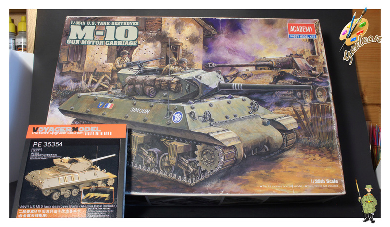

, et comme le titre l’indique, je me suis mis au montage d’un tank U.S. M10 Tank destroyer de la marque ACADEMY.
La marque ACADEMY :
Je n’ai eu aucun problème de montage avec cette marque de maquette, toutes les pièces « s’entichent » les unes dans les autres sans soucis. Le plastique n’est pas super mais reste correcte.
En complément du montage j’ai utilisé :
-photo découpe de chez VoyagerModel ref :PE35354 « WWII US M10 tank destroyeur Basic »
- green stuff (vert) sacs à dos, sacs de sables et bâches
- brown stuff (brun) idem (ps: le brown stuff devient très dure après séchage)
- canon en alu avec son mantelet de la marque DEF MODEL « DEF Model 1:35 US M10 3-inch Gun Metal barrel w/mantlet set for Academy ref :DM35041 »
Un peu de stuff pour faire des sacs ainsi que des bâches et des sacs de sables sur la partie avant du tank.
-Du fil d’aluminium pour les câbles et autres détails.
