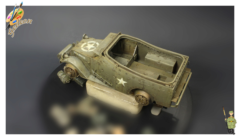

Message par gedeon Mar 28 Fév 2017 - 14:27
modulation:
 les photos : Photographe Photographe Photographe
U.S. M3A1 « White scout Car » 1/35 de la marque HobbyBoss M3a1_p10
U.S. M3A1 « White scout Car » 1/35 de la marque HobbyBoss M3a1_p11
Patine aux huiles et lavis : Photographe Photographe Photographe
U.S. M3A1 « White scout Car » 1/35 de la marque HobbyBoss M3a1_p16
U.S. M3A1 « White scout Car » 1/35 de la marque HobbyBoss M3a1_p17
Brossage à sec aux Humbrol, mise en place des roues et d'une partie du matériels : Photographe Photographe Photographe
U.S. M3A1 « White scout Car » 1/35 de la marque HobbyBoss M3a1_p25
U.S. M3A1 « White scout Car » 1/35 de la marque HobbyBoss M3a1_p26
voili voilou Salut Salut
la suite très bientôt number-one-respect
