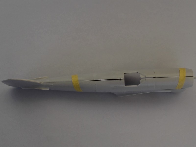

Pendant que la peinture sèche sur le Nieuport, j'ai commencé à tailler dans le plastique d'une maquette que m'a envoyé un généreux donateur...
J'ai commencé par la voilure, accompagnée de ses rails lances roquettes:
Et avec les rails vont les roquettes:
Les jambes de train sont montées, et j'ai fait le flexible de freinage avec du fil de 0.2, tenu par des colliers en bande cache Tamiya. Et comme il me restait de la bande, j'en ai profité pour m'occuper de la verrière
Les demi-fuselages sont composés 2 de pièces: une pièce principale et un insert qui permet d'avoir soit à la version à verrière bulle, comme ici, soit celle à portière. Le problème, c'est que la jonction entre ces pièces est très mauvaise... J'ai aligné au mieux l'insert avec le fuselage. Ça s'aligne assez bien,même s'il a fallu mastiquer un brin .Après le ponçage, la jonction est invisible.
Au prix d'un fossé sur le dessus du fuselage.. Le mastic n'y suffira pas, ça va se régler avec une lamelle de carte plastique...
Et comme je nedemandais rien à personne avant de recevoir cette maquette, elle va me servir de martyr pour essayer tout plein des techniques qu'il y a dans l'encyclopédie de chez Ammo sur les maquette d'avions...
Yoyo
Yoyo

Ça me fait peur , le fuselage , j'ai le même sur une étagère................
- Yoyo.le.petafCapitaine
- Nombre de messages : 3691
Re: Hawker Typhoon Mk Ib (Hasegawa, pardon Italeri au 1/48)
Sam 6 Mai 2017 - 16:46
Tant que le gros creux est sur le dessus, c'est pas trop grave: une languette de carte plastique est ce sera bond... Après n bon mastico-poncer!
