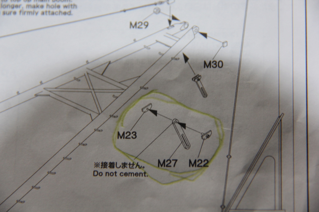

bon , le gros de la caisse étant presque terminé attaquons nous a la particularité du M32 , sa flèche , véritable petite maquette dans la maquette , composée d' une trentaine de pièces , ça devient intéressant ou cauchemardesque , c' est selon votre humeur !
les points délicats étant ceux ci :
les pièces M 23 M 22 et M 55 faisant a peu près 3mm de long par 1,5 de haut , leurs trous par lesquels doivent passer des axes en plastique faisant moins de 0,3mm ( ma corde a piano de ce diamètre n' y entre pas ) !
j' ai donc agrandi les trous et remplacé les axes par de la corde a piano , le tout étant de rendre ces pièces fonctionnelles comme prévu , même si une fois la maquette figée dans sa position vitrine , je bloquerais sûrement le tout par une goutte de cyano !

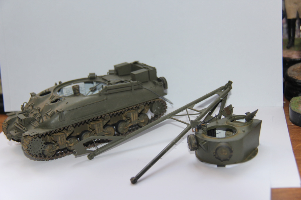

..............cet ensemble M23 , 22 , 27 devant s' insérer entre M55 et M14 , la course étant limitée par M51

.......................bon finalement c' est monté et ça coulisse vous remarquerez , que plusieurs petits échelons se sont fait la malle heureusement Tasca a prévu le coup et fournit de la rechange !

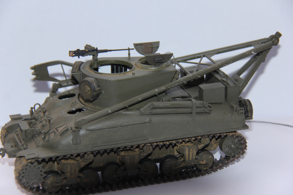

début de la déco , avec quelques frayeurs , pour la disparition du " silvering " malgré 2 couches de vernis brillant !M32B1 TRV Asuka 1/35 2eme Dragon 1945 - Page 3 00612
