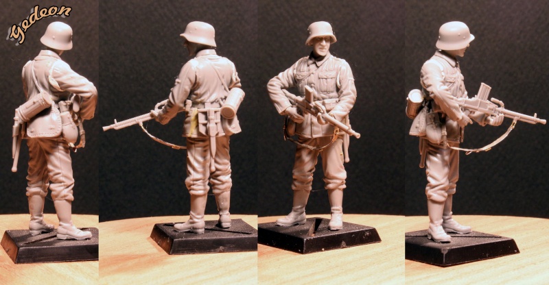

Vue globale des quatre personnages :
Dragon 1/35 Germania Régiment France 1940 Gen2 Tuto_115
Dragon 1/35 Germania Régiment France 1940 Gen2 Tuto_116
Dragon 1/35 Germania Régiment France 1940 Gen2 Tuto_117

Dragon 1/35 Germania Régiment France 1940 Gen2 Empty Re: Dragon 1/35 Germania Régiment France 1940 Gen2
Ven 04 Sep 2015, 09:24
sur celui qui se penche,le casque à une position étrange sur la tête: trop haut ... ?
Ven 04 Sep 2015, 09:39
kurgan a écrit:number-one-respect
Oui, parce qu'il n'est pas fixé, c'est l'excès de Patafix sous le casque qui donne ce resultat.

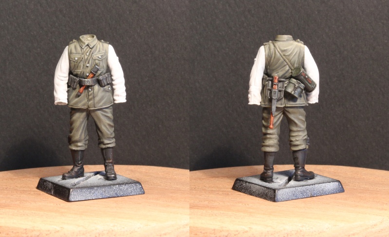

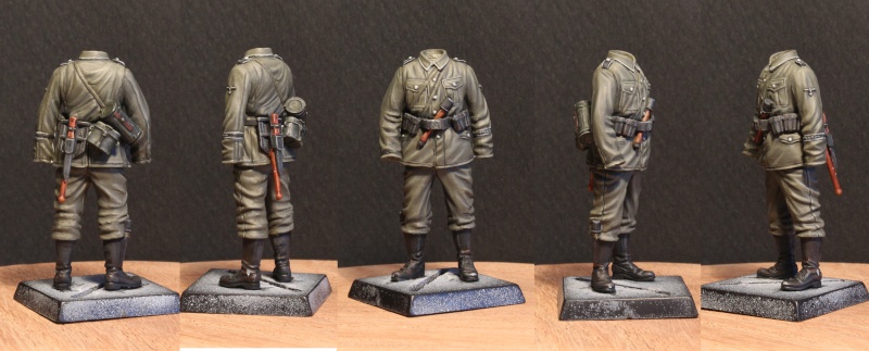

Mise en peinture et ombrages de la tunique :
comme d'habitude peinture + glacis et quelques lavis.
Résultat et couleurs utilisées sur la photo suivante:
Base: 70.830 (German fieldgrey WWII)
Eclaircissements et lumières :70.886 (Green Grey) et 70.884 (Stone Grey)
Ombres et ombres profondes:70.862 (Black Grey)
Dragon 1/35 Germania Régiment France 1940 Gen2 Tuto_119
