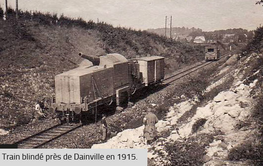

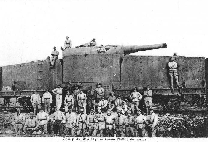

Tout est parti de cette image. c'est le fiston qui au détour d'un jeu vidéo qu'il recherchait tombe sur ce profil c'est coloré c'est rigolo et il me l'envoie
 l'image de 3/4 est belle mais elle est complétée par
Train blinde1916  19 cm modèle 1870-93 sur affût tous-azimuts Schneider Vued10
  deux profil squi donnent la camo.  typique de la WW1
Rassurez vous je ne me suis pas contenté ce ces 2 vues pour me lancer!!!

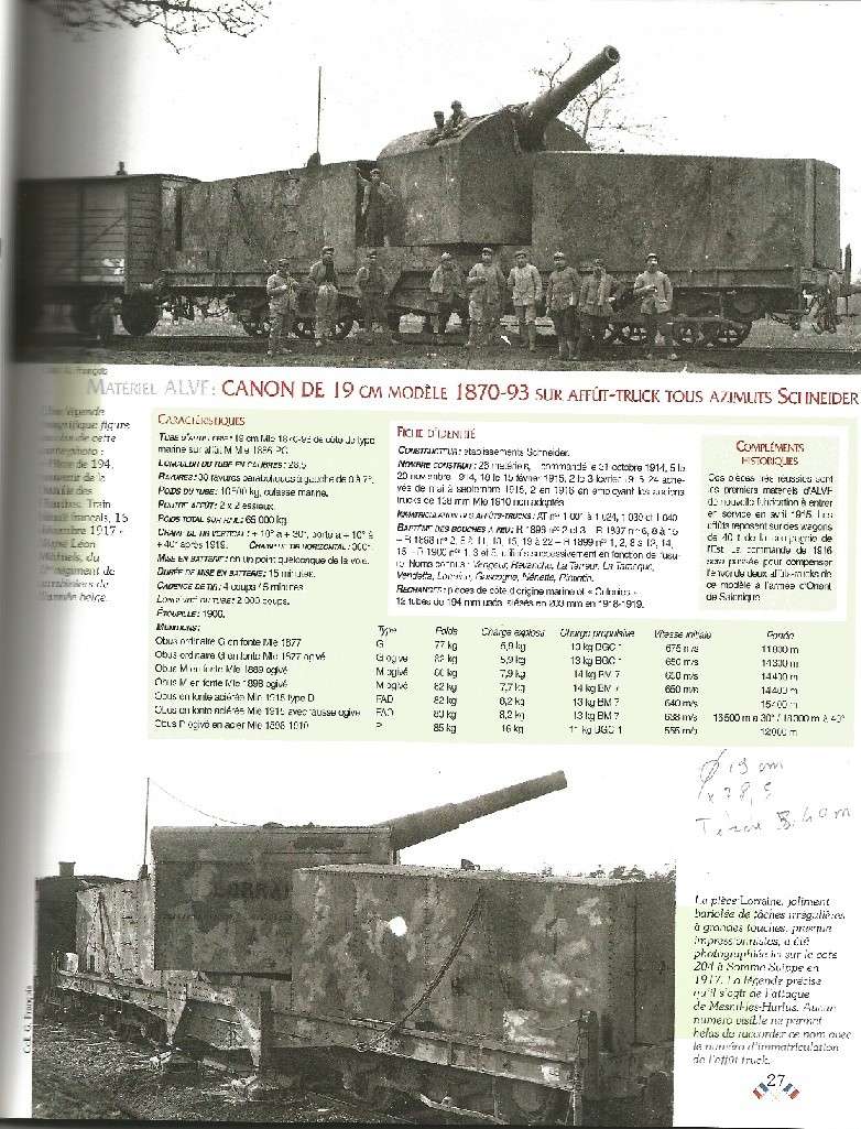

après les vues d'artistes pour vidéo gamme la doc la vrai  extraite du livre du général G François  les matériels de l'armée française les canons de la victoire 1914-1918
   oui je cite les sources  ça fait sérieux!!!!
la photo sera pour plus tard  il y a une réinitialisation!!!

Train blinde1916  19 cm modèle 1870-93 sur affût tous-azimuts Schneider Fiche_11
 et voila

encore qq doc avant de se lancer
avec tous le personnel necessaire!!Train blinde1916  19 cm modèle 1870-93 sur affût tous-azimuts Schneider 1-19_c10
Train blinde1916  19 cm modèle 1870-93 sur affût tous-azimuts Schneider 2_19_c10
une vue rapprochée arrière où on voit comment les canonniers pénètrent dans la tourelle tout azimut
Train blinde1916  19 cm modèle 1870-93 sur affût tous-azimuts Schneider 3_19_c10
pres à tirer les stabilisateurs latéraux sont en place on a le wagon d'accompagnement  qui contient les obus et les gargousses.
 l'approvisionnement se fait entre les 2 engins par  des portes  en bout des capots ( on en distingue une sur l'avant) et dans les dosserets des wagons.

Si je comprend bien suivant la position de la tourelle ils ne peuvent plus en sortir!

On leur demande pas d'en sortir, on leur demande de bombarder l'allemand !

l’accès se fait par derrière la culasse. il y a 2 trappes sur le dessus pour voir je pense car pour sortir il y a bien des échelles d'un coté mais ce doit être casse g...  !

rectification calibre 28.5 tube de 19 cm ( c'est difficile à lire sur la fiche technique)
