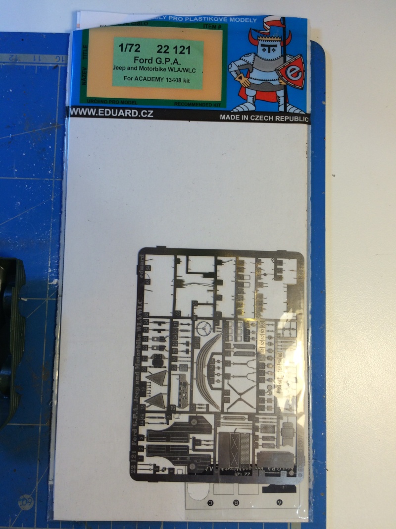

ici La notice de chez Eduard
Y a plus de metal que de plastique et les pièces sont parfois minuscules ç ava être du travail.

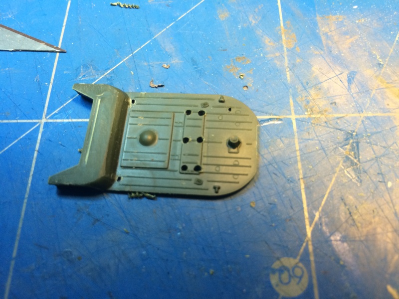

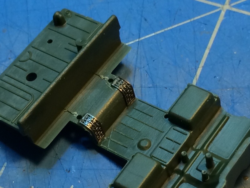

Deux grilles côté conducteur ( sous le tableau de bord)
J'ai poncé la partie qui représentait les pédaliers afin d'y placer les pédales en PE
Ford GPA academy 1/72 + photodecoupe Eduard Fullsi26
Ford GPA academy 1/72 + photodecoupe Eduard Img_2618

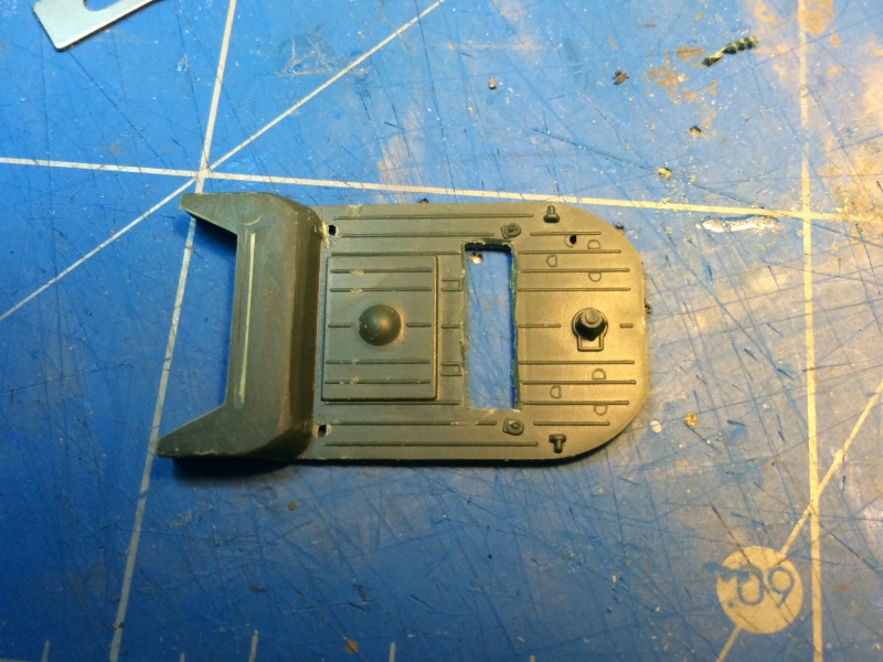

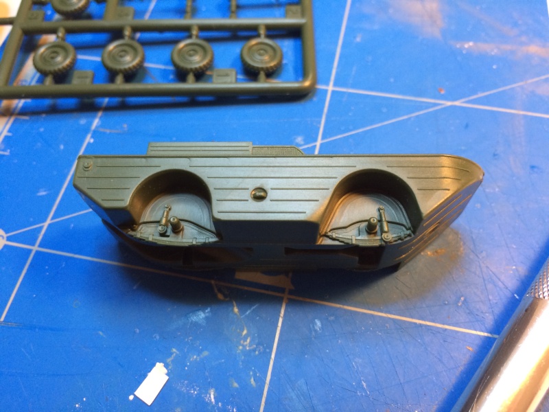

Il faut ensuite préparer le capot avant pour qu il puisse recevoir les PE par la suite
La version de départ
Ford GPA academy 1/72 + photodecoupe Eduard Img_2619
La version poncée
Ford GPA academy 1/72 + photodecoupe Eduard Img_2620

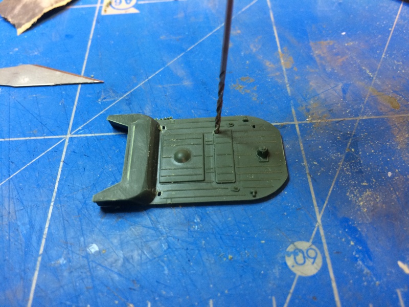

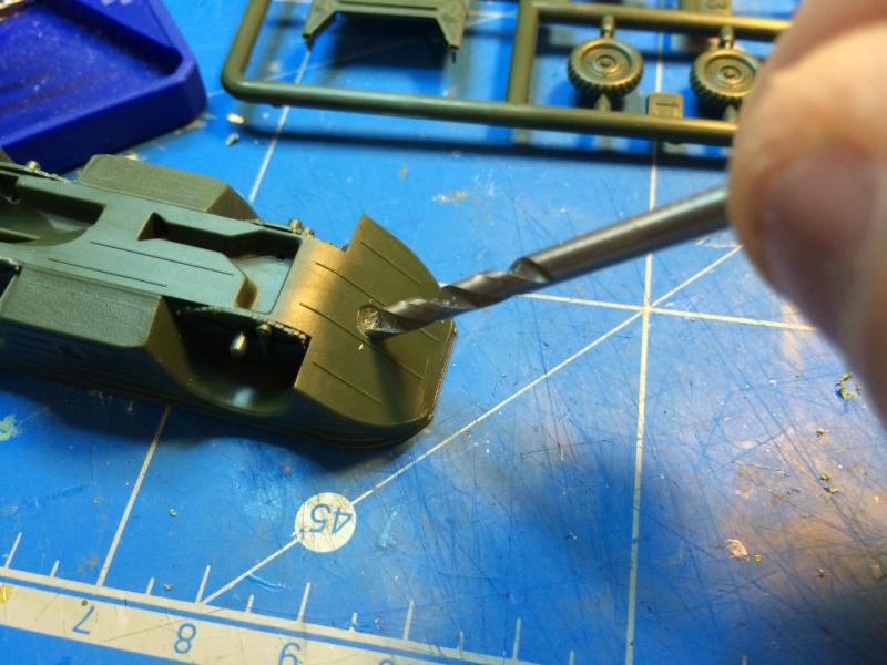

Ensuite il faut découper la trappe du moteur
Je marque les angles avec une mèche
 Ford GPA academy 1/72 + photodecoupe Eduard Img_2621
Ford GPA academy 1/72 + photodecoupe Eduard Img_2622

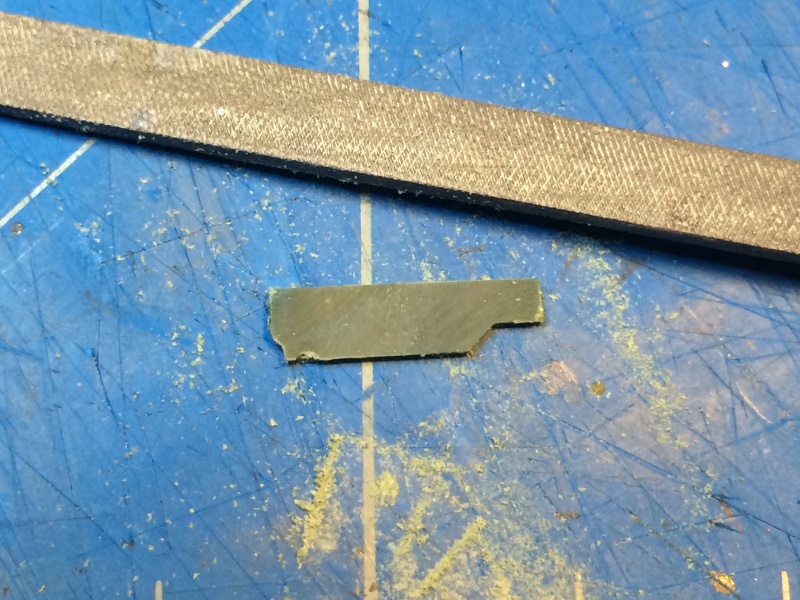

Je découpe entre les trous avec un scalpel et ensuite je lime pour rendre la coupe plus régulière
Ford GPA academy 1/72 + photodecoupe Eduard Img_2623
Ford GPA academy 1/72 + photodecoupe Eduard Img_2624

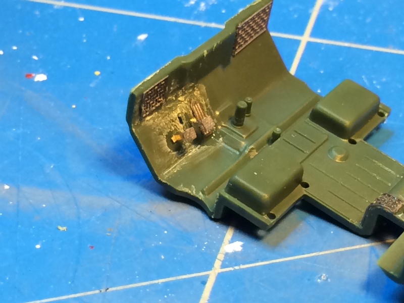

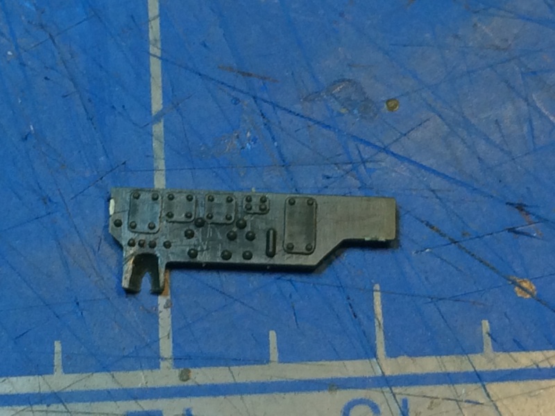

Le tableau de bord est préparé également
Ford GPA academy 1/72 + photodecoupe Eduard Img_2625
Ford GPA academy 1/72 + photodecoupe Eduard Img_2626

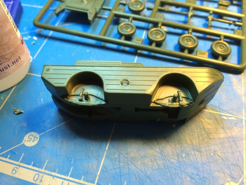

Montage des phares arrières (PE + petits morceaux de tube Evergreen)
je colle les morceau de tube avec la PE encore sur la grappe pour plus de stabilité
Ford GPA academy 1/72 + photodecoupe Eduard Img_2630
Ford GPA academy 1/72 + photodecoupe Eduard Img_2631

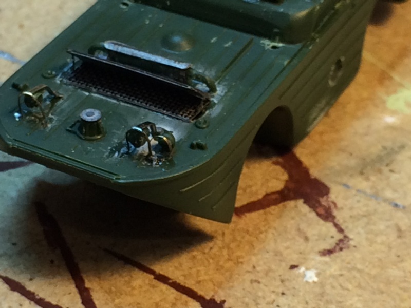

Merci les gars aujourd hui j'ai continué à placer les PE sur le capot avant
Ford GPA academy 1/72 + photodecoupe Eduard Img_2633
Ford GPA academy 1/72 + photodecoupe Eduard Img_2634
Ford GPA academy 1/72 + photodecoupe Eduard Img_2635
les traves de colle disparaitrons avec la peinture (si tout se passe bien )
