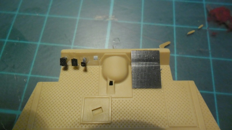

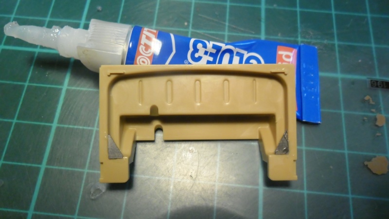

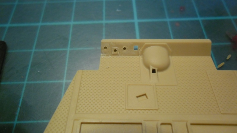

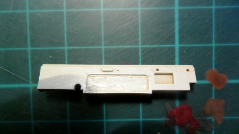

Mes premiers "vrais" pas avec la PE, ça donne des sueurs lol
J'ai tout d'abord enlever la gravure du tableau de bord et peint à la bombe aprêt blanc, j'aime vraiment pas ça (les bombes et aéros)

Message par kurgan Sam 22 Fév 2014 - 11:13
ça commence joliment bien!!  Very Happy
