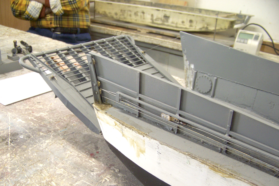

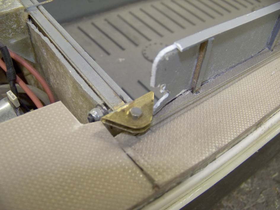

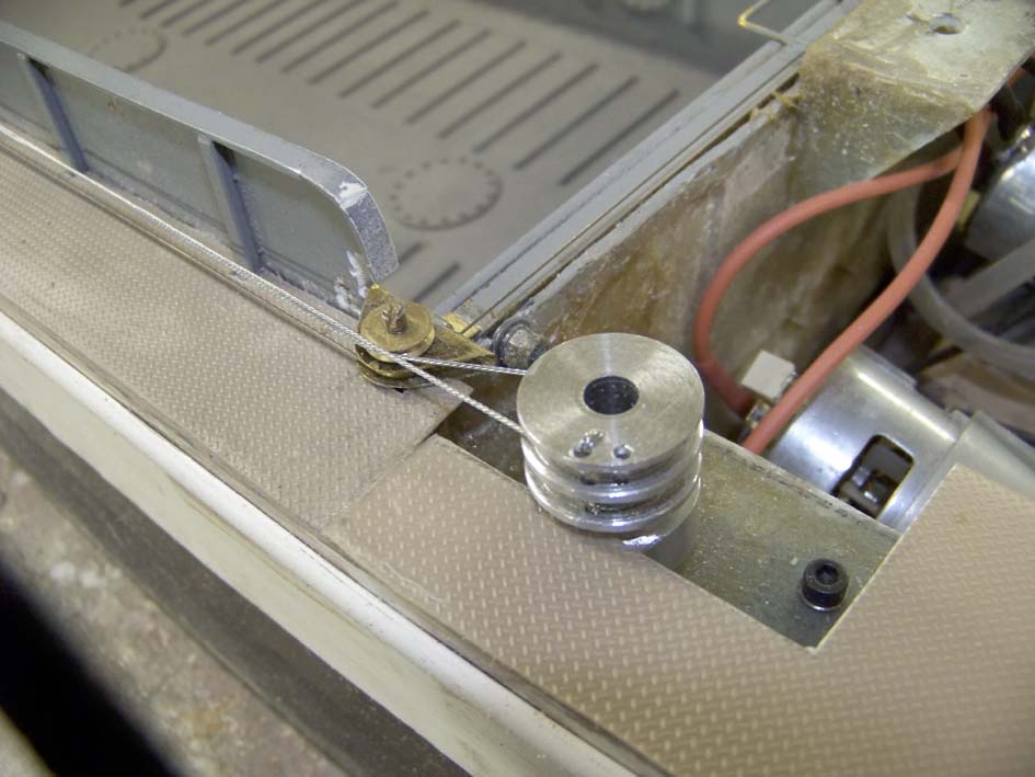

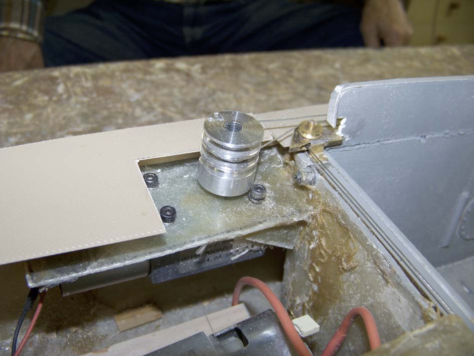

Bonsoir,
comme déjà dit dans la rubrique sur le M 7 Priest, je suis en pleine chimio et suis quelque peu patraque et pas bien sur mes jambes!
Et je ne suis pas allé à mon club pour poursuivre la construction navale depuis un moment, mais y suis allé ce jeudi dernier et ai pris 2/3 photos du dispositif de commande de la porte.
Déjà j'avais modifié la poulie du treuil, car la primitive posait des problèmes, le tambour unique provoquait des chevauchement des deux câbles qui bloquaient le bon fonctionnement, j'ai donc du refaire une poulie à 2 gorges, une pour le câble de traction, l'autre pour le câble de retour.
Cela a permit le bon fonctionnement :
Barge LCM 6 au 1/16e - Page 5 103_4118-4f14455
Barge LCM 6 au 1/16e - Page 5 103_4120-4f14468
Barge LCM 6 au 1/16e - Page 5 103_4119-4f14478
Barge LCM 6 au 1/16e - Page 5 109_3601-4a39425
J' espère pouvoir poursuivre un la construction de cette barge et la terminer bientôt !
Boris

Super ce système de poulie, je pense que le temps tu bricoles, te permet de t'évader un peu.
