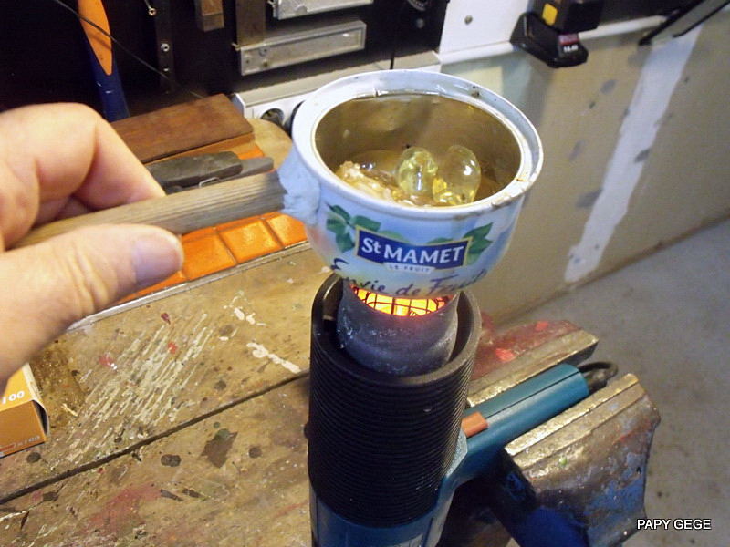

Suite à la demande de plusieurs membres, je vous montre la technique que j'emploie pour faire des petits moules
D'abord le récipient en métal,pour faire fondre les suppos, surtout un manche en bois pour ne pas se bruler.
Comme supports, je me sers de petits pots de compote, ou des couvercles de bombe.
Dans le fond, je mets une épaisseur de pâte à modeler, sur laquelle avec une légère pression je fixe les pièces que je désire moulée.
Je badigeonne les pièces d'un léger film d'huile.
Je prépare mes suppos, ici des neufs et un ancien moule que je refond.

Un stock de moules anciens de 2 ou 3 ans.
Je fixe mon décapeur thermique sur mon étau
Je fais fondre
Lorsque tout est fondu correctement, je verse doucement dans le moule pour ne pas ébranler les pièces
Je fais fondre
