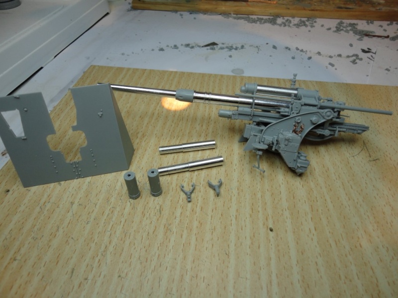

j'ai retrouvé mon courage pour finir ce super kit du 88
je l'ai commencé il y a plus de deux ans c'est pourquoi il n'y auras pas beaucoup de photos ( je faisais pas encore parti du fofo )
c'est un super kit très bien détaillé mais attention au débutant assez compliqué et très long a monter
voici les quelques  photos que j'ai
pour l'instant j'ai ressorti la boite et décapé les figs qui étaient faite

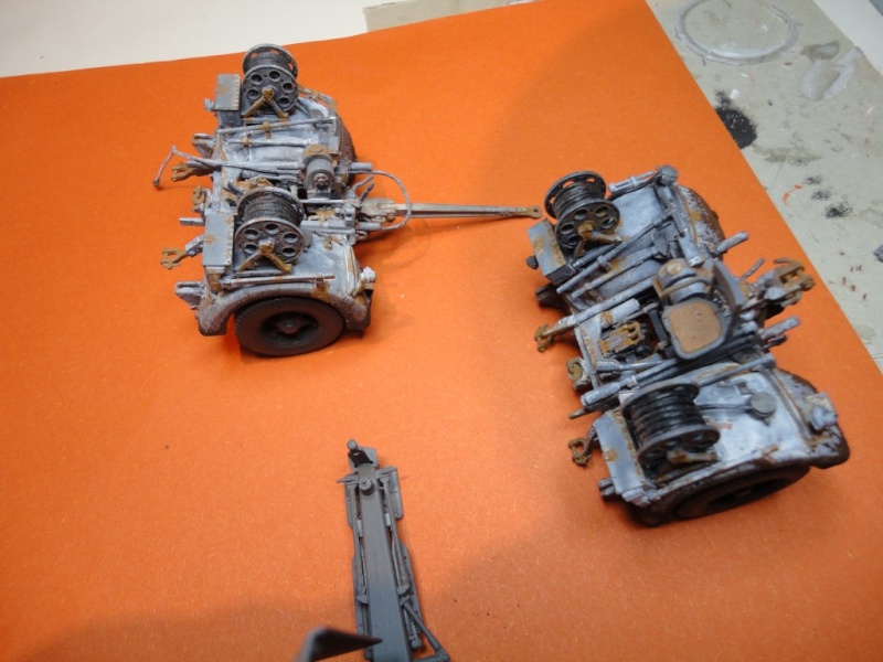

et voila dans l’état ou je l'ai abandonné lâchementCANON DE 88  DRAGON  1/35 <a href=CANON DE 88  DRAGON  1/35 Dsc06222" />
CANON DE 88  DRAGON  1/35 <a href=CANON DE 88  DRAGON  1/35 Dsc06223" />
CANON DE 88  DRAGON  1/35 <a href=CANON DE 88  DRAGON  1/35 Dsc06224" />
maintenant qu'il est sorti et mis en post je n'ai plus le choix  il faut s'y mettre
je vais en profiter pour atténuer la rouille sur les chariots

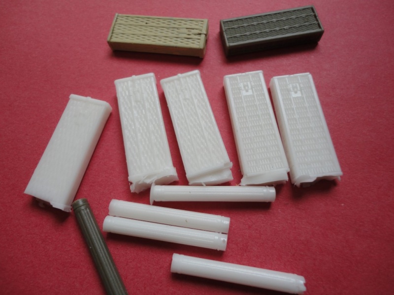

j avais acheté chez afv un kit pour le 88
CANON DE 88  DRAGON  1/35 <a href=CANON DE 88  DRAGON  1/35 Dsc03710" />
CANON DE 88  DRAGON  1/35 <a href=CANON DE 88  DRAGON  1/35 Dsc03711" />
mais je trouve que c'est un peu léger comme stock alors j'ai décidé de les multiplier comme jésus avec les petits pains  lol!
j'ai fait un moulage en silicone et coulé en résine  il faudra plusieurs actions
CANON DE 88  DRAGON  1/35 <a href=CANON DE 88  DRAGON  1/35 Dsc06231" />
CANON DE 88  DRAGON  1/35 <a href=CANON DE 88  DRAGON  1/35 Dsc06232" />
CANON DE 88  DRAGON  1/35 <a href=CANON DE 88  DRAGON  1/35 Dsc06233" />
voila le moule
CANON DE 88  DRAGON  1/35 <a href=CANON DE 88  DRAGON  1/35 Dsc06234" />
et ma première série  les caisses en haut sont celles d'origine les foncées afv les claires dragon
CANON DE 88  DRAGON  1/35 <a href=CANON DE 88  DRAGON  1/35 Dsc06235" />
le résultat et pas mal une caisse avec une bulle mais je ferai plus attention la prochaine fois
je pense en faire une trentaine selon mon courage  geek

Très intéressant à suivre.
Deux questions:
- Ce n'est pas trop compliqué à démouler, une forme aussi profonde et étroite ?
- En tenant compte du prix du silicone et de la résine, ça demeure rentable de le faire ainsi plutôt que d'acheter plusieurs kits ?
Je ne fais que m'interroger car éventuellement, je pense envisager faire de même pour les accessoires qui finissent pas coûter cher.

Message par denis 94 Mar 8 Avr 2014 - 16:08
Jerry Can a écrit:Très intéressant à suivre.
Deux questions:
pour etre clair le silicone rtv 70 1 kg plus la résine 84 a 1kg + 84 b 1kg = 70 euros
le kit afv 8 caisses et 12 étuis = 14.50 euros
çà se moule très facilement mais attention au temps de prise selon la température il n'y a que l expérience
et çà se démoule très très facilement sans coller au modèle par contre il faut bien nettoyer le modèle avant de peindre pour l’accroche de la peinture
on utilise plus de silicone que de résine en plus j'ai fait des moules un peu grand mais c'est plus solide
pour la résine c'est plus dure comme c'est des petites pièces je met qqles goutte a la seringue et un coup de pinceau pour que cela passe bien dans les détails surtout pour éviter les bulles c'est le gros et principale problème et je rempli le temps de prise et très rapide a chaque fois je me fais avoir
en quantité je fait entre 15 et 20 gr maxi
pour m'amuser j'ai fait des séries de têtes de bras de mains bottes etc plus c'est petit plus c'est délicat
par exemple pour les têtes mes premières série petite bulles au niveau des oreilles et du nez ( réglé avec un coup de pinceau comme précisé avant ) çà va me permettre de remettre a niveau mes anciennes fig que j'ai encore en stock si j'ai le courage
et comme on a du mal a calculer la dose juste j'ai plusieurs moules de caisse en bois ou de munition avec lesquels je fini le trop plein çà me fait déjà 9 caisses d'avance  drunken drunken  bon j'en donnerai surement a mon pote franck  geek
si c'est pas clair ou d'autre question n’hésitez pas j'ai une petite expérience mais c'est mieux que rien
j'ai prévu de mouler des figs avant de les monter si c'est concluant je vous tiendrai au courant de mes résultats

Je vois.
Il y a des types au club qui moulent un paquet de choses sur une base presque systématique, au cas où: accessoires, roues, figurines, etc. Dans ces cas là, je trouve que ça finit certainement par faire cher et surtout, tu te retrouves avec tout un inventaire de moules à gérer. Mais autrement, je trouve l'idée intéressante pour des accessoires requis en grande quantité (obus, caisses, sacs de sable, etc) pour un diorama ou encore pour reproduire des pièces créées de toutes pièces: tu scratches la première et tu reproduis les autres.
Merci pour les réponses Denis

CANON DE 88  DRAGON  1/35 Empty Re: CANON DE 88 DRAGON 1/35
Message par thibault_44 Mar 8 Avr 2014 - 23:42
salut denis,
Très beau ce 88, un kit qu'il faudra que je fasse un jour, c'est un incontournable!
Tes tirages sont très réussi, dans ton cas le moulage sera vite amorti, si on achète dix fois la même boite ça revient vite très cher.
J'attend la suite vivement.
