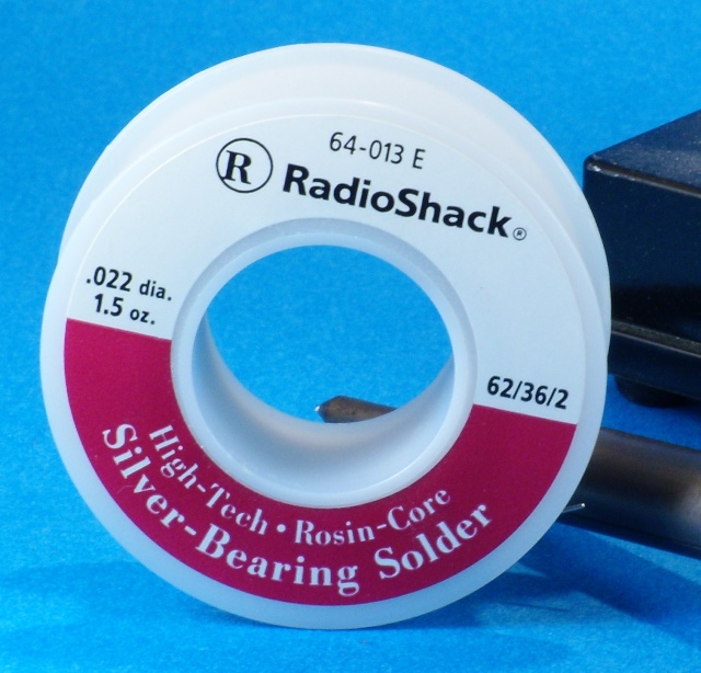

Ayant fait ce petit topo sur un autre site a la demande d'un forumiste, je met ma reponse ici au cas ou cela pourrait aider quelqu'un.
D'abord le materiel. Rien de bien complique. Le fer a souder m'a couter moins de $20 (desole pour le prix en $). Il n'a que 2 ajustements, 15W et 30 W. JE travaille rarement a 15W.
Pour la soudure, j'ai plusieures bodines de different diametres mais elle sont toutes a l'argent.
Pour la preparation, l'utilise l'Etchmate de Mission Models. C'est cher mais les pliures sont toujours impecables. C'est aussi indispensable pour les grands morceaux. En preparation a la soudure, je laisse un petit jour afin que la soudure puisse etre des deux cotes. Quand c'est a plat, il n'y a pas besoin.
Je crois que la clef du succes a la soudure est de bien s'assurer que les pieces en metal sont chauffees comme il faut. Tant que l'on ne les a pas bien chauffees, la soudure ne coulera pas bien et les deux pieces ne seront pas bien soudees entre elles. J'ai aussi remarque que selon le type de photodecoupe, la soudure est plus ou moins difficile. Je ferais un petit resume de ce que j'ai pu observer. Bref, comme il faut bien chauffer, le maintient des pieces est important pour eviter de se bruler. J'utilise differentes pinces mais j'aime mon petit socle que j'ai recupere dans un de mes anciens boulots.
Ensuite je fais couler la soudure sur l'ouverture en chauffant par l'interieur tout en resentant la soudure a l'exterieur. Apres je lisse en passant le fer a l'exterieur. Dans le cas de boite, je suis genereux. C'est apres que je ponce l'exedant pouvant en plus faire un petit arrondi. On voit sur la photo ci-dessous qu'il manque un peu de soudure en bas sur le coin. J'en ai remis puis ponce. Seul le cote au premier plan et fini.
Voila.
Voila.

Traditionellement, il faut decaper les pieces a souder. Personellement, je ne le fais pas car je trouve que l'on manipule assez de produits chimiques dans ce loisir et jusqu'a present, les resultats m'ont ete satisfaisant. Mais si quelqu'un a une bonne recette, je suis preneur.

on peut passer avant je pense du décapant liquide qui existe en tout petit pot avec pinceau intégré dans le bouchon au rayon soudure d un magasin de bricolage.c est ce que j utilise pour ma plomberie.

je confirme que dans les soudures,en général,sans décapant ça ne veut pas adhérer...

Je confirme la photodécoupe se soude tres bien, je mets avant soudure du décapant en pâte avec un cure dent, ayant une centrale de soudure, c'est a dire que la température de mon fer est régulée en permanence a une température donnée. Généralement je soude a une température de 250 degrés pour du laiton et 350 pour la photodecoupe Dragon, parce que je sais pas quelle merde ils mettent dessus mais mon fer s'encrasse tres rapidement. J'ai soudé les manches a air du Sherman M4 75mm W/Deep Wading qui est terminé et en situation dans son bain d'eau de mer (d'après photos d'archives sur les plages Normandes)

on peut passer du chlorure de zinc au pinceau pour décaper le métal
facile à fabriquer des morceaux de descente de gouttière de récup de l'acide chlorydrique à 33% et un grand pot en verre , à faire dehors en hiver mettre le zinc , un peu dans le pot et verser un peu d'acide, gaffe ça va vite ça fume ,et ça bout de suite ,ensuite quand il n'y a plus de réaction remettre un peu de zinc et d'acide, à la fin filter et stocker dans un pot étanche , il suffit de peu pour faire de superbes soudures , testé en ferro, c'est dire
