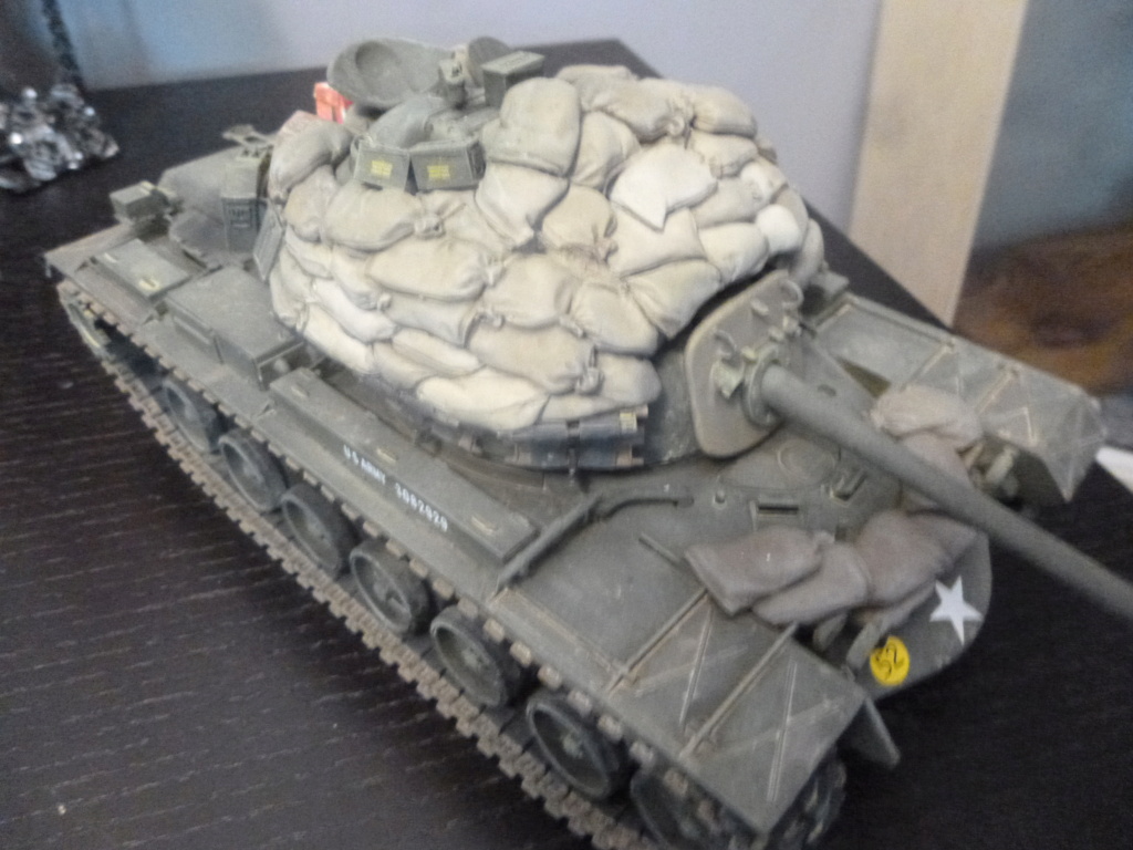

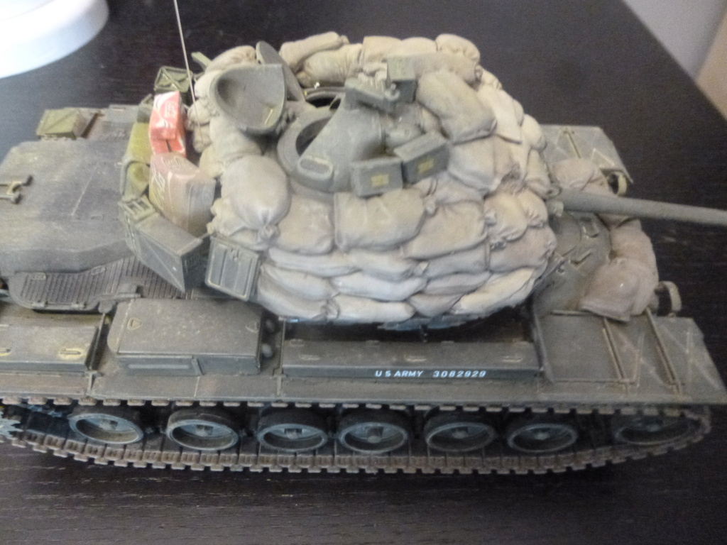

Heureusement j'avais déjà réalisé le char depuis quelques mois:
Le bloc massif en résine de Legend ne s'était pas parfaitement adapté.

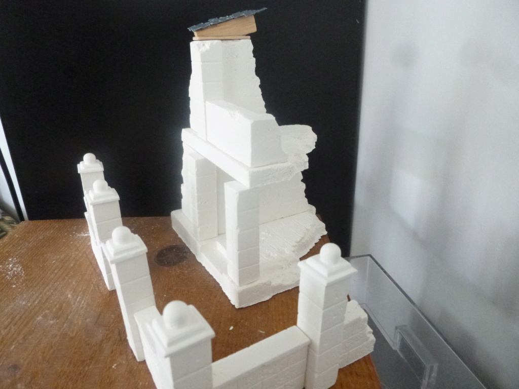

Mise en place au gel néoprène des éléments de la ruine, le plâtre n'a pas bougé depuis les années.
Les murs sont numérotés ainsi que leur emplacement pour leur assemblage, car il n'y a pas de notice de montage.

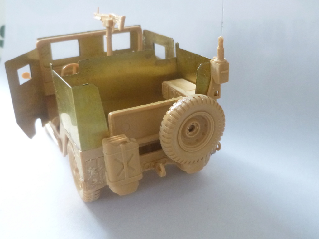

Je n'ai mis le coupe fil en effet.

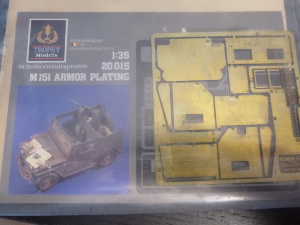

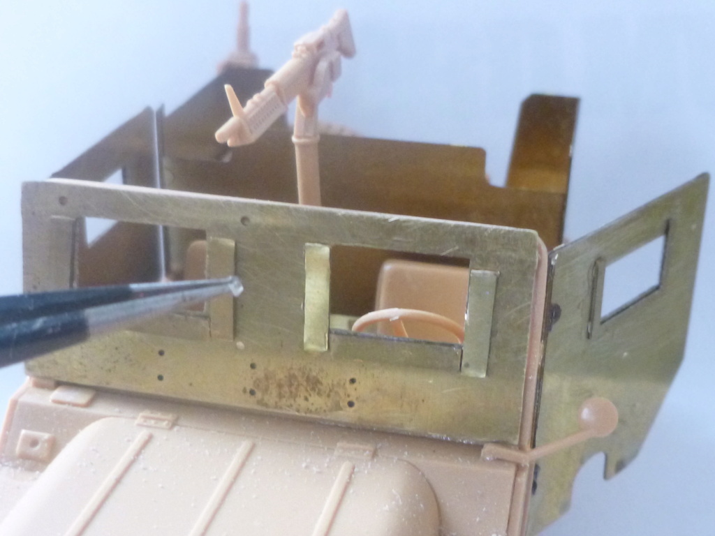

Après avoir surfé sur internet, on s'aperçoit que la conversion Verlinden a omis certains éléments, notamment une plaque de protection à l'arrière de la jeep que j'ai renoncé à faire finalement, car j'ai laissé la banquette par erreur.
Il manque des barres qui font le contour des ouvertures rectangulaires sur le bouclier du pare-brise, je les ai donc refait.
J'ai laissé le pied de la M60 et positionné l'antenne comme je l'ai vu sur certaines jeeps d'époque.
Il faut que je trouve des feux arrière qui sont les mêmes que ceux d'une jeep willys ( ou des tanks sherman).
Et je ne sais pas trop comment modeler l'avant des ailes , qui sur la M151, doivent être droites et non pas incurvées vers le sol pour les phares de la M151A2.
1/35 La bataille de Huê 1968  P1100330
1/35 La bataille de Huê 1968  P1100329
1/35 La bataille de Huê 1968  P1100328
Le plan Verlinden prévoit une plaque au milieu de la jeep dont il faudrait plier l'extrémité du haut....alors que sur les photos de la boîte, il ne faut pas la plier; et que sur les photos d'époque, on ne voit pas cette plaque (elle a certainement existé, et je n'ai pas les sources nécessaires).
De plus, elle s'insert mal dans le kit Tamiya, il faut la mette à l'envers, la plier pour la positonner .....bref c'est ni fait à faire!

 L'aile avant à "horizontaliser"...
Je vais la couper à la dremel, et je mettrai de la carte plastique.

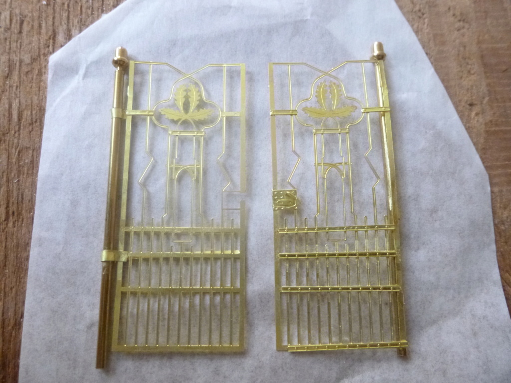

Une grille d'entré Aber, moins cher que la Verlinden, en cours de séchage:

Du beau travail sur ta Jeep. J'aurais cherché à combler la différence de niveau au mastic ou au Putty moins l'épaisseur d'une plaque d'Evergreen mise au-dessus et sur le côté du putty et à niveau de l'aile, comme un coffrage, découper c'est un peu chaud quand même surtout que ta Jeep est déjà presque toute montée.
Nombre de messages : 21834
1/35 La bataille de Huê 1968  Empty Re: 1/35 La bataille de Huê 1968
Message par la quincaille Jeu 13 Avr 2023 - 19:01
Sgt Pepper a écrit:Du beau travail sur ta Jeep. J'aurais cherché à combler la différence de niveau au mastic ou au Putty moins l'épaisseur d'une plaque d'Evergreen mise au-dessus et sur le côté du putty et à niveau de l'aile, comme un coffrage, découper c'est un peu chaud quand même surtout que ta Jeep est déjà presque toute montée.
Ouais..j'ai du putty Tamiya...je vais faire comme tu dis, une plaque d'evergreen toujours blanche, et du putty, je vais m'amuser ! Shocked
