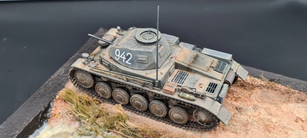

Bonjour à tous, petite mise en scène pour ce Panzer II F de la 6ème armée qui file vers la Volga en ce mois de juillet 1942. la 6ème armée a pour ordre la prise de Stalingrad...On sait ce qu'il en adviendra.

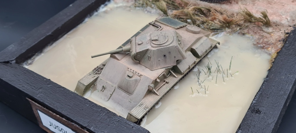

Il croise un T70 détruit par un coup au but en tourelle et qui a fini sa course dans un marais.
C'est la première fois que je coule autant de résine, c'était un coup d'essai, j'ai pour finir versé de l'eau tranquille sur la surface, pour voir le résultat, c'est bien aussi.
Le T70 est ma première maquette présentée sur ce forum, en 2012. Comme j'avais mis trop de boue sur le train de roulement il fallait cacher la misère, d'où l'idée de le mettre dans l'eau boueuse.
Pour un premier test avec la réalisation de l'eau c'est pas trop mal et ça aurait pu être pire...

Pour la couleur de l'eau j'y suis allé à tâtons, le tout est que ça cache le train de roulement. Pour le T70 il a fallu que je lui remette une couche de poussière plus des traînées de poussière sur le glacis avant, sans parler du trou d'obus dans la tourelle.

Tu nous expliqueras comment tu as fait l´eau.C´et bien réussi.

@Georges : comment j'ai fait pour la résine : d'abord j'ai étanchéifié mon diorama avec du joint de salle de bains, ensuite j'ai peint le fond en vert kaki. Une fois que tout est bien sec, petite astuce : pour savoir combien de résine il me faut, je verse de l'eau d'abord et recueille le volume dans un récipient, cela me donne la proportion en résine et durcisseur à utiliser. Ensuite je prépare la moitié du volume global, que je teinte petit à petit, j'arrête de mettre de la peinture (ici sable irakien de PA) quand c'est assez opaque, cela teinte très vite. Ensuite je coule la résine, la protège de la poussière en mettant une boîte au dessus. Séchage, et une fois que la résine est bien dure, seconde couche moins teintée, et idem, protection et séchage. Ensuite par-dessus j'ai mis de l'eau tranquille mais c'était juste pour voir le résultat, pas obligatoire.

Tu veux dire que tu as utilisé un produit différent (VALLEJO) en "surcouche ?    Suspect

@Lionel : oui c'est ça, mais c'était un test, j'aurai pu m'en passer.

C'est toujours un défi de réaliser l'eau....il suffit d'un mélange avec 2 produits incompatibles et tout est raté.

Merci messieurs, heureusement les deux produits étaient compatibles, mais j'ai serré les fesses quand même Very Happy .

Pour réaliser l'eau la résine cristal de chez PEBEO est super
