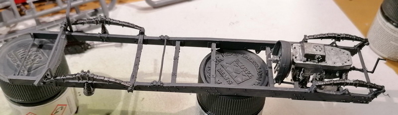

Comme souvent, le montage commence par le moteur : ça tient de la micro-chirurgie, et je dois avouer que je l'ai terminé avec les yeux explosés ! C'est à se demander comment un si petit moteur pouvait entraîner un tel véhicule...
Puis, tout aussi traditionnellement, on doit monter le châssis. Il est en forme d'échelle, avec deux grands longerons et une dizaine de pièces transversales pour former l'assise du modèle : j'ai horreur de ça, je me prends à chaque fois la tête pour assembler les pièces tout en gardant la perpendicularité d'une part, et l'horizontalité d'autre part !!!
Comme pour mon European Tramcar de la même marque, j'ai fait une sorte de berceau en carton plume, avec une fente à l'endroit où un des longerons comportait un relief qui m'empêchait de garder l'horizontalité de l'ensemble, et traçage de lignes parallèles et perpendiculaires pour me guider.
Et là je tire un coup de chapeau au concepteur du kit : les extrémités des pièces transversales comportent d'un côté un tenon rectangulaire, qui correspond à une mortaise de la même forme dans le longeron, et de l'autre côté un tenon en losange correspondant à une mortaise en losange dans l'autre longeron. Merci pour ces détrompeurs, Monsieur MiniArt !
Bon, allez, photo :
Le moteur est en cours de peinture (soit dit en passant, les couleurs indiquées m'étonnent un peu : aluminium et gun metal), et le châssis est en cours et brut de montage.

Je termine le châssis et je le peins.

Bon, ça avance, tout doucement, vu le nombre et la finesse des pièces !
Le châssis est pratiquement complet, et peint. Le voici, recto et verso :
Ouf, ça, c'est fait !
Ça y est, j'ai cassé une pièce ! Le mieux est l'ennemi du bien : elle est tellement fine, qu'en l'ébarbant elle s'est cassée :
Contre toute attente, j'ai réussi à la réparer...
Ensuite, j'ai eu un peu de mal avec la pièce "2" ci-dessous :
car une autre pièce collée bien dans ses logements, quelques schémas auparavant, ne voulait pas se laisser bousculer par une nouvelle arrivante. Après quelques mots doux à son intention, genre "p... de ch... de m...", ça a fini par passer. Je conseille donc aux futurs constructeurs d'installer cet ensemble "2" bien en amont, avant la mise en place du moteur !
Et maintenant, le coup de gueule du jour... Premièrement, concernant la photo-découpe : je suis pour, lorsque ça apporte quelque chose qu'un moulage ne pourrait rendre ; mais absolument contre lorsque ça n'apporte rien, si ce n'est une débouche de pièces et des efforts inutiles :
Vous pensez que ces deux petits machins en PE n'auraient pas pu être moulés avec la pièce principale ? Au lieu de ça, j'ai bataillé avec mes mini-brucelles et la cyano.
J'aurais bien préféré qu'un meilleur logement soit prévu pour la cloison pare-feu A31, plutôt que ces deux semblant d'encoches à peine visibles, et que rien de sérieux n'est prévu pour les accueillir sur le châssis:
Alors même que le positionnement de cette cloison est fondamental pour le montage de la suite !
Fin du coup de gueule, et... à bientôt pour la suite !
