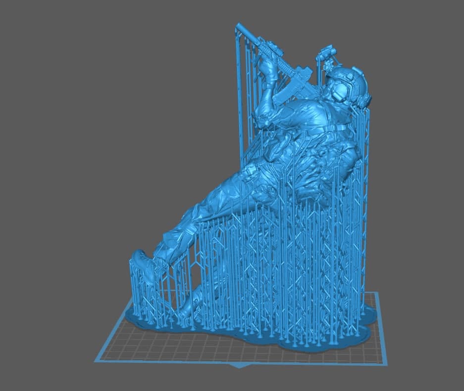

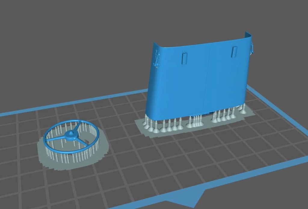

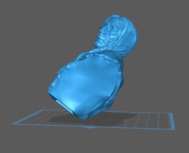

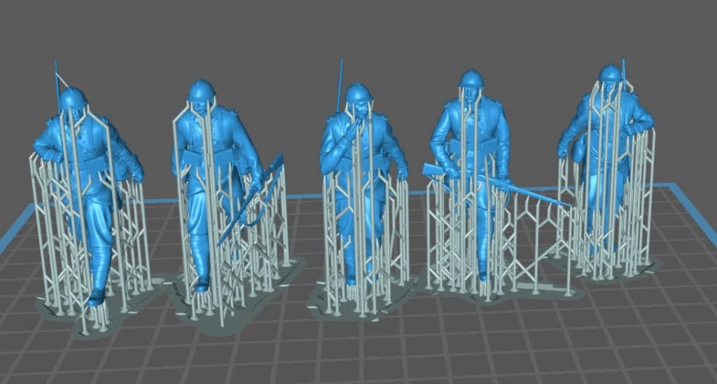

Bonjour Hubert.
Le plus important c´est le positionnement des pièces.
Il faut toujours choisir les supports moyens et pour les grandes pièces rajouter en dessous de supports gros manuellement.
je te montre quelques exemples.
Pour le figures essayer d´épargner le visage.

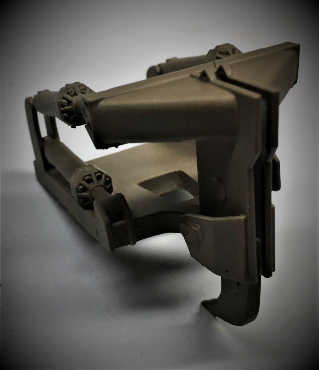

Bonjour.
Avec l´aide de Segio j´ai commencé a vieillir l´engin.
