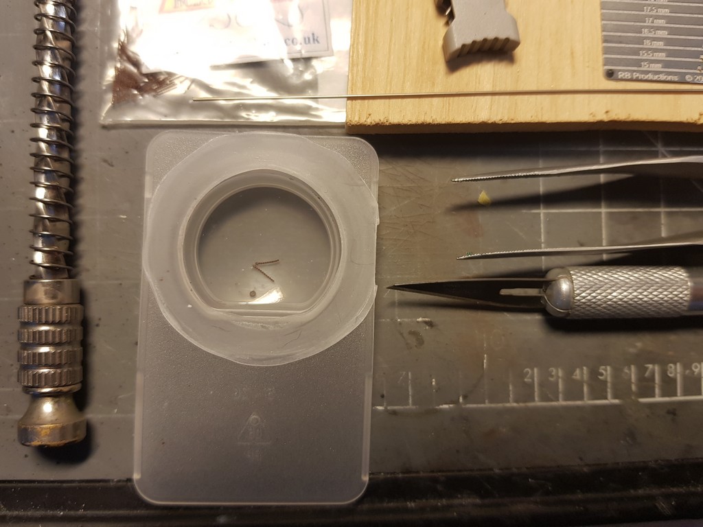

Alors, comment je tricote mes haubans.
tout d'abord, le matériel
![Supermarine Walrus Airfix au 1/48 - Page 2 Walrus30](https://i.servimg.com/u/f43/19/40/35/46/walrus30.jpg)
De haut en bas, et de gauche à droite:
Une paire de petits ciseaux, pour couper le fil,
Une vieille aiguille d'aérographe Paasche, qui me sert pour poser la cyanolit,
Un porte-foret, avec une mèche de 0,4mm, pour percer là ou doit se poser la boucle
un paquet de petites boucles en fil de cuivre de chez Bob's Buckles. Elles sont bien plus belles que celles que j'ai pu faire...
![Supermarine Walrus Airfix au 1/48 - Page 2 Walrus31](https://i.servimg.com/u/f43/19/40/35/46/walrus31.jpg)
Un petit bout de bois, ou j'ai cloué un accessoire de chez RB Production. Cet accessoire me permet de couper de petits morceaux de tubes avec une taille à peu près constante de 2mm
De part et d'autre, 2 petites pinces qui m'ont été offertes il y a longtemps. Si je em souviens bien ,elles servent pour tirer les fils dans l'industrie électronique. Avec le temps, elles commencent à bien s'user. Si quelqu'un pouvait me donner le nom de ces pinces ou une adresse ou les trouver, je prends!
En dessous,une longueur de tube nickel-argent de chez Albion Alloy. Diamètre extérieur:0,5mm, intérieur, 0,3mm
A droite le rouleau d'EZ-line qui sert à faire les haubans en eux-même
Enfin, une pince à écharde, pour manipuler l'EZ-Line
Pour la réalisation, je commence par couper un bout de tube,en le faisant rouler le scalpel sur le tube.
![Supermarine Walrus Airfix au 1/48 - Page 2 Walrus33](https://i.servimg.com/u/f43/19/40/35/46/walrus33.jpg)
Ensuite je réalèse ensuite les extrémités en tournant une aiguille à l'intérieur
ensuite, yapuka faire une petite boucle d'Ez-line en passant par le tube, la boucle et retour dans le tube. Et c'est là que les 2 petites pinces me sont indispensable pour tenir ces micro-pièces...
![Supermarine Walrus Airfix au 1/48 - Page 2 Walrus32](https://i.servimg.com/u/f43/19/40/35/46/walrus32.jpg)
![Supermarine Walrus Airfix au 1/48 - Page 2 Walrus34](https://i.servimg.com/u/f43/19/40/35/46/walrus34.jpg)
Ensuite, il n'y a plus qu'à tirer sur le fil libre pour tendre le fil. En l'inclinant un peu, on peut faire descendre le bout de tube vers la boucle. une fois que c'est, une gouttelette de cyano pour bloquer le fil (en gardant le futur hauban dans l'axe...) pour bloquer le tout et yapuka couper le bout libre qui dépasse.
Une petite trempette de la queue de la boucle dans la cyanolit, et le fil peut être mis en place à l'endroit voulu..
Même principe de réalisation d'une boucle de l’autre côté... Sauf que là, c'est in situ!
juste un conseil qui facilite bien la vie... Ne pas hésiter à couper de grandes longueurs d'EZ line: ça facilite bien la tâche quand il s'agit de faire la seconde boucle.
c'est un peu long et fastidieux, mais par rapport à d'autres méthodes que j'ai pu testé, elle a le gros avantage de séparer la réalisation du hauban, sa mise en place, sa mise en tension, sa fixation et sa finalisation...
