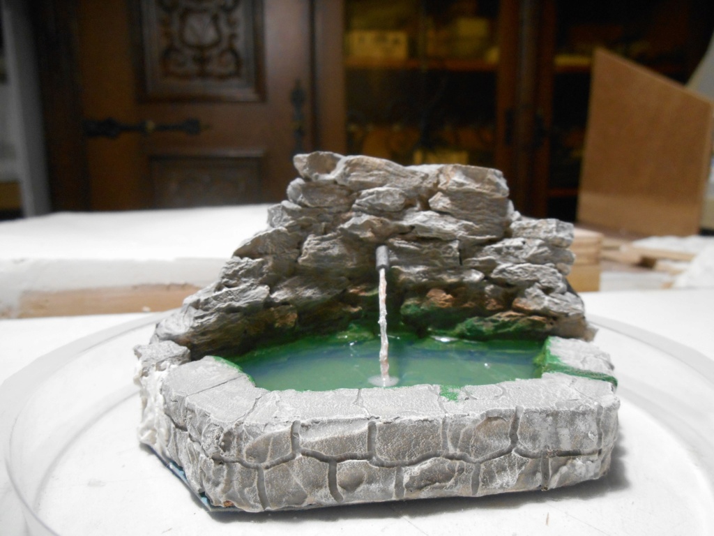

Salut à tous,
Il était une fois, donc, très près de la maison que vous connaissez, une butte sur laquelle jouaient les enfants
et qui était suffisamment haute pour leur permettre de voir la campagne par dessus le mur
de l'enceinte des Fermiers Généraux. A son pied, une petite source. Par des chemins qu'elle était seule à connaître,
l'eau venait des collines de Clamart, avait dit un géologue de l'Académie des Sciences.
Malgré l'inconstance du débit, tributaire des saisons et des conditions atmosphériques, on décida
de construire une fontaine. C'est un bien grand mot pour ce point d'eau. On n'avait pas d'argent, alors
un maçon bénévole avec quelques habitants du quartier élevèrent un muret et un bassin
pour ce qui était quand même "leur" fontaine.
Comment s'y prirent-ils ?
Pour la suite, il faut revenir à une période un peu plus contemporaine pour me permettre de prendre le relais.
Avec le temps, l'usure et un peu de gelée superficielle - eh oui, même ici, il gèle certaines nuits d'hiver - les
pierres de l'allée en opus incertum, qui mène du portail à la porte du garage, s'éclatent en petite écailles
plus ou moins épaisses. Je les ramasse et je les ai utilisées avec bonheur pour mon petit projet.

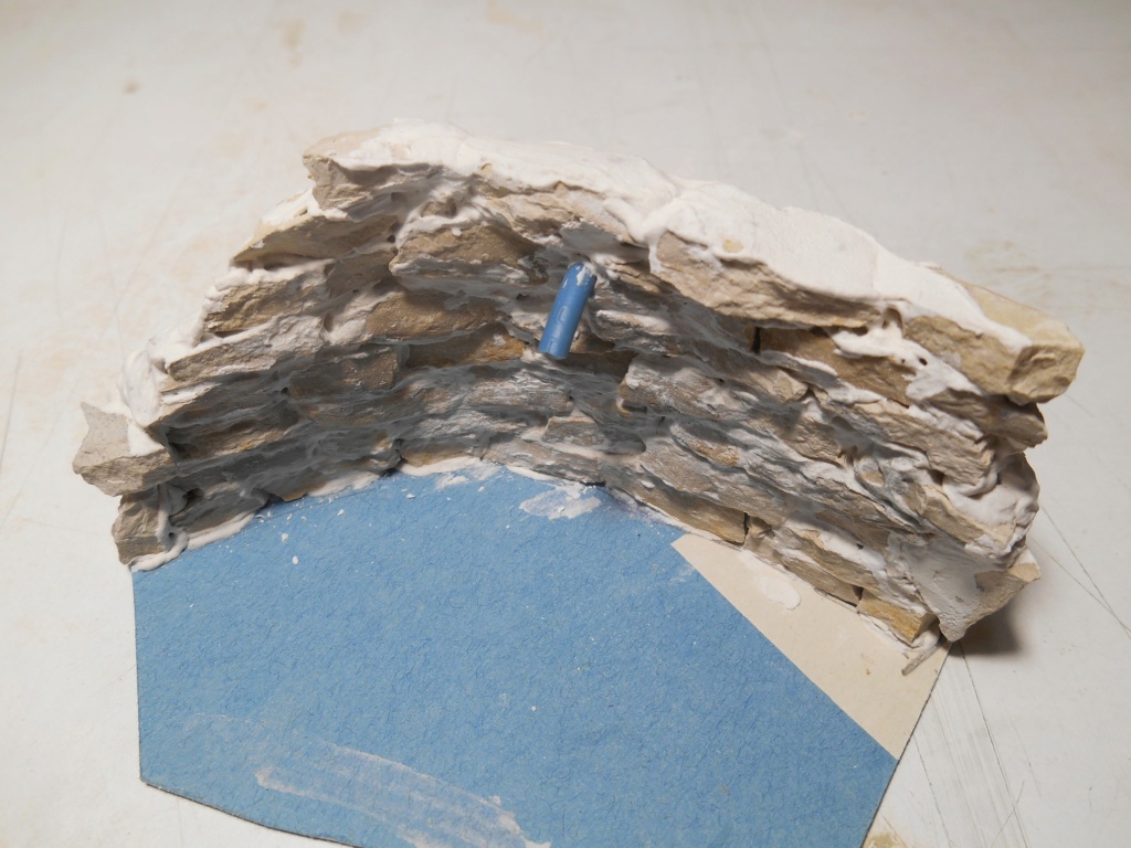

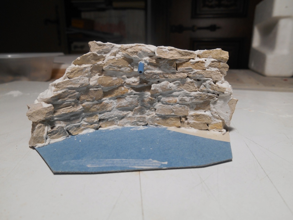

Quelques cassures à la tenaille et on obtient des petites pierres pour élever un muret.
Il était une fois... une fontaine... - Scratch intégral - Evaluation d'échelle 1/32e R40-fo54
Les voilà, élevées avec pour  mortier, si j'ose dire, mon enduit providentiel sans quoi je ne saurais rien faire.
j'ai monté le tout sur un bout de carton coupé aux dimensions définitives, qui avait l'avantage de me guider
et d'assurer la cohésion de l'ensemble tout frais élevé, en deux jours.

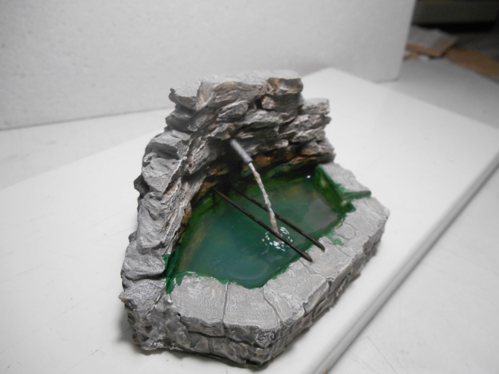

Tout cela est fort rustique, n'est-ce pas ?
Je n'ai pas pris de photos de la construction du bassin. Il m'a suffi de trois petits bouts de bois coupés aux bons angles,
et, vous l'avez deviné, enduits de l'enduit magique, travaillés une fois secs pour en faire des pierres plus grosses
et mieux taillées. Collés en place, il ne m'a plus fallu que garnir l'intérieur d'enduit pour garantir l'étanchéité.
Un petit bout de fourreau de câble électrique pour faire la goulotte et le tour était joué.
Pour les pierres, un peu de jus de TOB sur les joints et un dry brush léger sur les arêtes des cailloux.
Restait à peindre l'intérieur du bassin pour simuler la mousse, ajouter deux petits bouts de laiton pour figurer les barres
où l'on pose les seaux et j'étais prêt à verser le produit devant reproduire de l'eau en principe propre.
J'ai employé, pour la première fois, un produit Prince August FX 001 "Eaux tranquilles" qui est une solution aqueuse de polyuréthane
vraisemblablement employé pour les circuits ferroviaires miniature.
C'est parfaitement transparent et inodore, apparemment non toxique.
J'ai voulu agir comme j'avais fait avec la résine d'inclusion à deux composants qui m'avait servi à remplir ma
fontaine allemande dans ma plaquette "Un truc de ouf" - le grand parc d'artillerie de la Grande Armée - dont se souviendront
peut-être ceux qui ont une bonne mémoire, agir donc en versant des couches successives très fines, 1 - 2 mm à la fois, pas plus,
chaque couche espacée de 24 heures. J'ai rempli presque jusqu'à la saignée de trop-plein mais pas tout à fait
et bien m'en a pris car une surprise désagréable m'attendait.
Il était une fois... une fontaine... - Scratch intégral - Evaluation d'échelle 1/32e R40-fo57
Il était une fois... une fontaine... - Scratch intégral - Evaluation d'échelle 1/32e R40-fo58
Il était une fois... une fontaine... - Scratch intégral - Evaluation d'échelle 1/32e R40-fo59
Il était une fois... une fontaine... - Scratch intégral - Evaluation d'échelle 1/32e R40-fo60
Il était une fois... une fontaine... - Scratch intégral - Evaluation d'échelle 1/32e R40-fo61
Il était une fois... une fontaine... - Scratch intégral - Evaluation d'échelle 1/32e R40-fo62
Et la surprise ? Elle est venue progressivement au bout d'une dizaine de jours. Alors que chaque couche bien étalée s'était durcie
correctement et présentait une surface propre (j'avais recouvert soigneusement, mais en laissant l'aération, chaque couche
après application) et bien transparente, j'ai fait la désagréable constatation de voir la masse aqueuse se voiler, puis s'opacifier
de plus en plus au point de présenter un aspect laiteux homogène.
Vexé, j'ai repeint la surface et coulé à nouveau une couche d'à peine un millimètre sur le tout et ça a l'air de tenir cette fois
sans se troubler. Mais, échaudé, j'attends encore pour voir.

Dernier aspect avant la fâcheuse surprise.
J'ai un peu honte d'avoir fait tout un post sur un truc aussi simpliste mais si quelqu'un se sert du produit Prince August,
qu'il soit prudent. Le résultat n'est pas évident. Je précise que le mode d'emploi en français du flacon, très succinct,
ne fait aucune mention sur la façon de couler la solution dans les cas de forte épaisseur (plus de 10mm). Alors ?
That's All, Folks !!!

Merci mes chers collègues.
Au Sergent, le jet d'eau n'est pas en étiré, enfin pas selon ce que je pense comprendre de ta question.
J'utilise du fil téléphonique (un câble de 4-5/10es en laiton recuit sous gaine. Je vire la gaine et je prends
le fil métal que je courbe à la bonne forme. Je pique un bout au fond du bassin (où il est invisible)
et introduis l'autre dans la goulotte avec une goutte de cyano. Avec un vieux pinceau, je pose sur le métal dévernissé quelques
micro billes de colle transparente et je laisse sécher. Puis, avec un cure-dents, je dépose des petites gouttes de la solution
(celle de l'eau du bassin) qui s'accrochent à la colle et ne glissent plus vers le bas et durcissent en place.
En peinture, quelques éclats de blanc et d'argent...
Aussi simple que ça ! Peut-être un peu long, d'accord...
