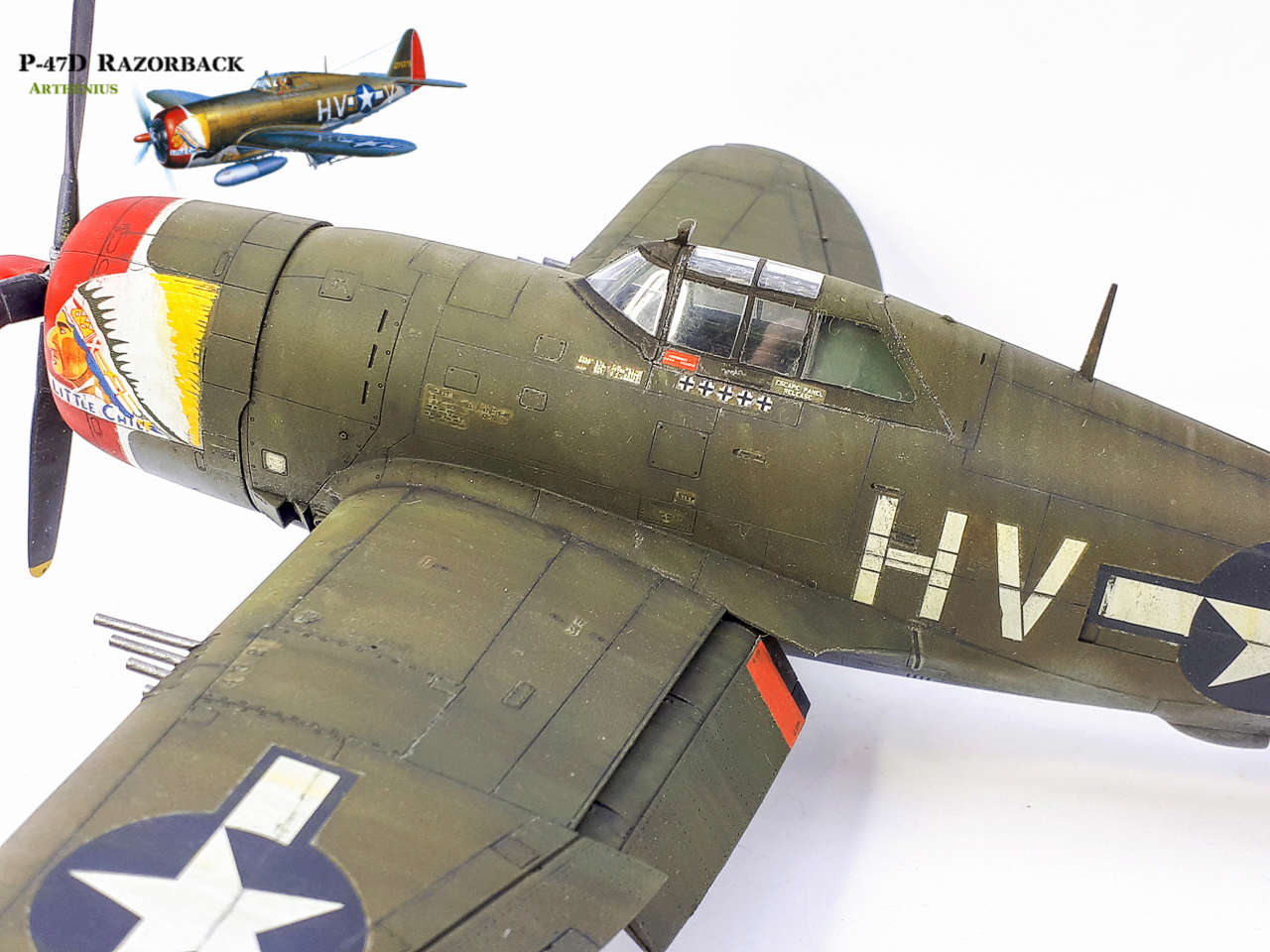

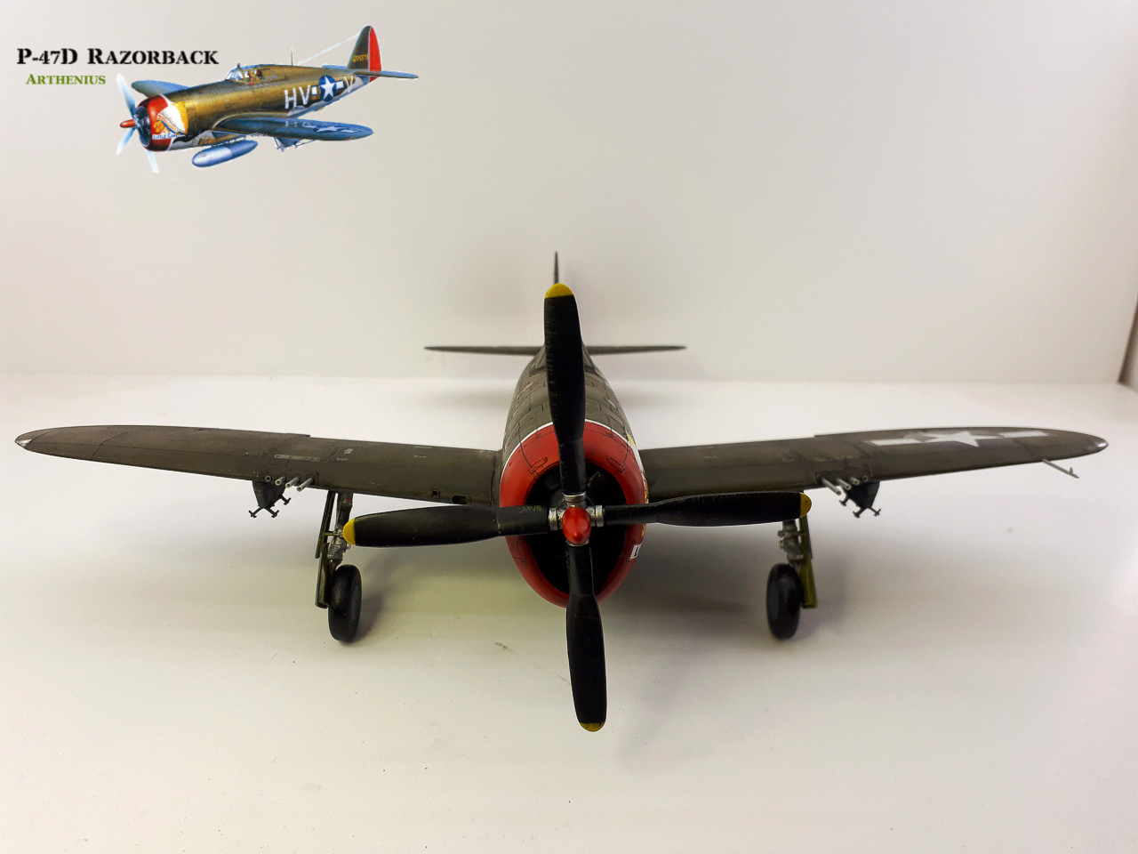

voila des nouvelles photos, les decals sont toutes poser, et klirer, j'ai aussi fait les jus pour les panneaux que j'ai ensuite rehausser au crayon de papier, une technique que j'ai vu je ne sais plus ou mais qui est pas mal je trouve, c'est une maquette ou je fais des tests
par contre un peu decu j'ai encore pas mal de silvering, les decals tam sont assez epaisse, et pourtant je les ai poser sur une surface klirer, utiliser la dose d'assouplissant pour chacun et malgre ca je trouve que ca reste assez present, je pense que je vais devoir retoucher a la peinture certaines

Très beaux effets d'usure, parfaitement maîtrisés à mon goût

Merci sgt pepper
J'ai un peu reussi a attenuer le silvering a coup de micro peinture, sinon voila le boulot fait sur l'OD, j'ai utiliser les oilbrusher de chez MIG, du jaune differentes teintes de vert, beige, bleu, fait des pont un peu partout et avec le white j'ai frotter pour faire des fondus de tout ca...
ca donne un coupe de vieux a tout ca
reste a faire le dessous et quelques retouches par ci par la

Salut, franchement le boulot sur le Drab est juste fou, j'ai pas les mots , on pourrait le prendre pour un vrai
Quand tu dis frotter au white spirit, comment tu t'y prend ? Ca n'enlève pas complètement la peinture ? (question de novice)

Merci beaucoup a tous, vos comm font plaisir
jojo_dlp : la methode est assez simple, tu place des points avec les oilbrushers (differentes teintes, jaune, bleu, vert, etc...)
avec un pinceau plat legerement imbibe de white, donc je trempe le pinceau et j'essuie le surplus sur un sopalin
je fais un premier passage et je frotte mes points dans le sens du vent tu te retrouve avec un truc degueulasse mais faut pas prendre peur a ce moment la
tu ressuie ton pinceau , puis re white re essurage du surplus et tu rebrosse tjs dans le sens du vent
et ainsi ton pinceau n'etant pas tremper de white tu vas oter le surplus des oilbrushers
tu repete ces operations jusqu'a ce que tu soit satisfait de tes effets
et voila c'est tout
Voila 2 photos qui te montre juste comment sont mis les points, j'ai pas de photo en cours de brossage, parce que generalement je ne traine pas trop non plus histoire que ca ne seche pas trop vite et me retrouver avec une peinture ruiner

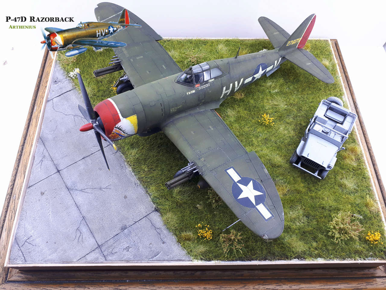

voila la suite avec le dio, je pense rester sur cette disposition, pour le sol, concrete de chez AK et dark Earth de chez AK, l'herbe est collé a la colle blanche et applique avec mon redresseur d'herbes fais maison il y a un moment, sur laquelle je suis venu collé des herbes faites par jd, des fleurs et des petits buissons Mig
il reste encore un peu de boulot pour l'ensemble
il y aura un pilote (verlinden) et j'hesite a rajouter un mecano...

C'est vraiment un travail magnifique, un grand bravo!
Pour le silvering sur les décals, je n'ai jamais trouvé d'autre solution qu'un détourage soigneux de tous les motifs au scalpel, mais cela fait de très longues séeances d'alignement des immat ensuite!

Très beau travail du sol

Salut c est superbe!!!!!!

Très joli dio
