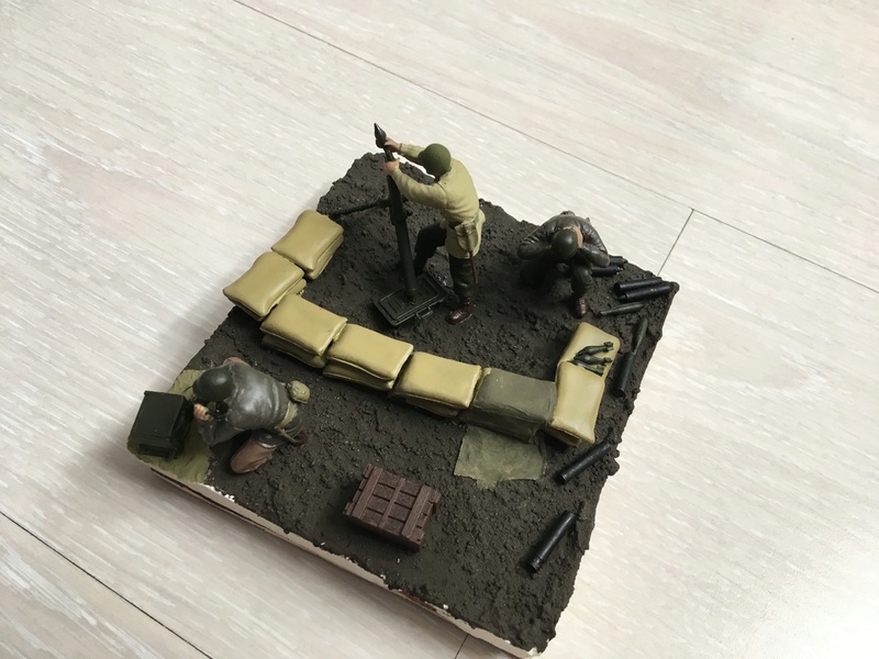

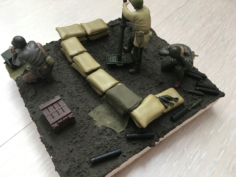

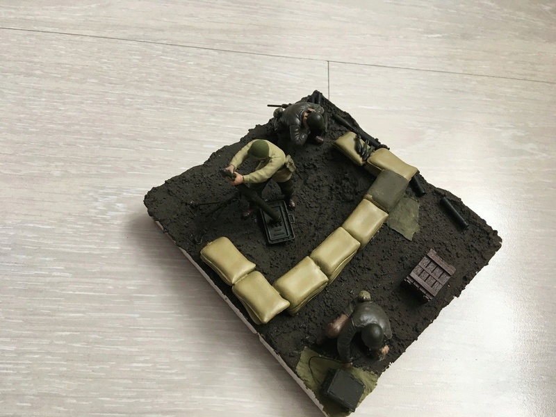

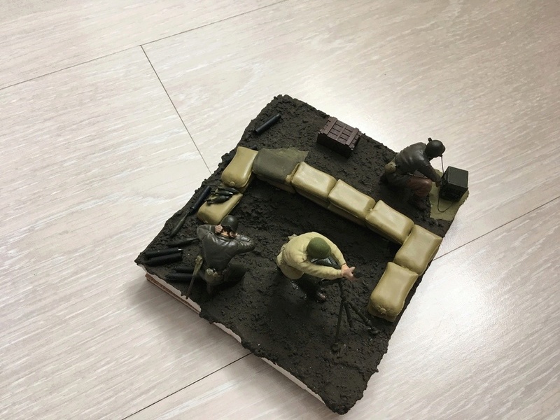

bonjour
voici un de mes dio qui est inspiré d'une photo prise à Strasbourg en novembre 1944
les figurines proviennent de la boite du M5 stuart de chez tamiya
je suis désolé je n'arrive pas à tourner les photos
voici le liens de la photo : http://www.kuriocity.fr/30-photos-de-la-liberation-de-strasbourg-pendant-la-seconde-guerre-mondiale-1944/

J'ai tourné tes photos dans le bon sens.
Quelques suggestions pour améliorer ton dio: tu pourrais peindre les côtés de la base dans une couleur sombre pour "finir" la scène. Si tu peux, fais un très léger brossage à sec (sans trop appuyer) sur la terre avec une couleur un peu plus claire que le marron foncé. Ça donnera du relief. Pareil: un léger brossage à sec sur toutes les arêtes de la caisse de munitions.
Un jus bien dilué de marron foncé sur les sacs de sable pourrait marquer les coutures et les plis à l'endroit qui est noué (l'ouverture du sac).
Tu as eu un bon réflexe en t'inspirant de photos d'époque. Rien de tel pour donner un air plus réaliste à nos réalisations.
C'est une technique que tu pourras également utiliser pour tes prochaines figurines pour casser un peu le côté uniforme, surtout sur les tenues couleur beige

merci fgeiu pour les conseils qui sont entrain d'être appliqué
merci zeric
merci zeric
