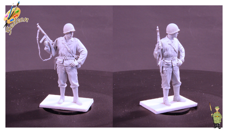

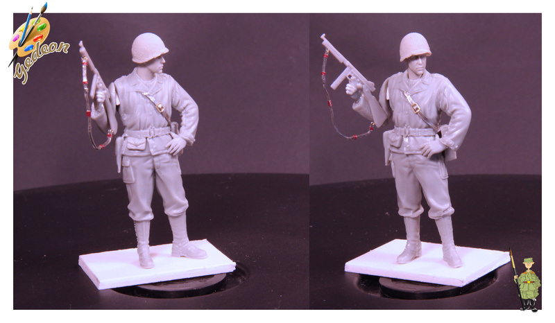

Salut à vous tous,
Aujourd'hui je vous propose un petit défi perso
Le but étant d’améliorer une figurine plastique de la marque dragon, afin de pouvoir la mettre avec d’autres figurines en résine, sans que la différence de qualité de gravure ne se remarque
Pour ce faire, dans un premier temps, l’amélioration réside dans la transformation physique de la fig
, et dans un 2ème temps la mise en peinture qui devra attenuer le manque de finesse de la gravure
Cette figurine est issue de la boîte de chez dragon référencé :
http://www.dragon-models.com/d-m-item.asp?pid=DRA6653

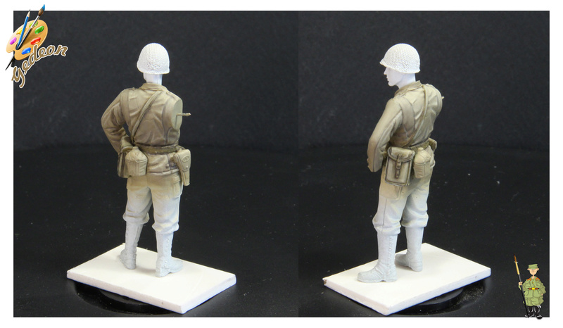

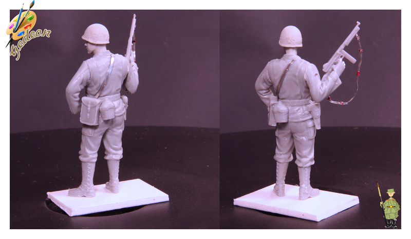

Pour commencer, j'ai apporté le plus de soin possible à l'assemblage
, j'ai particulièrement retravaillé la main qui tiens le PM, afin qu'il n'y est pas trop d'incohérence de contacts entre les deux éléments.
J'ai retravaillé la sangle qui tient le porte-document sur le côté gauche de la fig (à droite lorsqu’on regarde la fig)
J'ai intégré la gourde (moche), dans les vêtements, afin que l’on n’ai pas l'impression qu’elle flotte dans l’air. (J’ai retiré un peu de plastique, sur la fig et sur la gourde).
J’ai rajouté une sangle au PM, selon le tuto que vous pourrez trouver sur ST à l’adresse suivant
: https://www.small-tracks.org/t14710p25-soldat-u-s-marque-alpine-au-1-35eme-tuto-bretelles-d-armes#325916
La tête d’origine a été remplacée par une tête de chez Hornet.
Tout est fixé sauf le bras droit, qui sera mis en place un peu plus tard.
Passons à la peinture :
Dans un premier temps, une petite sous-couche qui devra sécher pendant au moins 24 heures.
Ensuite je passe à la mise en peinture…

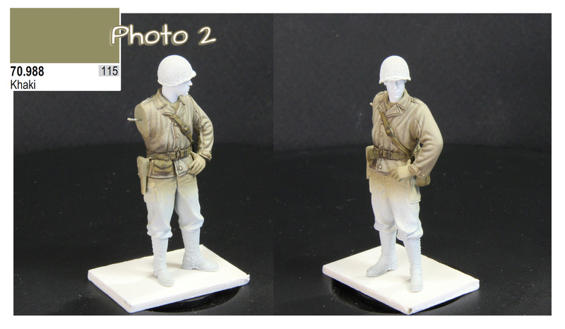

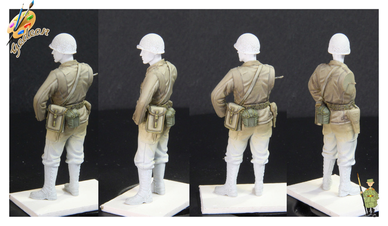

Mise en peinture du blouson
Pour la suite de la mise en peinture, je vais mettre en peinture le blouson de l’uniforme.
Le principe étant que l’on peint avec des couches de peintures fines et très diluées.
Lors de la peinture, il faut supprimer l’excèdent de peinture du pinceau.
Chaque couche de peinture doit être bien sèche
(perso j’utilise un sèche-cheveux).

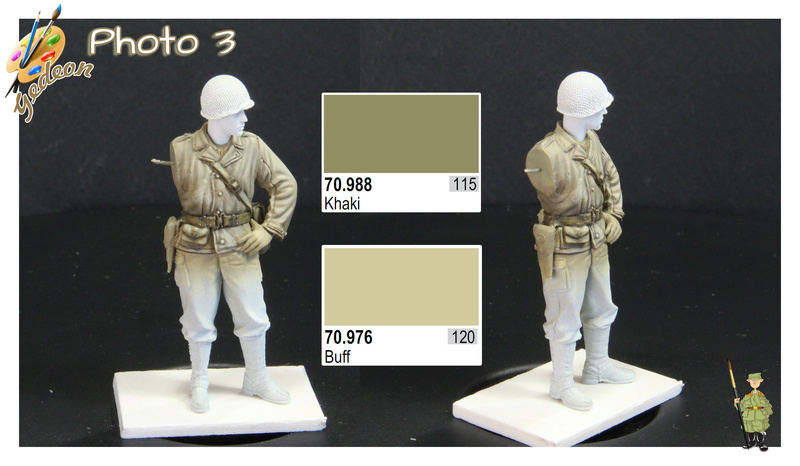

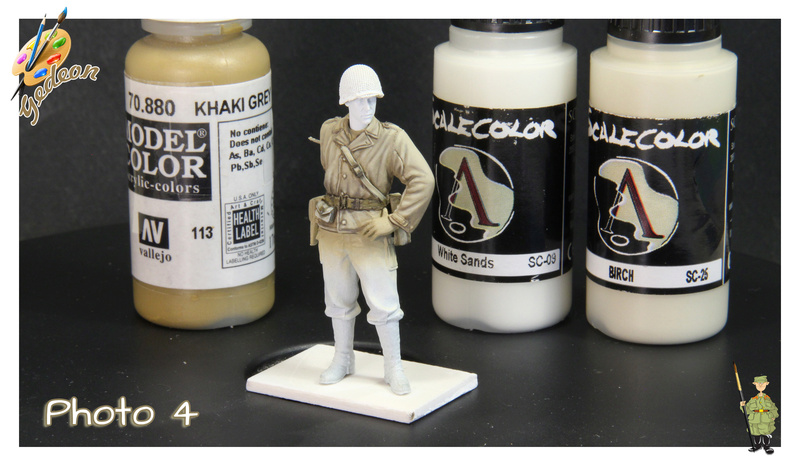

Les couleurs utilisées sont les suivantes :
base de l’uniforme : 70.821 ( German C. beige WWII), la couleur de base est la couleur dominante de l’uniforme,
c’est cette couleur qui est perçue par l’œil, tous les mélanges découleront de cette couleur, lumières ou ombres
Lumière : parties les plus exposées à la lumière. 70.821 + SC4 (Birch scalecolor 75) ou 70.918 (Ivory)
Ombre : Zones de transition entre les zones de lumières et les zones d'ombres profondes. Mélange 70.821 + SC12 (Gobi Brown scalecolor 75)
Ombre profonde : Zones les moins exposées à la lumière .Ombre + 70.822 (German C. Black Brown)

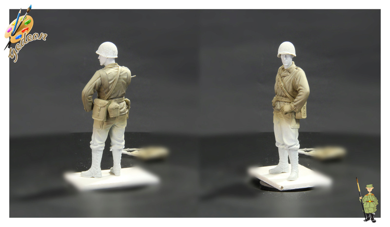

La peinture:
Pour commencer, on peint la veste avec la couleur de base 70.821 ( German C. beige WWII).
Ensuite je commence à faire les ombres « légères » avec un mélange de 70.821 + SC12 (Gobi Brown scalecolor 75
avec une dominance de la couleur de base.
Ensuite j’accentue les ombres en rajoutant de plus en plus de SC12 (Gobi Brown scalecolor 75), après je passe à la peinture des ombres profondes
en rajoutant du 70.822 dans le mélange précédent.
Vous allez obtenir des ombres très contrastées, pas de panique
, on fondra tout ça avec des lavis,
après la mise en place des lumières
Pour les lumières, on commence par mélanger du 70.821 + SC4 (Birch scalecolor 75) ou 70.918 (Ivory)
avec une dominance de 70.821, ensuite on éclairci de plus en plus en rajoutant du 70.918 au mélange.
A ce stade vous obtenez un blouson dont le passage entre les lumières et les ombres est très contrasté,

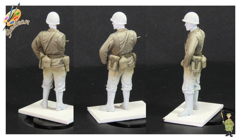

pour atténuer tout ça, on va effectuer des lavis en respectant le principe de la lumière zénithale.(on suppose que la lumière vient du dessus de la figurine).
Pour cette opération, j’utilise un pinceau plat d’une largueur de 5 mm.
Les lavis :
NB : Je rajoute un peu de Glaze Medium (ref :70.596) et du Matte Medium (70.540), pour garde un peu de "tension" dans la peinture lorsqu’elle est très diluée
Zones de lumières : (voir photo)
On fait un mélange 70.821 + 70.918 + Glaze Médium + eau, très dilué, il doit y avoir très peu de pigment de peinture dans le mélange.
Le but étant de déposer un voile de peinture
, et non de recouvrir le travail déjà effectué sur les ombres
(Pensez à toujours enlever l’excédent de peinture de votre pinceau et faite un test sur une feuille blanche
Ce mélange est appliqué sur les parties exposées à la lumière (lumière zénithale), un ou plusieurs voiles peuvent être nécessaires.
Zones d’ombre : (voir photo)
Un mélange de 70.821 + SC12 (Gobi Brown scalecolor 75), avec très peu de 70.822 + medium glaze + eau.
Et en utilisant le même principe que pour la lumière, on va cette fois-ci effectuer des lavis sur les parties de la figurine les moins exposées à la lumière.
(bas de la veste, sous les bras etc..)
Il est important que les lavis soit lèges, ce sont eux qui vont faire la transition entre les couleurs !.
La peinture:
Les lavis :

La peinture des brelages :
La technique : Pour la peinture des brelages, je peins uniquement avec de fine couche de peinture.
En partant de la couleur la plus foncée a la plus claire
Dans un premier temps j’applique une fine couche de 70.889 (U.S.A. Olive drab), le but est de tinter, mais de ne pas de recouvrir complétement
. (Photo 1)
A partir de maintenant, je peins uniquement en effectuant des glacis
, en gardant toujours à l'esprit que la source de lumière provient de dessus. (Lumière zénithale)
Ensuite j’applique du 70.988 (Khaki) (Photo 2), en effectuant des dégradés.
Je continue mes dégradés en ajoutant du 70.976 (buff) ou du SC4 (Birch scalecolor 75) au 70.988 (Photo 3).
Je continue à éclaircir mes brelages en rajoutant du SC-09 (White Sands scalecolor 75). (Photo 4).
Pour la peinture de la ceinture, j’utilise du 70.336 (Afrika Korps Tankcrew) que j’applique partiellement sur la ceinture pour suggérer la couleur,
et du 70.889 (U.S.A. Olive drab), en lavis autour des trous de la ceinture.
Un mélange de 70.978 (dark yellow) et de 70.915(Deep Yellow) pour peindre les boutons de l’uniforme de la gourde et de la ceinture. (Photo 5).
Pour la peinture de la gourde j’utilise du 70.336 (Afrika Korps Tankcrew) comme couleur de base, mais une autre couleur similaire ferait parfaitement l’affaire.
Je rajoute un peu de 70.889 (U.S.A. Olive drab) à la couleur de base pour les ombres, et du 70.845 (Sunny Skin Tone) pour éclaircir la couleur de base.
Pour finir je surligne les bords des languettes de la gourde avec mélange de 70.978 (dark yellow) et de 70.915(Deep Yellow) (Photo 6).
Pas à pas...
