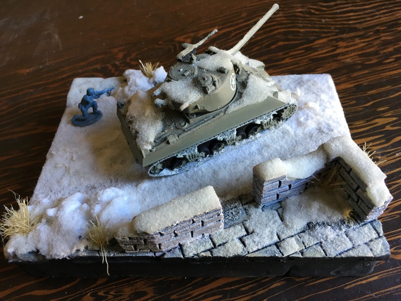

Message par ApocalypticH3ro Mer 16 Nov - 14:52

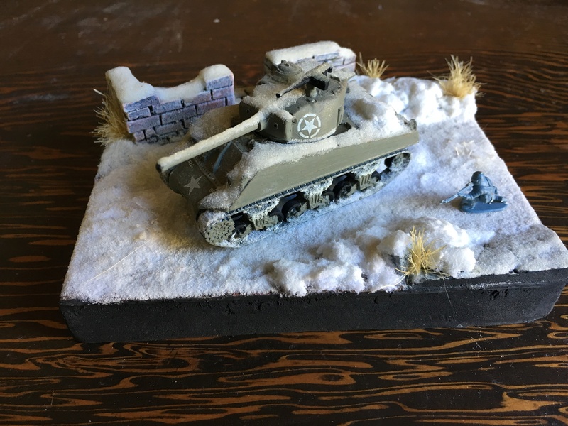

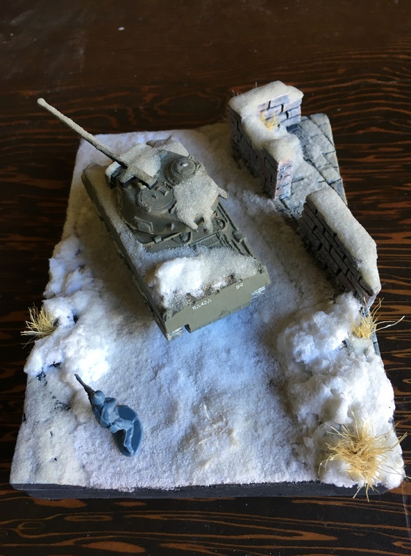

Bonjour à tous, je viens de retrouver mon sherman que j'avais fait il y a maintenant deux ans . Il a d'ailleurs bien pris la poussière et a perdu un peux le blanc de sa neige . Voila les photos, sachant que je compte évidement peindre le soldat et rembelir un peux tout sa Wink(neige,ruine,bordures)
Ps: dsl de ne pas avoir poster les photos de la construction mais je ne les trouve plus silent
Sherman sous la neige 1/72 Img_4510
Sherman sous la neige 1/72 Img_4511
Sherman sous la neige 1/72 Img_4515
Sherman sous la neige 1/72 Img_4514
Sherman sous la neige 1/72 Img_4512
Sherman sous la neige 1/72 Img_4513
Sherman sous la neige 1/72 Img_4516

S'est pas mal, un petit diorama 1/72 mon échelle favorite. Mai je vois ce montage comme une base départ peut êtres vers une scène avec des figurines?

Sympa tout ça! Very Happy Very Happy Essaye quand même d'enlever le socle du soldat et les joins de moulure. A ta place je mettrai 3 soldats, ça ferait moins vide qu'un tout seul!

Qu'est-ce que tu avais utilisé pour représenter la neige?
Nombre de messages : 4762
Sherman sous la neige 1/72 Empty Re: Sherman sous la neige 1/72
Message par ApocalypticH3ro Mer 16 Nov - 20:13
J'ai utilisé le bicarbonate

Message par denis 94 Jeu 17 Nov - 20:34
c'est bizarre qu'il ai jauni j'en ai qui ont 10 15 ans et toujours blanc

vu l’échelle je pense que sur le casque c'est pas une bonne idée a moins de piler ou mouliner le bicarbonate
avec quoi tu colle le bicarbonate  c'est peut être la cause
pour info j’utilise de la colle blanche a bois dilué 50 / 50 avec de l'eau et une ou deux gouttes de liquide vaisselle

moi j aime bien , je verrai plus de traces de chenilles dans la neige

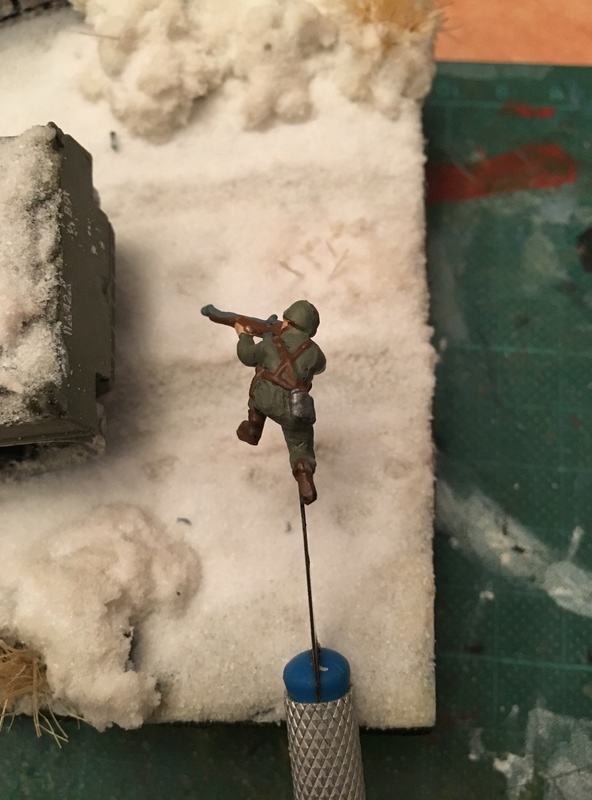

Pour moi, pas de neige sur le casque ou les épaules, il l'aurait enlevé. Par contre, tu peux peut-être représenter les vêtements un peu brillants pour montrer l'humidité ?

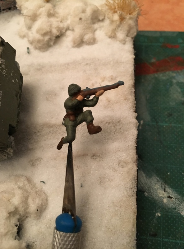

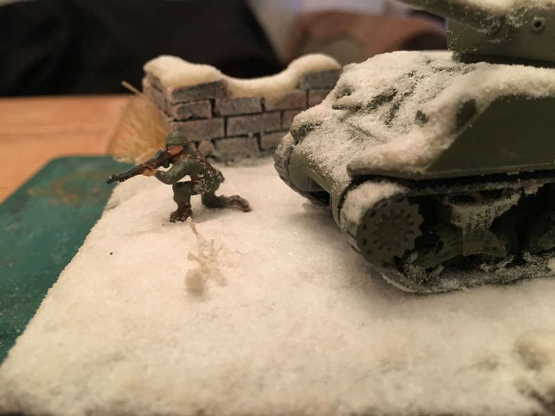

Message par ApocalypticH3ro Ven 18 Nov - 20:52
Mdr je voi la neige au loin laba sur la montagne .
Je me suis essayer a la finition du soldat donc ébavurage, desoclage et peinture .
Bon il est pas terminé jai pais mis le verni encore (j'en ai pas)
Sherman sous la neige 1/72 Img_4610
Sherman sous la neige 1/72 Img_4612
Sherman sous la neige 1/72 Img_4611

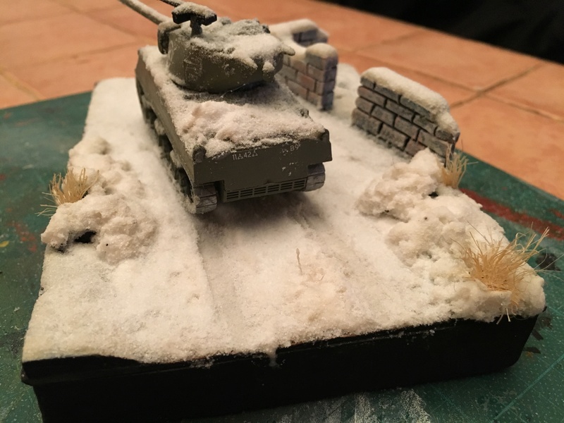

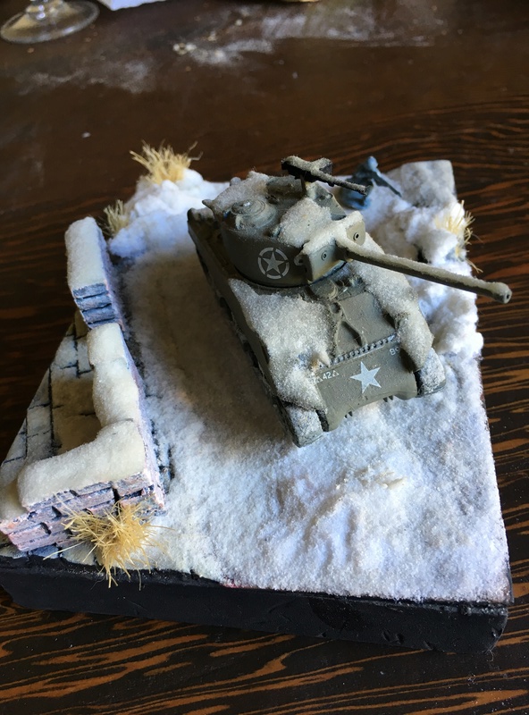

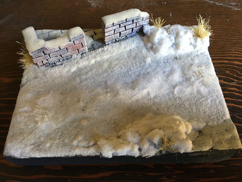

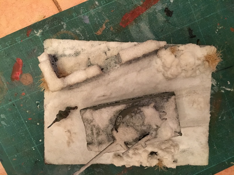

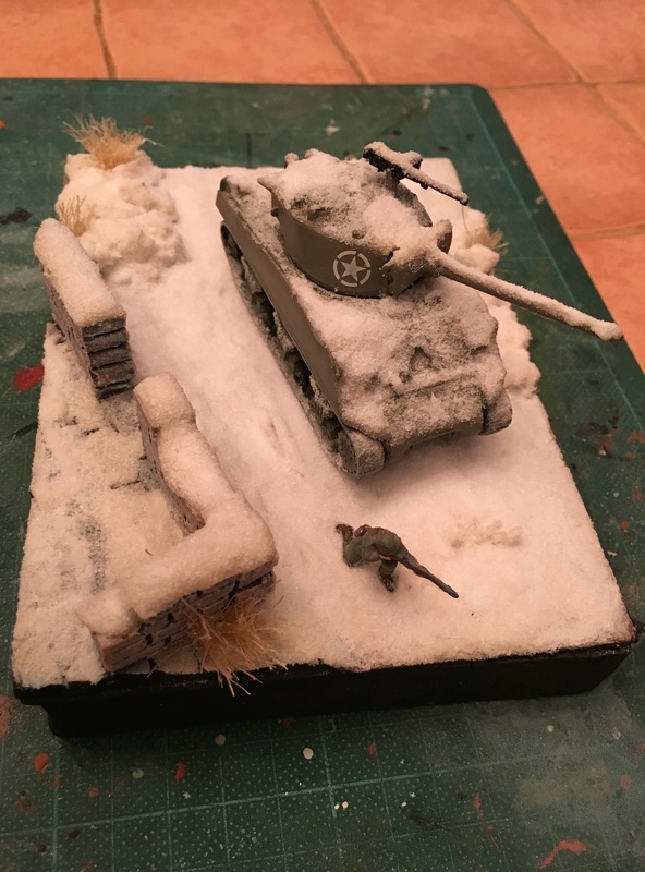

Maitenant le dio en lui même jai soupoudrer (ét oui tj plus de neige dsl...) histoire de reblanchir cette neige qui était jaune . Du coup j'en ai remi sur les dalles et je mettrai le verni sur les interstices et gratter un peut la neige du tank
Sherman sous la neige 1/72 Img_4613
Sherman sous la neige 1/72 Img_4614
Sherman sous la neige 1/72 Img_4616
Sherman sous la neige 1/72 Img_4615
Bon pour la neige sur le soldat jai l'ais juste fait tomber dedans ....
jai fait les trace de chenille et je vais rajouter deux soldat tenter de faire les pas dans la neige meme si cela ne ce verra pas je vais essayer

sympa ton dio Bravo number-one-respect

Il faudrait que je retravaille surement la peinture tank qu'en dites-vous? impact de balles? rouille? ou quelque chose d'autre?
je vais aussi diminuer un peux la neige presente dessus

Si ton M4 est opérationnel il ne faut pas de neige sur la plage arrière... cela chauffe par la en général...
Et je dirais même sur l'ensemble de l'engin il doit y en avoir très peu..
Par contre tu peux te rabattre sur un badigeon blanc pour faire un camo "a la va vite" pour l'hiver...

Tu pense que je pourrais faire comment pour rattraper le coup car la neige est bien bien trop solide maintenant impossible à lever , faudrais partir sur un sherman abandonné du coup .. nan?
J'ai placer trois soldat sur le dio donc pour que ce sherman soit abandonné je pourrais tordre le canon faire des impacts de balles ?

Pas forcément il peut avoir une panne mécanique qui ne vaut pas la peine d’être réparer ?
