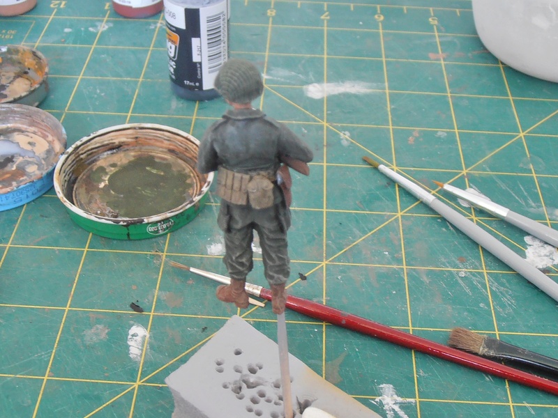

Salut j ai peint cette petite fig et j ai surtout besoin de vos critiques!
Bon je ne serais jamais un peintre confirmé comme certains d entre vous mais c est histoire de faire un truc pour accompagner mes chars.
Para 82 eme ( Mk 35 1/35eme ) Pa150110
Para 82 eme ( Mk 35 1/35eme ) Pa150111
Para 82 eme ( Mk 35 1/35eme ) Pa150112
Para 82 eme ( Mk 35 1/35eme ) Pa150113
N hésiter pas sur vos critiques!
A plus.

Tu peux peut-être faire un jus marron foncé pour les creux des rangers et un vert foncé sur le ceinturon, les porte-chargeurs et la gourde, histoire de donner un peu de relief. Le reste me semble bien.

Tenue M43 (vert) donc après "Market Garden" en tout cas très rares pendant cette opération, suis même pas sûr peut-être pour les "nouveaux" (sauf les bottes de saut qui sont les "Corcoran", les « Buckles Boots » (à guêtres) sont apparues +/- à cette période mais à vérifier )  Wink et les décals AA (All Américan) épaule gauche, drapeau US épaule droite. Les cuirs un peu plus tirant sur le cuir rouge
Chez MK35 ils ont oubliés des trucs pour une tenue para par contre (désolé Embarassed  c'est plus fort que moi quand il s'agit des paras), renforts coudes et genoux... Le seul truc qui me fait penser à la tenue M43 ce sont les poches de poitrines, grandes, en biais...

De rien, en fait mis à part la veste cette tenue m'a fait penser à une autre US qui y ressemble assez, les poches "cargo" si hautes (sur les tenues de saut elles étaient plus vers l'avant et plus bas) mais je ne sais plus laquelle, elle est apparue beaucoup plus tard d'ailleurs, fin de guerre voir même après guerre.
Pour les renforts de coudes et de genoux il te suffit de les peindre (dessiner) avec une teinte un peu plus foncée, ou carrément en vert kaki c'est bon aussi, les sangles de compressions sur les poches du pantalon par contre ce n'est pas trop grave, pendant la bataille des Ardennes, beaucoup ne les avaient plus, fait une recherche sur l'opération " Varsity" c'était le 507PIR(Parachute Infantry Regiment) (GIR étant pour Gliders, planeurs)et le 513th (Airborne Signal Company) de la 17ième airborne (la 6ième britannique aussi il me semble)mais bon c'était en Mars 45, les tenues étaient déjà pas mal différentes
L'illustration de la box art Dragon (6148) est très proche Wink : https://hattonsimages.blob.core.windows.net/products/D6148_47491_Qty1_1.jpg

C'est bien ce que je dis, c'est plus proche de la tenue de ta figurine, regarde les poches "cargo" ne sont pas au même emplacement que les tenues M42 et 43
je trouve que c'est plus celle-ci que porte ta figurine: https://2img.net/r/hpimg7/pics/7386371.jpg là il dit que c'est une M43 mais c'est faux.
ça : http://www.usairborne.be/ww2-USAirborne/SITE/EQUIPEMENTS/Tenue%20de%20saut/IMG_0129.JPG c'est une M42 (post D-Day, D-Day et Market Garden)

Pour en revenir à ta fig, peut-être accentuer un peu les contrastes, surtout au niveau du visage. Le reste est bien, mais un peu monotone, au sens propre du terme, tout dans le même ton. Essaie de donner du relief sur les fringues, les plis les plus exposés à la lumière, etc... Regarde les gens dans la rue, comment la lumière tombe et donne des impressions de couleurs différentes en fonction du regard. Essaie aussi d'enrichir tes teintes avec des couleurs complémentaires (jaunes, verts, marrons), là j'ai l'impression que les différents tons de l'uniforme sont affadis, comme grisés.
Dernier truc, mais une règle essentielle : jamais de noir ou jamais de blanc dans une couleur, sinon on a ce coté trop grisé. Tu peux foncer avec des bleus ou des marrons (dépend de tes couleurs), et éclaircir avec des jaunes pâles, ivoire, ton chair. Le résultat sera beaucoup plus riche avec une palette chromatique très élargie !
Joli boulot néanmoins, continue sur cette lancée !

Fort bien ! Juste un truc, tu es dans le saut de couleur sur l'arrière du pantalon, d'où cet aspect crayeux sur le haut des plis qui feraient croire à un brossage à sec, c'est du au fait que l'écart entre les ombres et les lumières est trop brutal. L'acrylique c'est vraiment l'apprentissage de la patience, les transitions doivent être douces et franches à la fois, mais on ne dirait pas que tu en peins une tous les ans  number-one-respect

Merci sgt pepper en effet la cassure est trop net!
