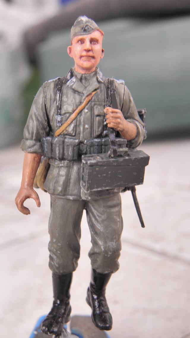

En apprentissage  de peinture sur figurine j'ai tout piqué a Gédeon et ses tuto  mais chut. Wink
Voila les victimes
Wehrmacht infantry - 1/35 - Dragon  P9280610
vue de face
Wehrmacht infantry - 1/35 - Dragon  Pa140816
vue de la tête
sur la poche de poitrine la peinture  fait un tour et rien au milieu ? Bizarre cette peinture

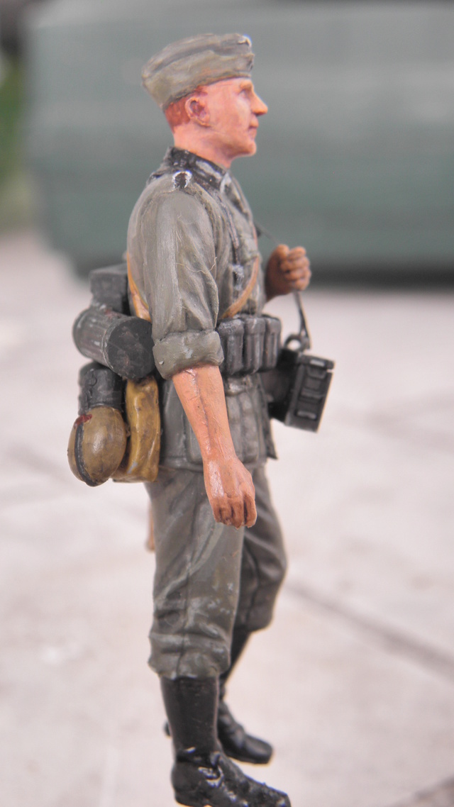

Wehrmacht infantry - 1/35 - Dragon  Pa140814
vues de cotés
Wehrmacht infantry - 1/35 - Dragon  Pa140810Wehrmacht infantry - 1/35 - Dragon  Pa140812

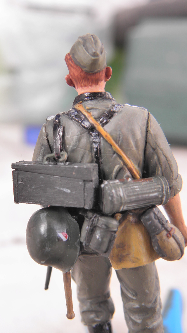

vue de dos
essai éclaircie sur le casque
Wehrmacht infantry - 1/35 - Dragon  Pa140813Wehrmacht infantry - 1/35 - Dragon  Pa140815
les creux et les bosses j'ai compris mais des fois la peinture ne va pas ou je veux  Evil or Very Mad
les lavis ?
le fusil est a venir .
Encore 3 copains a lui a venir mais un par uns .
celui là les bottes seront salis a la pastel si un jour elle va sur un décor
Vos avis sont obligatoire.

si c'est ta première figurine au 1/35, t'as bossé comme un chef, j'attends de voir la quatrième......mais sois tranquille, les boss viendront commenter.

Pas mal pour une première number-one-respect
Sinon, si je peux:
1: tu as un soucis au niveau de la dilution "eau à la peinture mais pas peinture à l'eau" Wink travailler par transparence, c'est long mais bon (des fois je passe encore une ou deux couches de trop d'ailleurs)
2: éviter le "noir" et le "blanc" qui ne sont pas des couleurs (ne sont pas dans le "cercle chromatique") gris très foncé ou blanc cassé, ivoire etc...
3: un petit passage de vernis mat et ce sera top Wink
Par contre: chapeau pour les yeux en plus pour une première number-one-respect
Pour les lavis: il y à deux écoles, oui ou non, perso ça m'arrive régulièrement des les utiliser, je pense que ça c'est à toi de voir ce qui te convient le mieux et enfin t'inquiètes tout le monde profite des tutos de Gédéon Wink

Je suis de l'avis de Wallace, la peinture est un peu épaisse, il faut faire des glacis
Mais pour une 1ère c'est déjà bien, moi j'en ne faisais pas autant

Une première ??? Ça alors, tu t'en tires plutôt bien je trouve.
Évitons de répéter ce qui est déjà dit. J'ajouterais toutefois ceci: porte attention au nettoyage des pièces afin d'éviter que des joints de moulage ne soient visibles (le long du bras par exemple).

la première avec la peinture complète a l'acrylique :)avec de l'eau a la peinture et pas de jus a l'huile et des brossage a sec .
Merci pour tout vos avis j'attaque la deuxième

Effectivement du beau travail number-one-respect , mais il me semble que ta couleur de base (70.830 je pense), n’est pas assez opaque (il faut plusieurs couches fines afin d'obtenir un recouvrement opaque, ce qui évite "d'empâter" les détails).
Est-ce que tu sous couche ta figurine ? Si oui, de quelle couleur ?.
Perso je te conseille blanc (cela rend les couleurs plus lumineuses, et c’est surtout plus facile à couvrir que la couleur noire).
Il est indispensable de sous coucher une figurine avant de la peindre Twisted Evil , surtout si tu peins aux acryliques (avec une peinture prévue à cette effet, donc pas de peintures quelconques pour sous-coucher Evil or Very Mad ).
Aucun figuriniste digne de ce nom ne peints de figurines sans les sous-coucher. Twisted Evil
Pense également à bien colmater les interstices Shocked entres les membres et le reste du corps. (Lorsqu’ils sont petits j’utilise de la peinture pure non diluée pour bourrer dans les fissures, il faut répéter l’opération plusieurs fois dans certain cas, utilise un sèche-cheveux). Very Happy
Pour les ombres ce n’est pas trop mal, l’idée est là. Le fait de surligner les poches est un plus, donc c’est tout bon. cheers
Pour ce qui est de vernir les bottes et les brelages  Evil or Very Mad Evil or Very Mad : oublies, car ça a un effet très négatif sur le rendu. En peinture de figurine pas de mélange des genres, tout et Matt ou à la limite « très » légèrement satiné.
Et surtout par pitié, PAS DE BROSSAGE A SEC Evil or Very Mad Evil or Very Mad Evil or Very Mad c’est juste bon pour les tank (et encore).
Pour les visages rien à dire, c'est bien Very Happy , la pratique te permettra de te perfectionner.
Voilà, si tu as des questions n’hésites pas Salut .
PS: Ta palette de couleurs pour tes figurines est parfaite, tu as tout ce qu'il faut ! number-one-respect number-one-respect

J'ajouterai qu'il faut avant de sous-coucher (obligatoirement comme le dit Gédéon) il faut bien dégraisser toutes les pièces Wink ; tremper les grappes (ou les pièces si c'est de la résine) dans une eau savonneuse, rincer et laisser sécher sur papier essuie tout, en générale je fais ça la veille et laisse sécher la nuit Wink
"3 couches pour avoir un résultat de base" perso j'arrive quelques fois à 5 ou 6 couches au 1/35; 8 ou 9 voir plus à partir du 1/16

Il vaut mieux travailler avec plusieurs couches presque transparentes qu'une seule bien opaque.
Pour les ombres, j'ai l'habitude de travailler certains creux à la pointe neuve d'un scalpel. Par exemple, la bordure des sangles, le rabat d'une poche, le rebord de la boutonnière, etc. On peut alors utiliser une couleur très sombre pour ce mince creux ainsi surligné. La peinture accroche mieux et donne une allure plus réaliste.
