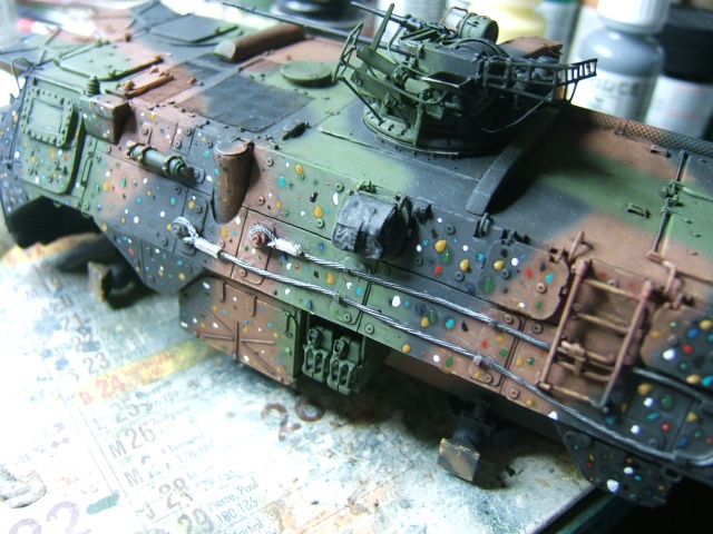

Voici deux photos de vab avec l'immat masqué
VAB T20/13 [HELLER 1/35] - Page 4 800px-10
VAB T20/13 [HELLER 1/35] - Page 4 Darula10
J'ai continué la patine avec des pigments et j'éspère ne pas avoir eu la main trop lourde!
VAB T20/13 [HELLER 1/35] - Page 4 Vab_1010

Message par MargiJB Jeu 17 Déc 2009 - 19:34
Boudi!!! Dans quoi est-il aller patauger? affraid
Pour l'exagération, tout est possible avec les salissures. Juste je ne les aurais pas fait monter jusqu'au carreau de la porte pilote car c'est quand même assez rare que de la boue aille jusque là, mais autrement l'effet est pas mal.
Vendu!

pour le dio je vais m'inspirer de cette photo, avec la falaise sur la droite et un dénivelé en bord de route.
VAB T20/13 [HELLER 1/35] - Page 4 4py3rp10
merci pour le lien nico sur les figurines mais je me suis dejà servi il y a un moment chez blast, ils devraient être 4 soldats peut-être un 5eme en plus du pilote alors ce sera pour mon prochain projet sans doute, par contre dommage qu'il n'existe pas une figurine qui puisse s'adapter en tant qu'opérateur de la tourelle VAB T20/13 [HELLER 1/35] - Page 4 Icon_cry
Je précise que la première photo restitue très bien les couleurs dans la réalité
VAB T20/13 [HELLER 1/35] - Page 4 Vab_1210
VAB T20/13 [HELLER 1/35] - Page 4 Vab_1211
VAB T20/13 [HELLER 1/35] - Page 4 Vab_1110
VAB T20/13 [HELLER 1/35] - Page 4 Vab_1111
VAB T20/13 [HELLER 1/35] - Page 4 Vab_1212
VAB T20/13 [HELLER 1/35] - Page 4 Vab_1213
j'ai modifié la premiere figurine aujourd'hui en cheangeant le famas par un avec lance grenade et lunette, une oprération de chirurgie a du être faite en emputant la main sur l'arme d'origne pour la greffer sur le nouveau en faisant gaffe de ne pas faire peter la gachette (trés fine) lors de l'opération VAB T20/13 [HELLER 1/35] - Page 4 Affraid et la main gauche provient d'un set de chez mk35 qui s'adapte à merveille ouf !! VAB T20/13 [HELLER 1/35] - Page 4 Fresse
mais la même opération pour les autres m'attendent car blast a sculté les mains sur les armes aye aye aye ...
VAB T20/13 [HELLER 1/35] - Page 4 Vab_1112
VAB T20/13 [HELLER 1/35] - Page 4 Vab_1113
ce sont sans doute les dernières photos de la maquette avant les prochaines une fois fini, qui sera sans doute un peu après noel.
