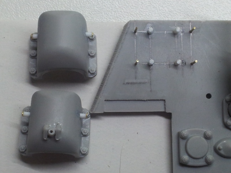

  J'ai un peu avancé sur la plaque arrière, pas grand chose, mais des petites bricoles qui prennent du temps. Je pense boucher les trous pour les garde-boue avec de la carter plastique.
J'ai aussi passé une bonne partie de ma journée à farfouiller sur le net pour mes blindés teutons afin de leur trouver les chaussures et les bijoux pour les parer ( chenilles et PE pour ceux qui ont du mal lol! ) et une station de soudage thermo-régulée pas trop chère. J'ai aussi pensé à acheter un calibre à coulisse pour prendre des mesures d'une main et plus précises.

 J'ai passé un peu de mon temps à regarder le DVD d'Adam Wilder, c'est très instructif pour la PE. J'ai aussi un peu échangé avec lui (très sympa) et regardé sa page FB qui est elle aussi très intéressante. Au final je n'ai pas beaucoup avancé.
 Ce mercredi (avant de visionner le DVD) j'ai passé 3 heures à faire les 4 petites pièces en PE (1/4 d'heure de pliage et 2h15 de soudure). Je constate après étude et essais de la PE ABER et Voyager Model que la ABER même si elle est plus chère est de bien meilleure qualité et mieux pensée que la V-M.
Pour en revenir au E-75 Flakpanzer, j'ai décidé de pousser un peu plus en avant la PE sur ce modèle et les 3 à venir en remplaçant les affreuses grilles moulées dans la masse, par des ABER. Je risque donc de me retrouver bloqué tant que je n'aurai pas reçu les grilles, ce qui risque de prendre 15 jours mini, le temps que le fournisseur s'approvisionne chez ABER. Côté collage j'ai assemblé la plaque arrière au châssis et apporté quelques modifications à l'avant. Je me suis rendu compte que j'avais fait une erreur sur les garde-boue arrière et je l'ai donc corrigée. J'ai refait les poignées pour les 2 trappes avant et comme pour la plaque/capot moteur l'ajustage Trumpeter n'est pas bon, ça rentre en forçant et je n'aime pas ça.
Je pense au final que je vais devoir investir dans une mini-perceuse, la mienne me paraissant inadaptée pour mon usage. je vais surement devoir aussi investir dans une plieuse PE un peu plus grande que mon modèle actuel.
