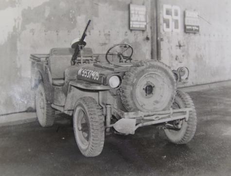

Pour que cette Jeep ressemble un peu plus à une Jeep aéroportée, j'ai fait les modifications suivantes:
- j'ai modifié le volant avec un morceau de grappe percé en son milieu et une tige. Les volants de ces véhicules étaient amovibles
- j'ai changé le pare-brise Heller pour un Tamiya de la boîte à rabiot
- changement du rétroviseur rectangulaire Heller pour un rond Tamiya
- les arceaux de la bâche sont remplacés par des areaux Tamiya, bien plus détaillés
- le support de jerrycan arrière est supprimé, de même que le support de roue de secours
- deux jerrycans Tiger Model Design (en résine) sont placés derrière les sièges conducteur et chef de bord. L'un-d'eux est ouvert, son bouchon pendant au bout d'une chaîne
- un jerrycan et un jerrycan souple sont placés entre les deux sièges avant
- sur l'aile avant gauche, un black-out + un petit feu de route
- le phare avant gauche est remplacé par un phare black-out Dragon
- un panier Italeri est placé sur l'aile avant droite
- la roue de secours est placée devant le radiateur (ce qui provoquait fréquemment des surchauffes du moteur)
- le lot de bord est déplacé sur le pare-choc avant. J'en ai profité pour remplacer la pelle américaine par une autre plus "british"
- interprétation personnelle: j'ai placé un extincteur au sol devant le siège avant droit
