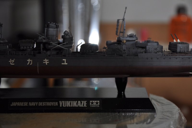

Dur dur la patine. J'ai fait plusieurs essais sur les 2 tourelles qu'il y avait en plus sur le kit avec plusieurs produits sans être satisfait. Car mon but n'est pas de faire un peu par ci, par là, mais un vieillissement générale car la marine japonaise ne prenait plus le temps d'entretenir ses navires au vu des pertes encaissées.
Par conséquent, j'ai utilisé de la peinture à l'huile noir d'ivoire et terre d'ombre brûlé. J'ai fait un lavis général que j'ai laissé sécher une nuit puis j'ai frotté avec un coton tige sec. L'avantage de l'huile, c'est qu'elle peut-être travaillée pendant plusieurs jours, l'inconvénient, c'est qu'elle assombrit beaucoup le modèle. Et mais couleurs étaient déjà bien foncées:
J'ai encore quelques retouches à faire mais le plus gros du travail est fait. Pour les traces de rouilles j'utiliserai du AK-013 Rust Séries.

La suite comme promis:
J'ai utilisé du AK-013 Rust Séries, que j'ai tiré avec le diluant de la même marque. Par contre, il était trop tard quand je m'en suis rendu compte, le white siprit AK a attaqué un peu le lavis généralisé que j'avais fait. La prochaine fois, j'utiliserai le diluant pour les peintures à l'huile. Pourtant cela fait 2 semaines que je l'avais mis au placard.
La suite et ce qui me fait stresser depuis le début, ce sera la mise en place des câbles aériens en fil de pêche. Trop peur de casser une antenne. La patience sera de mise.
