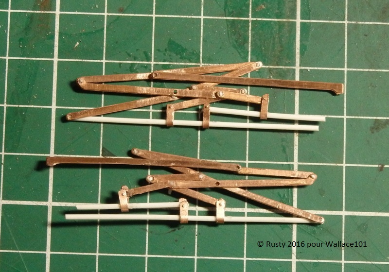

Message par Rusty Lun 29 Fév 2016 - 18:42
Merci à vous.
Je me suis attaqué au système de la bache.
Il faut une certaine zénitude pour assembler cette quincaillerie.
Je suis donc parti au Népal, 6 mois dans une lamasserie, rechercher la sérénité totale pour enfin réussir à assembler ce truc.
Voici ce qu'indique le plan:
J'aime ai passage beaucoup le commentaire. Je caricature à peine: "pour faire l'autre coté, vous faites la meme chose dans l'autre sens. Merci Monsieur Verlinden de ce soutien !
Kubelwagen [1/15 VERLINDEN] - Page 4 P2292610
Je commence à découper les pièces en photodécoupe, quand soudain me vient un doute.
Quand j'aurai avancé le dégrappage, je ne pourrai plus savoir qui est qui.
J'ai donc trouvé une astuce pour m'y retrouver:
Kubelwagen [1/15 VERLINDEN] - Page 4 P2292611
Il faut évidemment finir de percer les trous qui sont plus ou moins finis (plutot moins que plus) j'ai donc percé à 0,7mm pour y enfiler du tube evergreen de 0,64mm.
Ca m'a pris plusieurs heures, j'ai mal au dos à force d’être penché sur ce système d'horlogerie, mais au final, voici ce que donne cette quincaillerie:
Kubelwagen [1/15 VERLINDEN] - Page 4 P2292612
