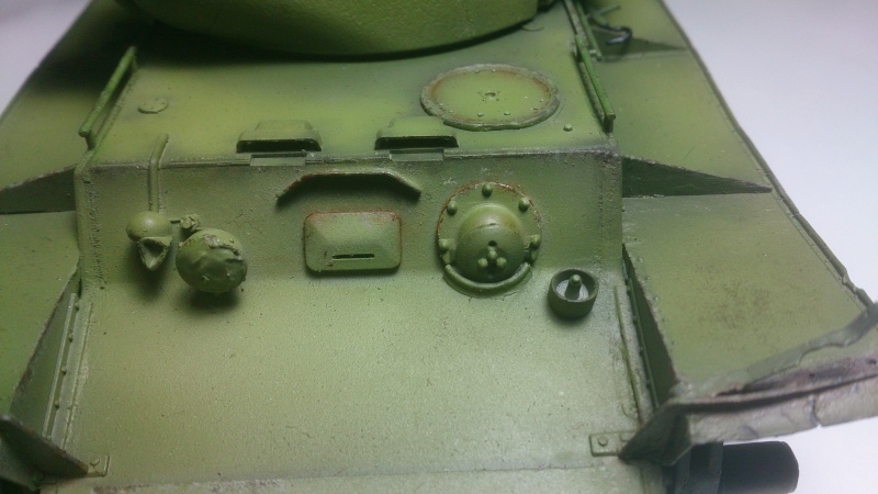

Bonsoir, pour Lionel tout spécialement (et les autres aussi !) voici un exemple de vieillissement au pinceau fin, c'est du 1 mais avec une pointe très fine.
Sur la première photo, la rouille qui apparaît suite aux innombrables passages du chef de char est simulé avec du brun van dick et du brun oxyde transparent (huile extra-fine) tapoté en de minuscules points qui forment un ensemble rouillé et oxydé, idem sur le périscope en pin de sucre. La micro peinture avec de minuscules touches de ce brun oxydé sert également pour  vieillir l'avant du char (photo2). Enfin sur la 3ème photo un contraste avec le reste du véhicule est crée par la grosse plaque moteur arrière complètement décolorée (méthode de la laque) et rouillée sur cette partie plus claire avec en tapotant avec de la peinture à l'huile, puis la peinture est tirée-poussée pour obtenir cet effet, ce que ni l'acrylique ni l'Enamel ne permette.
