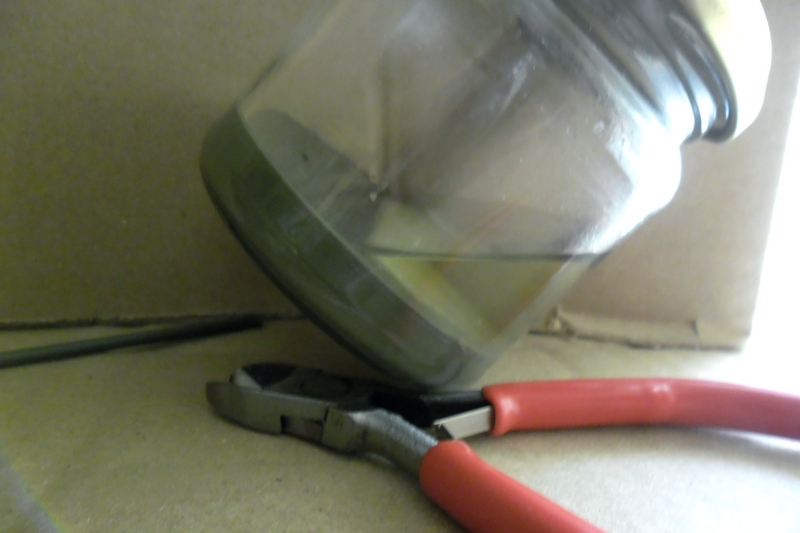

Voilà le résultat de la "fonte" du plastique au bout de 4 jours dans l'acétone:
Opel Blitz Kfz. 305 Italeri 1/24 (Cabine) - Page 2 Moulag10
l'acétone est remontée à la surface et le plastique est semi-rigide comme vous le constaterez sur la photo suivante:
Opel Blitz Kfz. 305 Italeri 1/24 (Cabine) - Page 2 Moulag11
on voit très nettement qu'il ne suit pas la "coulée"
par contre au bout d'une demi journée avec le thinner cellulosique:
Opel Blitz Kfz. 305 Italeri 1/24 (Cabine) - Page 2 Moulag12
Opel Blitz Kfz. 305 Italeri 1/24 (Cabine) - Page 2 Moulag13
un peu au bout d'une pique à brochette:
Opel Blitz Kfz. 305 Italeri 1/24 (Cabine) - Page 2 Moulag14
il est clair qu'il est liquide; l'autre par contre est malléable comme du caoutchouc

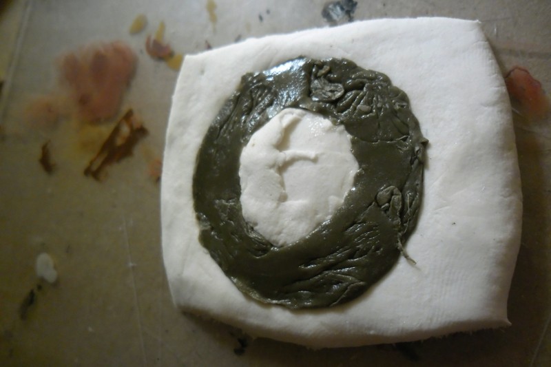

voici le moule de la pièce en pâte Fimo, je vais en faire un demain en plâtre je pense:
Opel Blitz Kfz. 305 Italeri 1/24 (Cabine) - Page 2 Moulag15
et le remplissage (plutôt le bourage) avec le premier plastique, juste pour voir demain ce que ça va donner:
Opel Blitz Kfz. 305 Italeri 1/24 (Cabine) - Page 2 Moulag16

Photo du premier essai:

Je pense que tu ne t'en sortiras pas trop: Faire un vrai moule en silicone, dans lequel tu pourras ensuite couler de la résine.
Opel Blitz Kfz. 305 Italeri 1/24 (Cabine) - Page 2 Srb_0910
Ma Photo : Opel Blitz Kfz. 305 Italeri 1/24 (Cabine) - Page 2 Srb-1010
