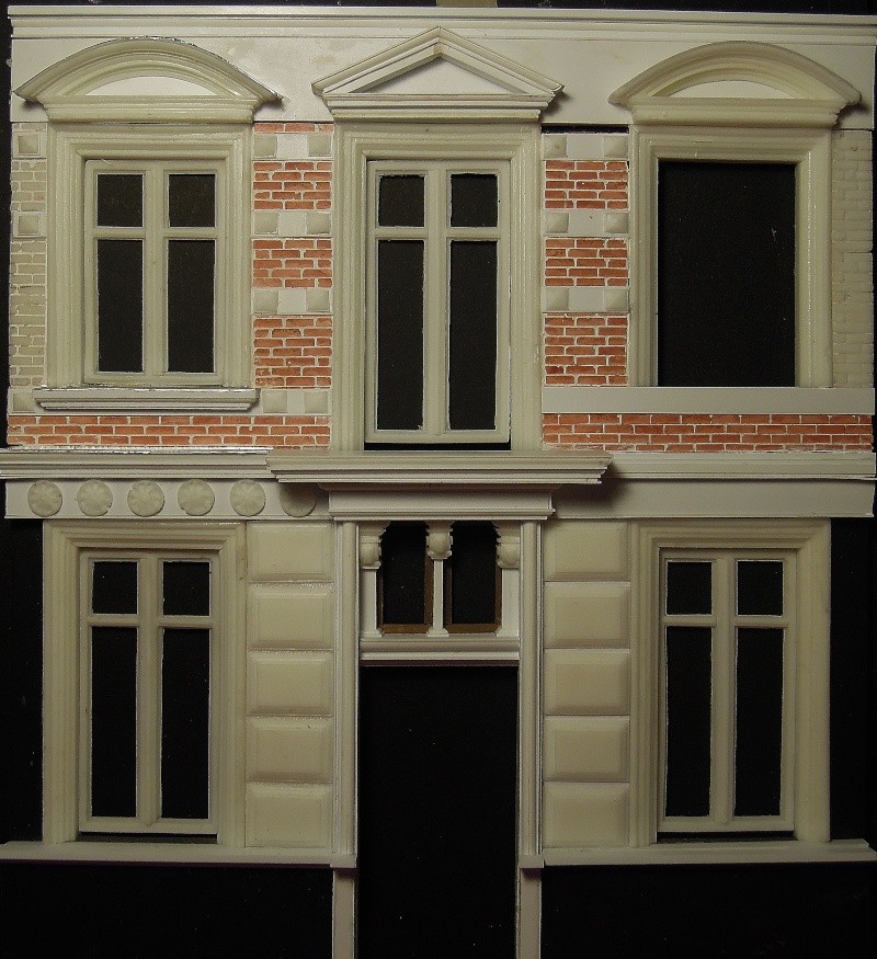

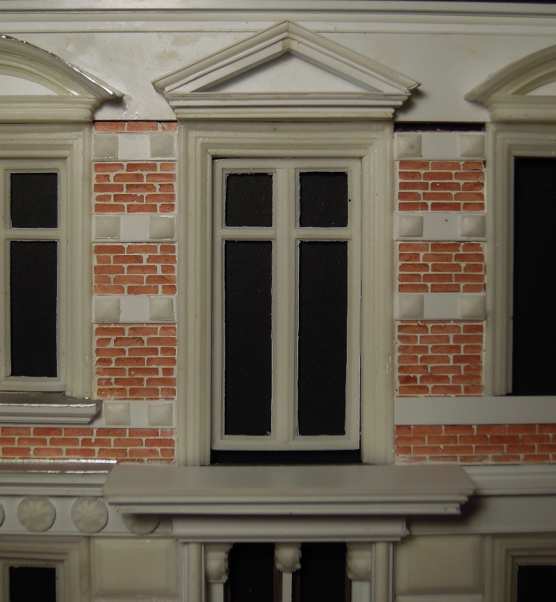

Message par thibault_44 Jeu 6 Fév 2014 - 23:25
Bonsoir à tous,
j'avance lentement mais surement. Avant d'entamer le deuxième étage, je vais m'atteler à toutes les finitions que j'ai à faire partout. Masticage, gravure des pierres au rez de chaussée.... porte d'entrée à fabriquer. Bref, il y a du taf.
Voici également une nouvelle moulure décorative, qui servira pour les fenêtres du deuxième et dernier étage. Celle ci n'est pas fini, il me reste des moulures à faire l'intérieur du triangle, et pas mal de masticage, mes coupes furent hasardeuses ce coup ci.
Voila voila, n'hésitez pas à dire si quelque chose cloche, ou suggérer des idées.
a bientôt. Thibault

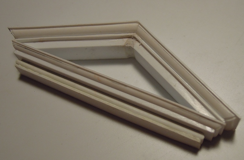

Message par Sgt Pepper Jeu 6 Fév 2014 - 23:44
Plus ça avance plus on pressent le chef d'oeuvre  number-one-respect Une question : sur la 5ème photo on voit bien tout le travail de sculpture, comment parviens-tu à obtenir des découpes aussi rectilignes, ce sont des couches assemblées entre ellees ou tout est taillé dans un même bloc ?
Nombre de messages : 21828
nouvelle façade berlinoise scratch intégral - Page 4 Empty Re: nouvelle façade berlinoise scratch intégral
Message par thibault_44 Jeu 6 Fév 2014 - 23:54
Merci sgt Pepper.
En fait c'est une multitude de coupe. Je part sur une base rectangulaire pour cette console. Auquel je viens greffer un quart de rond. Le quart de rond, il faut faire 2 coupes à 45 sur la partie vue de face, une a 90 et 45 pour les retour. Ensuite tu viens coller une partie plate, sur laquel tu recolle une autre pièce et ainsi de suite. C'est vraiment très long à faire, mais je vois pas d'autre moyen pour faire des moulures de ce genre, et à mes yeux le résultat vaux bien les effort fournis.
Maintenant je gagne beaucoup de temps, car à force de pratiquer, et de regarder des photos d'architecture en rapport avec ce que je veux construire, je n'ai presque plus besoin de modèle, j'ai le truc en tête (les photos me servent pour l'ensemble de la façade, et quand je bloque sur un élément, ce qui m'arrive fréquement). Je travaille sans plan, tout est en tête, mais des fois je m'y perd un peu, alors avoir une grosse doc est vraiment indispensable.
 Comme tu peux le voir, le plus difficile c'est d'avoir des belles coupes, pour que tout s'emboite le mieux possible, et à cette taille la, les coupes à 45 c'est assez difficile.
voila voila.

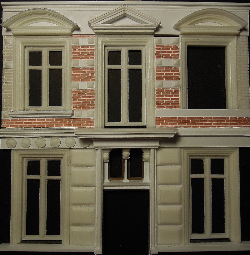

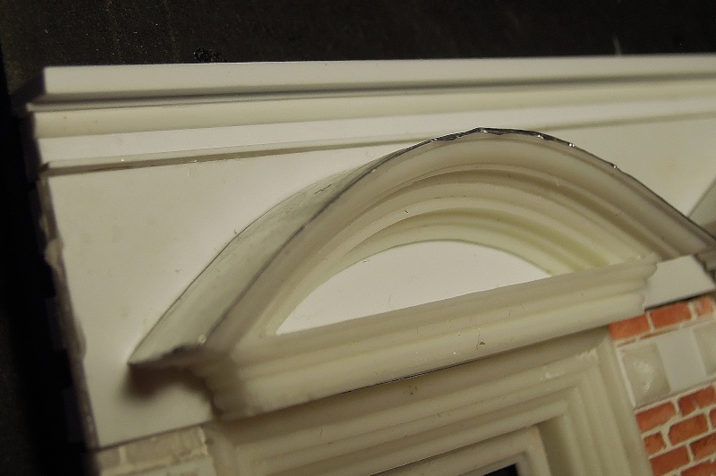

Message par thibault_44 Sam 8 Fév 2014 - 12:06
Bonjour à tous,
Merci beaucoup alan Merci .
Voici l'habillage du linteau fini, il me reste un peu de masticage, et hop direction moulage. Merci de votre intérêt.

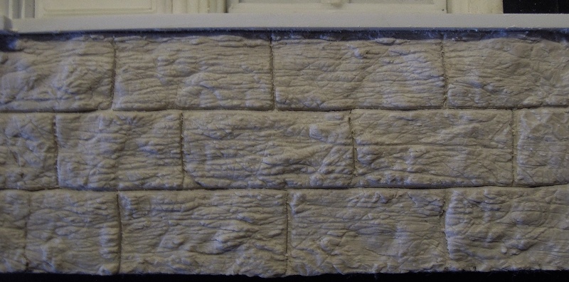

Message par thibault_44 Dim 9 Fév 2014 - 16:09
Bonjour à tous,
Merci pour vos commentaires et smileys  Merci  Merci  Merci
Voici la suite. Le moulage de la déco du linteau est une réussite, j'en ai déjà tiré trois exemplaires, pour finir le gros œuvre de cette façade. Je pense que fin de semaine prochaine, il ne me restera plus que les finitions, sur lesquelles il y a pas mal de temps à passer.
J'ai bien entamer le sous bassement, avec la reproduction de bloc de pierre style granit. Je ne sais pas quelles pierres sont employées en Allemagne, qu'importe du moment que la texture restituée. J'ai fait une retouche, un morceau de plâtre est partit quand j'ai décoffré, on recoffre et on fait une rustine.
Voila quelques photos, n'hésitez pas à me faire des suggestions, ou dire si quelque chose parait étrange, à force d'avoir le nez dessus des fois on ne voit plus les défauts
a+. thibault Salut

Message par Jerry Can Dim 9 Fév 2014 - 16:34
Voilà une texture pas évidente à rendre.
Il est certain qu'avec une photo macro, ça ne donne pas nécessairement la même chose qu'à l'œil nu. Et connaissant ton talent pour la peinture et la patine, ça peut changer les choses, mais dans l'état actuel ça fait un peu plus écorce d'arbre crevassée ou peau d'éléphant, je trouve. Est-ce que un léger ponçage pour adoucir les "crevasses" pourrait  convenir ?
L'idéal serait de te faire un micro ciseau et ensuite travailler le morceau de plâtre à la façon d'un tailleur de pierre, en faisant éclater de petits fragments jusqu'à faire toute la surface. Tu pourrais en faire trois-quatre différents. Après moulage et en les pivotant à 180°, ça donnerait suffisamment de variétés pour ne pas que ça ait l'air répétitif.
Ma Photo : nouvelle façade berlinoise scratch intégral - Page 4 Srb-1010
Message par thibault_44 Dim 9 Fév 2014 - 16:52
un gros ponçage est prévu steeve, pas de taille mais un re texturage avec un platre frais tapoter pour finir. La c'est dégrossi à la brosse métallique.
Je vais attendre trois quatre jour que le platre devienne bien dur pour faire les finitions.

Message par thibault_44 Dim 9 Fév 2014 - 17:17
regarde steeve, après avoir fait un léger ponçage, et fignoler l'apparence, ça rend mieux. Le dégrossi à la brosse métallique me permet de créer les reliefs sur les pierres, comme sur la derniere photo.
La finition quand tout sera bien sec.
