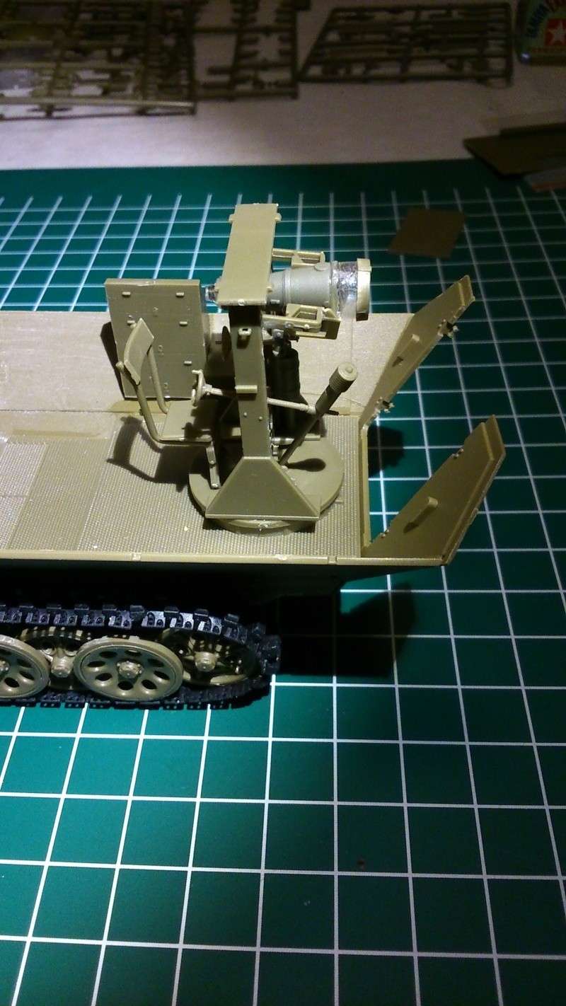

Message par kurgan Sam 7 Déc 2013 - 12:53
le mien étant en version transport,je lui ai fait une capuche rendeer
 Montage en commun (Gilles/kurgan) sd.kfz 251/20 UHU AFVclub 1/35   - Page 2 1312071253526670111798085
 Montage en commun (Gilles/kurgan) sd.kfz 251/20 UHU AFVclub 1/35   - Page 2 1312071253586670111798087
le tourelleau et le projo ne sont pas super simple à monter et la notice pas super claire et avec des erreurs n aident pas le montage...
ça m a fait penser un peu à celui du Drilling de la même marque et ce n est pas un compliment!!
les câblages ne sont sans doute pas exacts,mais faute d info,j ai fait ça en essayant d être logique avec les boitiers de connections...Rolling Eyes
je n ai fait que le dunkelgelb de base à l intérieur pour le moment...
Nombre de messages : 27583
 Montage en commun (Gilles/kurgan) sd.kfz 251/20 UHU AFVclub 1/35   - Page 2 Empty Re: Montage en commun (Gilles/kurgan) sd.kfz 251/20 UHU AFVclub 1/35
Message par Jerry Can Sam 7 Déc 2013 - 13:03
Effectivement, ça n'a pas l'air très simple comme élément. Tu l'as faite comment ta capuche ?

Message par kurgan Sam 7 Déc 2013 - 13:24
j ai formé un cercle avec de la capsule,entaillé les cotés pour les rabattre puis collé à la cyano,mis une bande de capsule autour et re cyano,puis j ai enduit avec du putty Tam que j ai lissé au doigt avec de l acétone
si on se loupe,le projo est foutu...
