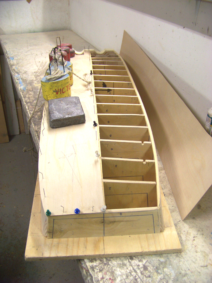

j'ai attaqué la réalisation d'une barge de débarquement LCM 6 :
Barge LCM 6 au 1/16e Lcm_610
Barge LCM 6 au 1/16e Av_vue11
Barge LCM 6 au 1/16e Ar_vue11
Barge LCM 6 au 1/16e 100_2710
Barge LCM 6 au 1/16e 100_2711
Les couples sont posés sur le chantier, il va s'agir maintenant de poser les baguettes de bouchain,
les araser pour s'ajuster sur les couples, poser les plaques de contre-plaqué du bordé et du fond, poser les baguettes
des parties arrondies de passages d'hélices, et de finir les arrondis du couple 18.
Puis poncer, enduire et coller des bandes de papier épais pour simuler les imperfections de coques, re enduire et
la forme sera prête pour faire le moule de la coque en stratifié.
Salutations.
Boris

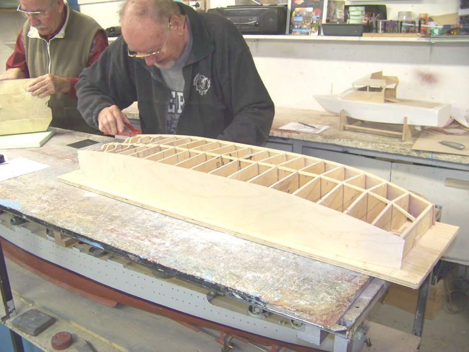

Barge LCM 6 au 1/16e 100_2712
Barge LCM 6 au 1/16e 100_2713
Barge LCM 6 au 1/16e 100_2714
Barge LCM 6 au 1/16e 100_2715
Le bordé latéral est posé.

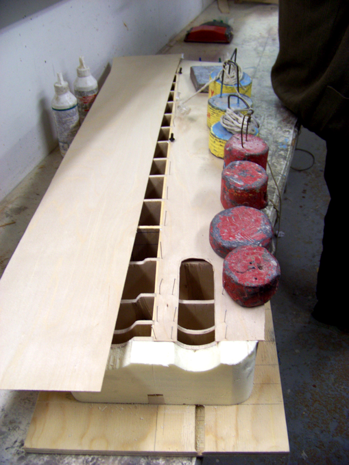

avancement des travaux :

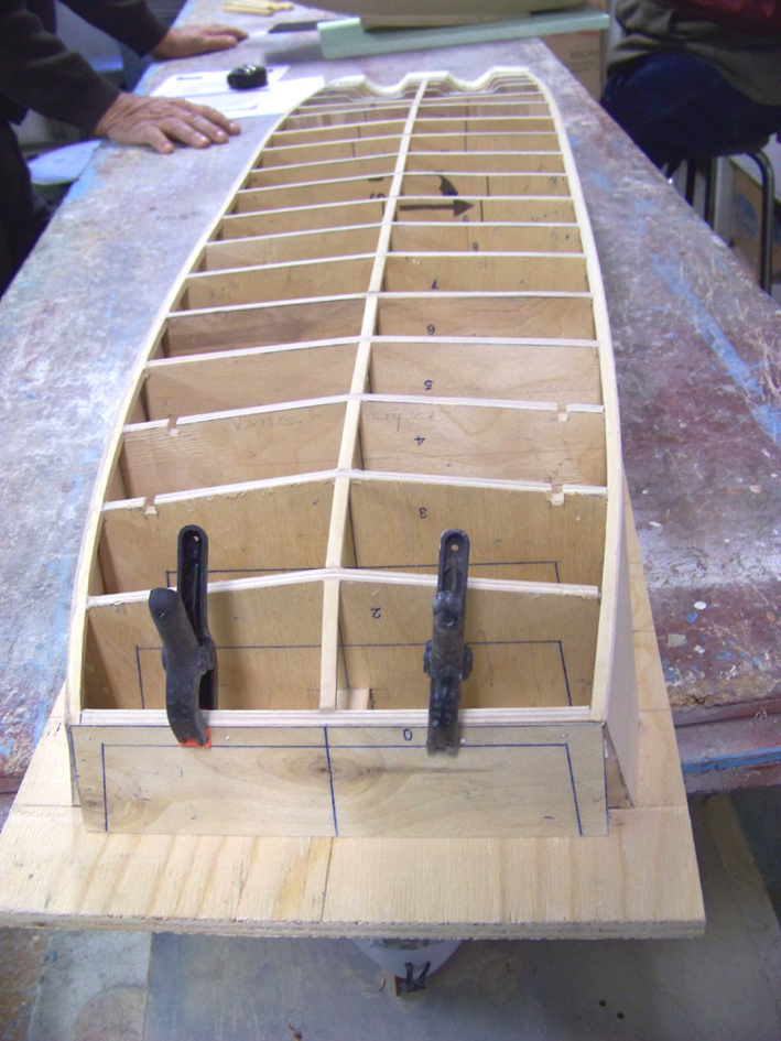

Barge LCM 6 au 1/16e 100_2727-41f7cbe
Rabotage et ragréage du bas du bordé latéral sur la baguette de bouchain.
Barge LCM 6 au 1/16e 100_2731-41f7cca

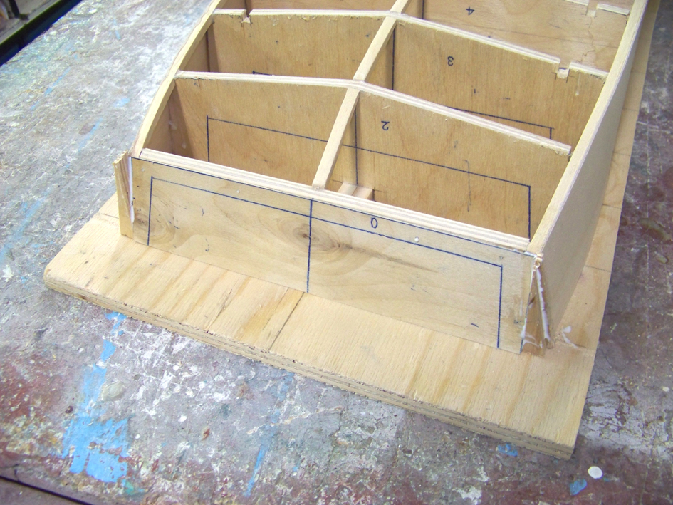

Barge LCM 6 au 1/16e 100_2733-41f7ce1
Pose do couple zéro à l'angle de la porte
Barge LCM 6 au 1/16e 100_2736-41f7cf5
Poupe en mousse plastique
Barge LCM 6 au 1/16e 100_2735-41f7d0b
Pose des coins de proue.
La suite plus tard !
Salutations.
Boris

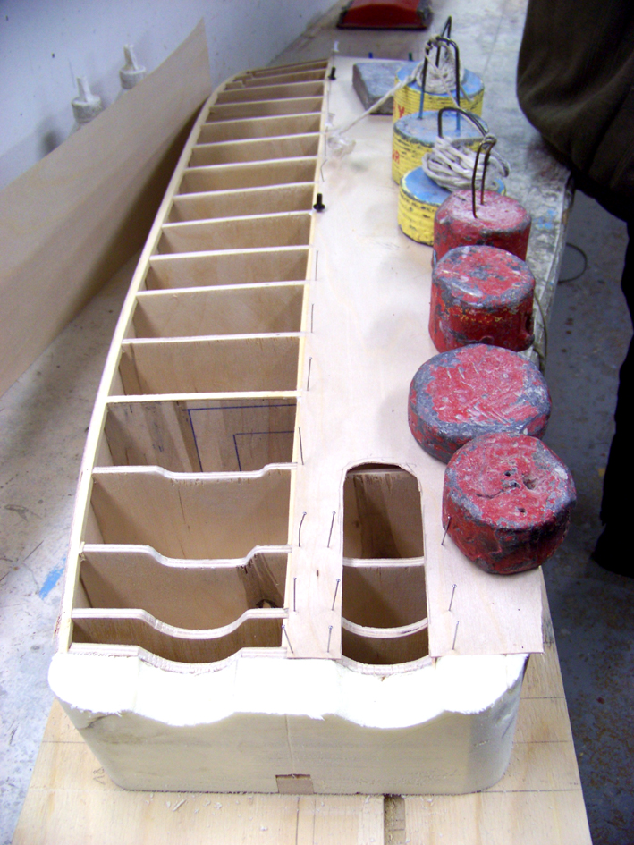

Barge LCM 6 au 1/16e 100_2747-41fc6db
Barge LCM 6 au 1/16e 100_2749-41fc6f1
Barge LCM 6 au 1/16e 100_2750-41fc711
1/2 fond posé, l'autre moitié la semaine prochaine, les arrondis d'étrave taillés.

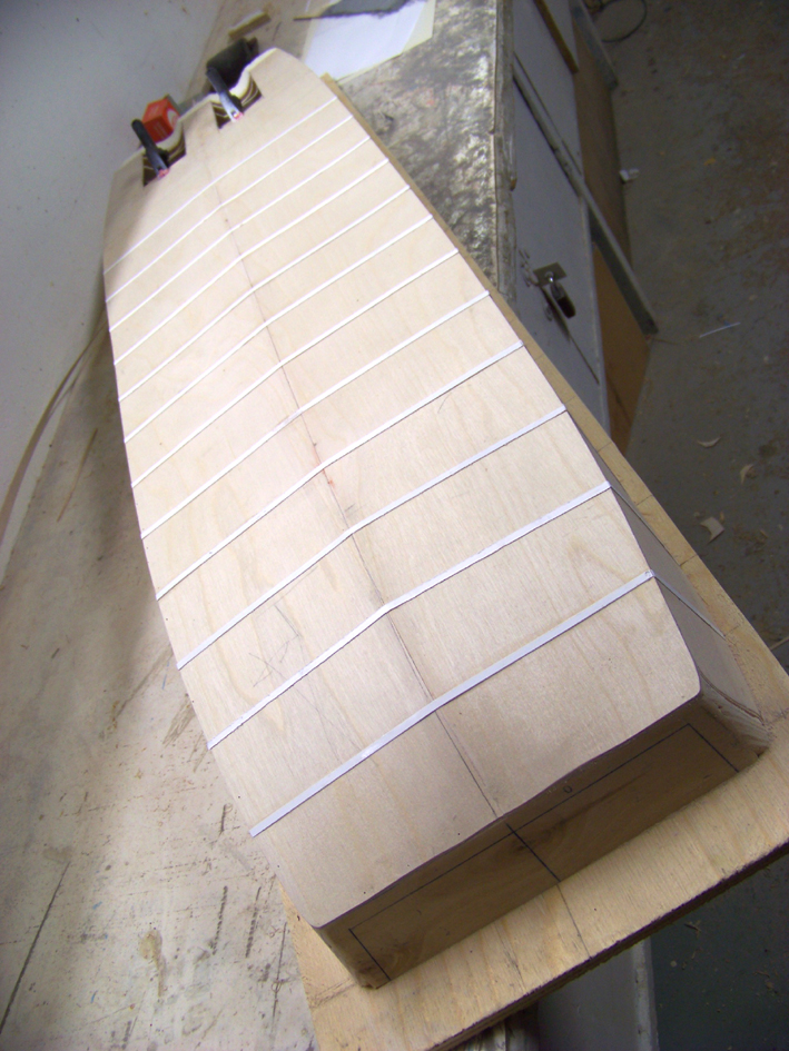

Barge LCM 6 au 1/16e 100_2778-422220c
Barge LCM 6 au 1/16e 100_2779-422221f

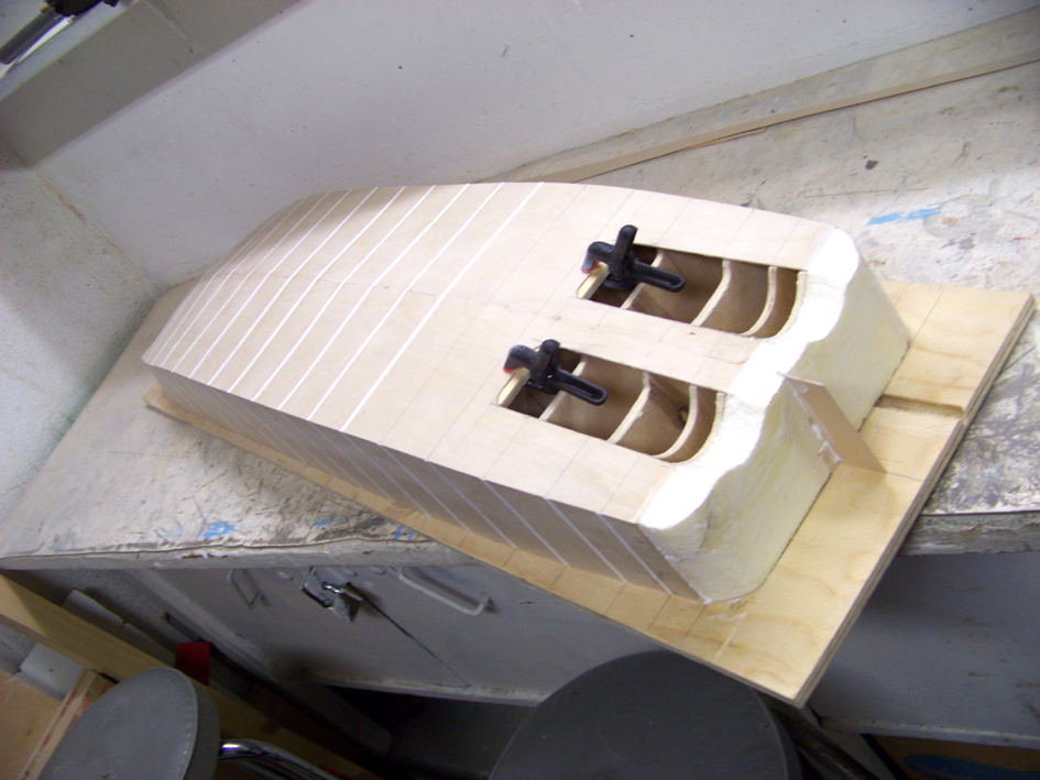

Le 2e fond est ragréé au bordé latéral, les découpes des tunnels à hélices prêtes pour la pose des baguettes et
début de pose des "similis" ondulation des tôles de bordé et de fond.
Suite dans 15 jours.
Salutations.
Boris

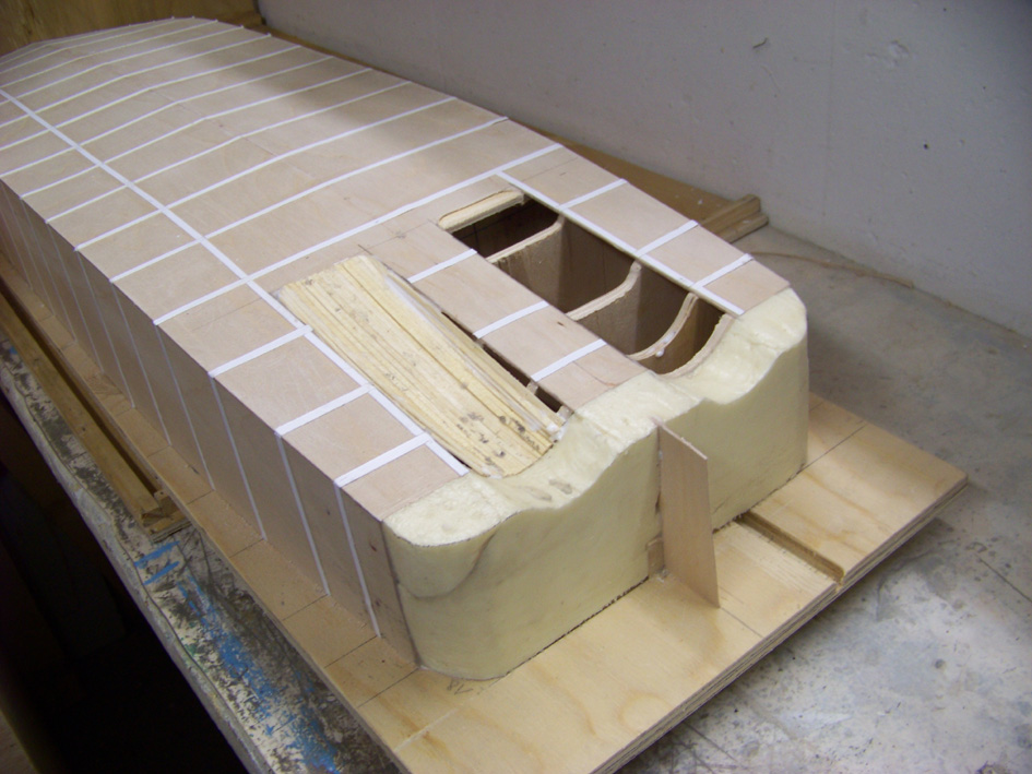

Message par Invité Ven 6 Déc 2013 - 9:53
Bonsoir,
état d'avancement au 5 12 2013 :

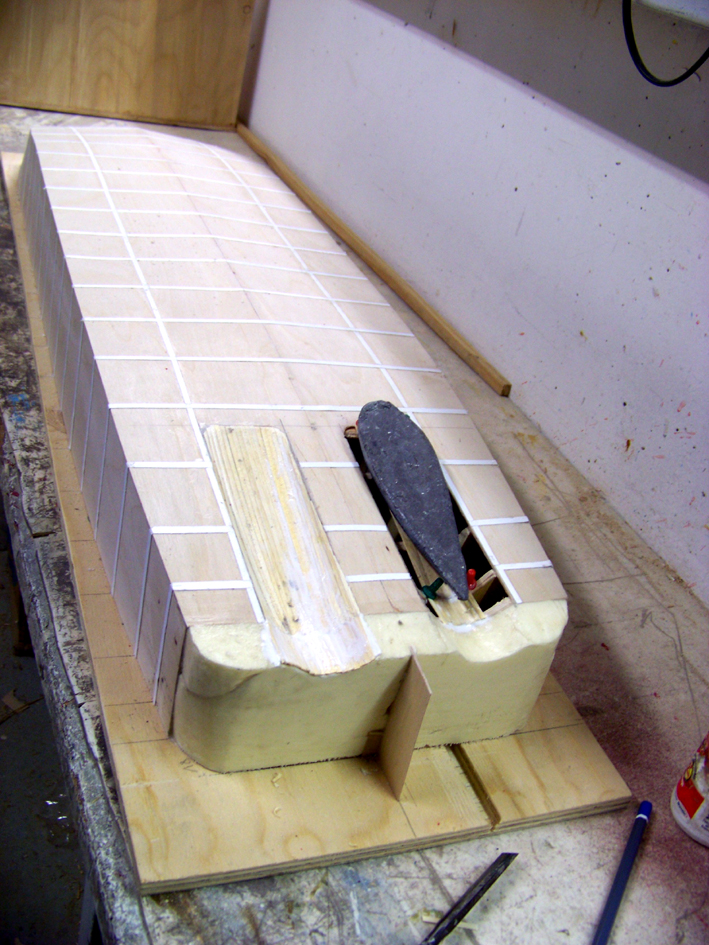

Barge LCM 6 au 1/16e 100_2786-428d139
Barge LCM 6 au 1/16e 100_2787-428d14e
Barge LCM 6 au 1/16e 100_2788-428d15f
Barge LCM 6 au 1/16e 100_2789-428d16f

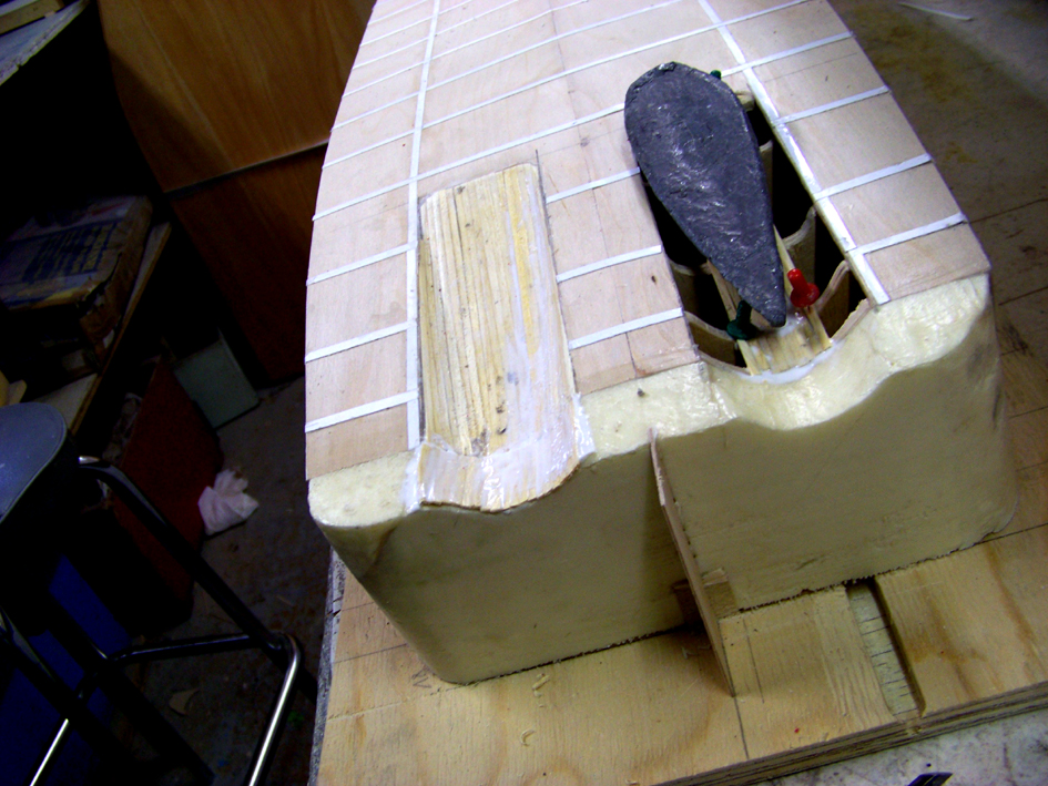

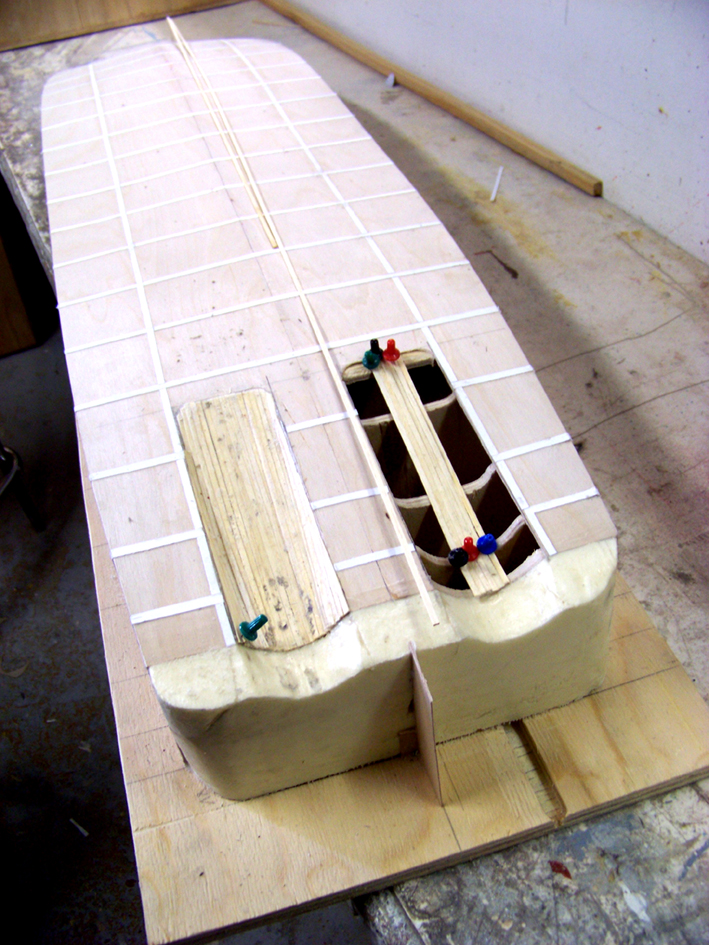

Reste à finir les tunnels à hélices, les mastiquer, les mettre à la cote et finir la partie arrière de la coque ( Saint Ofer, priez pour nous )
Coller de la feuille de papier bulle sur toute la surface de la coque, aprèter avec 2 ou3 couches, poncer et la forme sera prète à faire le moule !
Salutations.
Boris
