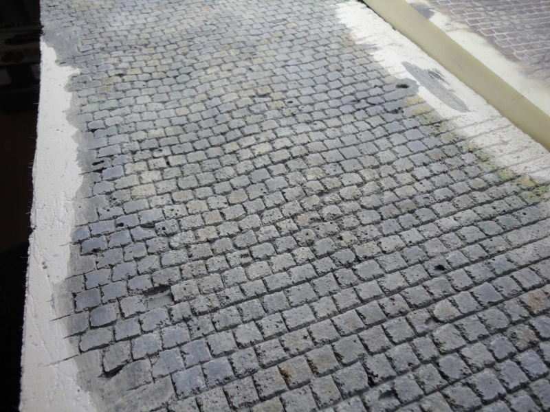

j'ai refait le sol pavé sur une plaque de placo il me plais plus
[img]sous le soleil d'italie (semovente 1/35 tamiya + copie miniart ) Dsc02914[/img]
[img]sous le soleil d'italie (semovente 1/35 tamiya + copie miniart ) 413[/img]
[img]sous le soleil d'italie (semovente 1/35 tamiya + copie miniart ) 312[/img]
je garderais l'autre pour présenter les modèles fini comme j'ai fais avec le 38 t pour les photos cela fait une base

Message par denis 94 Mer 2 Jan 2013 - 23:00
je ne peut plus faire de photos c'est trop tard sous le soleil d'italie (semovente 1/35 tamiya + copie miniart ) 973997
mais cela c'est passé comme ça
tout a l'huile
un jus gris foncé assez liquide sur l'ensemble des pavés ça permet de rentrer dans les joints et cela met la teinte de base
laissé sécher
un brossage de différents gris plus clair pour créer des zones
qlles retouche sur des pavés isolés avec du ocre . de la terre de sienne . et du terre d'ombre
laisse secher au moins un jour
avec du gris presque blanc faire les arrêtes des pavés pour leur donne un relief
voila je pense être clair après c'est une question de feeling pour marier les couleurs et les fondre
l'avantage de la peinture a l'huile c'est qu'elle ne sèche pas de suite
cela permet de rectifier certaines erreurs et le placo ne la boit pas comme de la peinture a l'eau
depuis que j'utilise la peinture a huile ( il y a 8, 9 mois c'est a dire depuis que j'ai repris la maquette ) je lui trouve beaucoup d'avantage aussi bien pour certains décors que pour les visages le seule inconvéniant c'est un peu long a sécher avant de pouvoir mettre les doigts
