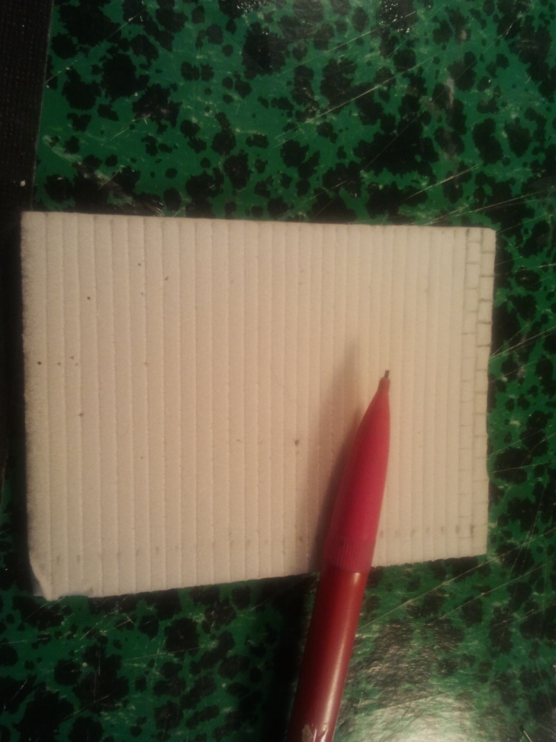

Avec le manche d une raquette tue-mouches une passoire ,j ai bricolé cela
Simuler de l'herbe ? 00419
De l herbe synthétique, de la colle a bois sur le terrain un clous dans la colle le chant magnétique fait tenir les poils droit
Simuler de l'herbe ? 00614

Ok, mais pour moi le dio est déja fait, donc ton procédé ne pourrait pas marcher.

Hellcat a écrit:
nemo83 a écrit:Salut a tous
Non pas du tout, ça fonctionne très bien même sur un diorama déjà terminé. Il s'agit de badigeonner la zone à "herboriser" avec de la colle blanche légèrement diluée avec de l'eau puis d'y piquer le clou ou l'épingle qui est connectée. Le mélange colle/eau étant conducteur, les fibres synthétique vont se positionner correctement, partout où il y en a justement. Il est donc possible de fixer ainsi de l'herbe synthétique même dans de petits coins d'un diorama. Une fois la colle sèche, il suffit de secouer le diorama pour faire tomber les fibres non collées.
Bonne chance !
