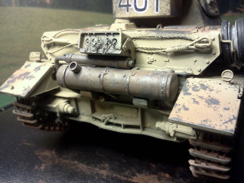

Si je peux me permettre quelques conseils Bruno, je pense que tu as fait le vieillissement un peu trop vite en brulant certaines étapes, tu aurais du au moins :
- passer un coup de vernis brillant (perso, j'utilise du Klir, ce n'est pas cher et ça sèche très vite).
- mettre un jus foncé dans les creux.
Pour la suite, les fondus, le vieillissement, la micro-peinture et tutti-quanti, il y a des "moustachus" du forum qui pourraient mieux te conseiller.

mon avis perso , je pense que tu as choisi la mauvaise méthode pour l usure de la peinture . la technique du sel aurait était la meilleure .
si je regarde bien les photos le manque de peinture sable et on voit apparaître le gris panzer , sa donne plus une impression d éclaboussure que la corrosivité du sable sur la peinture .
a+
a+

bruno, tes zones d'usure ne sont pas très logiques, elles devraient se concentrer sur les zones sollicitées par le passage de l'équipage, l'abrasion due au sable devrait être plus fine.
PAULO t'a donné la bonne technique pour réussir : le sel.
Bonne continuation!
Bonne continuation!

paulo a bien résumé...
une autre technique que le sel est de faire ta couche grise de base puis de la protéger avec un vernis ou autre du moment qu'il est protégé puis de passer ta couleur sable et puis tu utilises un morceau de papier abrasif pour faire ta couche gris panzer donc sur les aretes et aux endroits les plus user comme à dit panther
aprés tu fais un lavis un jus trés dilué que tu appliques sur tout le blindé
quand c'est fait tu utilise un jus foncé pour les creux et faire ressortir les reliefs
en suite un dry brush sur les reliefs avec ta teinte de base éclaircie avec du blanc
et encore bien d'autres chose peuvent agrémentée ta patine comme par exemple les noisettes d'huile étirée, ect....

L'important c'est d'essayer des trucs. Selon les endroits, je trouve ton
effet d'usure bien réussi. Ailleurs, on a effectivement plus une
impression d'éclaboussure (comme mentionné par Paulo), entre autres entre les roues, du côté gauche.
Il est effectivement plus difficile (mais pas impossible) de bien simuler l'apparition de la couche de peinture grise en dessous du jaune causée par une usure, ceci en appliquant du gris par-dessus le jaune. L'autre façon est effectivement d'aller chercher le gris en dessous (à condition de l'avoir peint avant), soit en sablant légèrement, soit en utilisant d'autres techniques:
1) En appliquant une laque par dessus le gris avant de poser le jaune, on peut user avec du diluant sur un coton tige la couche superficielle.
2) La technique du sel reproduit encore mieux l'effet de la peinture écaillée, usée. Tu poses à l'aide d'un pinceau humide des cristaux de sel là ou la peinture jaune doit s'écailler, puis tu passes ta peinture jaune. Ensuite tu grattes le sel, laissant ainsi voir la peinture grise d'en dessous. Tu pourrait aussi te servir de Maskoll pour masquer certaines zones. Le plus difficile est de rester logique comme le dis si bien Paulo.
Pour le jus sombre, c'est vraiment l'idéal pour faire ressortir les zones creuses, les joints, etc. L'idée est d'utiliser une peinture différente de celle qui recouvre la maquette. Si tu as commencé avec de l'acrylique, tu passes un jus à l'huile. Tu choisis une couleur très sombre (noir, terre d'ombre brûlée) que tu dilues fortement (90 solvant, 10 peinture ou moins). En appliquant le jus à l'aide d'un pinceau fin, tu laisses la capillarité agir: le jus ira de lui-même dans les creux.
Finalement, j'aime bien l'effet que donne un coup de Buff (Tamyia 57), encore là très dilué et en tenant l'aérographe plutôt loin de la maquette, ou avec une pression très faible, pour faire des dépôts de poussière la où logiquement il devrait y en avoir: bas de caisse, à l'arrière ou même sur le dessus (retombées de poussière) mais en y allant très très très légèrement, par dessus la maquette terminée. Cela forme un voile à travers duquel on doit encore distinguer la peinture et les marques d'usure. Tu peux jeter un oeil sur mon sdkfz 222 (lien dans ma signature). J'avais testé la plupart de ces techniques avec et j'étais plutôt content du résultat bien que ce n'était pas parfait.
Sinon, dans l'ensemble, je trouve que ton char a une chouette gueule. Quelques retouches et le résultat sera très génial !
Une dernière petite chose: En évitant de tout péter, si tu pouvais tirer légèrement vers le bas tes chaînes de fumigènes, ça donnerait une meilleure impression de gravité. Mais tu penses que c'est trop fragile, laisse comme ça.
Encore une fois Bravo pour ce beau montage.

salut bruno
ne sois pas déçu , faire de belle maquettes prend du temps , même moi des moment je réussie pas entre ce que j imagine et la réalité .
je voudrais revenir sur un passage de steeve concernant le jus d ombre . il existe deux techniques très similaire mais le résultat sera diffèrent au final .
le jus : le jus et constituer de peinture a l huile foncer et de l essence F dont son but sera de faire ressortir tous les creux de ta maquette en quelque sorte donner de la profondeur a ton char , sa ce dilue environ 50/50 .
le filtre et une dilution de la peinture a l'extrême ( 10% peinture et 90% diluant ) dont le but et de varier en effet visuelle la couleur de ta peinture de base , sa permet aussi de fondre un camouflage d un vehicule ou tous unifier comme on veut .
a+
salut bruno
a+

derniere tentative
j ai esseyer de décaper un peut la maquette mais je crois que je fait pir que mieux
donc je laisse comme ça il y a eu trop de melange de fait peinture a l huile acrilique +laque etc
je ne pourrait pas bien le decaper et ça laissera des traces
donc je garde tout vos précieux conseils pour les suivantes
néanmoins j ai tenter quand meme les jus pour faire ressortir les creux et j ai un peut revu les endroits logique
d usure du materiel :
les photos on tendance a applatir le travail je trouve par rapport a la réalité j utilise un telephone pour ça je n ai pas d appareil photo dédié
peut etre que cela joue ?
bruno59- Caporal-Chef

Re: Panzer IV ausf D Dragon 1/35
Laisse-le comme cela, mais conserve-le précieusement comme une relique car il te servira de référence pour constater l'amélioration de tes techniques avec l'expérience que tu vas acquérir lors de tes futurs montages.
Nous sommes tous passés par là, mes premiers kits n'étaient pas forcément mieux réussis, mais j'ai choisi Tamiya pour la facilité de construction, pas Dragon comme tu la fais et tu t'en sors bien bruno.
Il faut bien commencer un jour ...

Avec le jus, fais attention pour éviter les cernes lorsque ça sèche (j'ai connu le même problème). Et n'oublie pas les roues pour les creux à faire ressortir.
En passant, lorsque vient le temps de peindre les bandes de caoutchouc ou les pneus, tu peux aussi te servir de l'effet de capillarité au lieu de tenter de faire du découpage au pinceau. Tu peins grossièrement l'ensemble du pneu (par exemple) sans te soucier du joint avec la jante. Puis avec la même couleur un peu plus diluée, tu poses ton pinceau sur le bord et la peinture, par capillarité suivra d'elle-même le joint. Un découpage parfait !
Sincèrement ,il est plutôt réussi,même si tout n'est pas parfait.
L'expérience que tu as acquise avec ce modèle,qui n'est quand même pas des plus simple va te servir pour tes futurs montages et ça nous promet plein de belles choses.
Tu es bien parti.
A+ Lionel
je rejoins lionel laisse comme ça et comme dit panther il sera ta relique
Et n'oublie pas de nous mettre des photos dans la galerie
J'ai repris le temps de regarder ton travail ce soir et je suis d'accord avec les autres: c'est du beau boulot !!!
