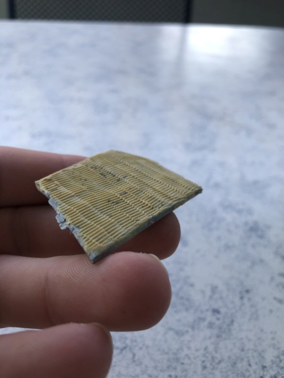

Bonsoir à tous, des nouvelles de mes essais sur la zimmerit…
Du coup j’ai tester plusieurs produits :
En premier c’est la pâte epoxy bi composant comme vous me l’avez conseiller, c’est ce qui donne effectivement à la roulette les meilleurs résultats… cependant ce n’est pas la la plus facile à étaler. Mais les résultats ne sont pas décevant !
En second j’avais vus que certain utiliser de l’enduit de lissage… la gris échec, à la roulette c’est impossible à travailler…
Et donc voilà quelques photos

C'est plutôt réussi pour moi

Et ben voilà !
C'est clair, le plus difficile au bi-composant, c'est de faire un couche très fine. Il ne faut pas hésiter à travailler avec des petits boudins et su tout pas vouloir recouvrir un grande surface d'un coup.
Tu t'en sors pas trop mal, tu vas voir, ça va venir !
En tout ca s' un bon point : travailler et s' entériner sur des éprouvette, c'est déjà le meilleur début !

Maintenant je vais encore faire deux trois essais à blanc et ensuite on verra… sa va être une sacré galère à faire finalement, le modèle est déjà monter… du coup je me demande comment je vais faire pour masquer les réservations pour les détails ?? Un petit morceau de carton tenu avec de la patafix ?

Re: Conseil pour réalisation de Zimmerit
Je pense que la suggestion du Tamiya Masking Tape était pour l'épargne des zones non zimmeritées.
Ne te prends pas la tête : même si tu mets du putty sur un endroit qui ne devait pas en recevoir, tu peux facilement couper l'excédent avec un lame de scalpel neuve tant que ça n'a pas encore trop durci. D'où l'intérêt de travailler sur des zones assez restreintes en surface. Ainsi, tu as le temps et tu peux faire sauter le mastic d'une zone traitée accidentellement. D'ailleurs c'est réellement ce qu'il faut faire : je te déconseille de faire des épargnes strictes, au risque de tout faire sauter en décollant ton masking.
Quoi qu'il en soit, "t'es dans le dur", mais tes essais montrent que tu es en amélioration. Ca va le faire !
